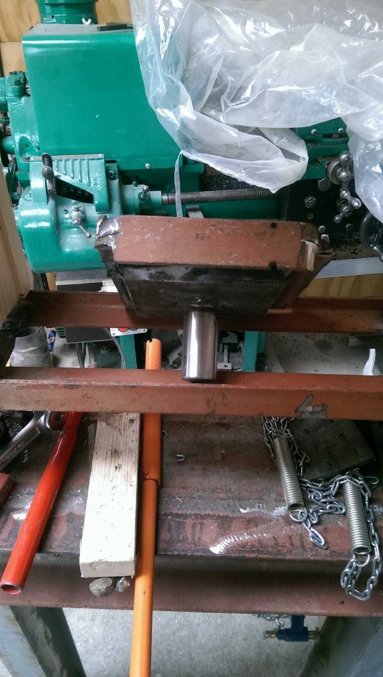

Bonjour a tous,
je ne sais pas ci c'est le bon endroit, au pire les admins peuvent rediriger le post,
j'ai commencé il y a quelque temps une presse hydraulique sur base de cric bouteille 30t, je n'ais pas fait des photos de chaque étape, mais je pense qu'il est assé facile de comprendre l'évolution , j'ai fait au plus simple ^^.
j'ai utilisé que de la feraille de recup, le chassis est fait a base de poutres IPN et de U, boulonnées aux extrémitées
l'assise est soudé ensemble
le cric est un bébé d'une dizaine de kilos qui développe 30t, acheté sur ebay pour 40e
la je le met en place dans le désordre , pour voir la hauteur
en partis haute une rondelle soudé pour le maintien du cric
en partie basse une semelle avec de la cornierre en périphérie pour un maintien également
le cylindre qui dépasse me permettre de fixer des matrice suivant les besoins
en premier lieu je voulais mettre des ressorts pour la remontée du cric, mais vu le poids de ce dernier, ainsi que la force nécessaire pour pousser le piston, j'ai vite abandonné l'idée et me suis rabattu sur le systheme ,a verrin de coffre de voiture, piqué sur un post
Ici j'ai calé avec des planches afin de pouvoir remettre le cric en place , car il y a une sacrée poussée sur ces verrins!
pour reglé la hauteur de la table, je me suis instalé un System utilisé pour les chassis de désenfumagequi sert a refermer ces derniers.c 'est un treuil a double effet qui me permet de descendre et monter simplement en tournant tranquilement avec un doigt , me reste encore a faire un levier ou une roue adapté.
il m'a fallut instaler des renvoies d'angles et des poulies de mouflage pour que le tout fonctionne correctement
la, details sur les renvoies d'angles, fait a partir des vieux roulements de chariot de ma scie a format, j'ai juste eut a faire une saignée au tour pour avoir une "bande de roulement" pour le cable
ici on peut (mal ) voir la place d'un verrin
voili voilou, j'ai encore un peu de travail avant la fin, mais le plus dur est fait , ici le lien du cric, cas ou;

Si on inverse le cric
La manip est décrite en long et en large sur le net
Il faut des ressorts plus légers car on remonte le piston et non tout le poids du cric.

oui je sais, mais j'ai choisi de garder ce principe en toute connaissance de cause, pour deux raison, déjà ne ma m’emmerder a faire la minip ^^, et ensuite pour pouvoir l'utiliser en tant que cric bouteille, et ce fut d’ailleurs déjà le cas, ainsi je ne suis pas limiter a le laisser sur la presse
Et j"avoue etre plus serein avec les verrins qu'avec les ressort, eux ne risques pas de me sauter a la figure ^^, car il faut une sacrée force de poussée pour rentrer le verrin, meme monté a l'envers , donc de sacrés ressorts

Le lien ebay est mort !
Tu as fait des calculs pour le dimensionnement, on juste, plus c'est gros, mieux c'est ?

pas un 2t, un 6t
c'est pas un 30t non plus
Mais avec 6t j'ai quand même fait cintrer de 2mm le fer en U, depuis je l'ai considérablement renforcé
pas un 2t, un 6t

j'ai fait une presse plus basique il y a 2 mois pour moi, avec un cric de 25t.
il faut des ressorts tres costauds(que je n'ai encore pas d'ailleurs).
et sur un espace de 10cm, j'ai plié sans m'en rendre compte une plaque de 100x10mm.
sur ces puissances, on ne se rend compte de rien, faut vraiment y aller mollo et regarder pour eviter de tout casser.
rien à voir avec 5/6 tonnes, pour avoir essayé.

pour les calcul c'est au plus gros morceau de feraille que je trouve ^^, oui je pense bien, j'ai enfoncé la tige dans du bois avec une facilité deconcertante, faudrat y aller mollo lol

Bonsoir Frelon ,
très beau montage , tu as trouvé un nid de poutrelles , le système de treuil à l'air vraiment
bien , c'est toujours une plaie d'ajuster les hauteurs de la base , un côté puis l'autre jusqu'à la bonne hauteur !

salut!
dis donc, yà du boulot là..!!
en particulier avec le système de relevage à cables, bravo c'est bien pensé..
par contre je suis étonné que tu n'aies pas laissé l'embase ouverte au milieu, quand il faut passer des arbres un peu long..

Merci les gars, c est vrai que je suis content du résultat ^^, mais je vois pas ce que tu veux dire pour l ouverture avec l arbre?

je t'ai piqué une photo, j'ai encadré en rouge là où j'aurais vu un passage, pour passer un arbre un peu long, par exemple quand tu dois reposer un roulement..

salut, ah ok oui je vois ce que tu veux dire, en fait j'ai fait cette presse sans vraiment savoir pour quels travaux je l'utilserai vraiment, en fait c'est parte d'un projet d'un ami qui voulais faire une cintreuse a galet, et de file en aiguille en developant le projet, je l'ai aiguillé vers une presse, qui pourrait servir a plusieurs choses.
Mais finalement le projet de la presse me plaisait bien ,et j'ai fini par la faire avant lui ^^.Du coup j'adapterai la presse au fur et a mesure de mes besoins et de l'utilisation que j'en aurait . Mais je retiens ta remarque pertinente.
