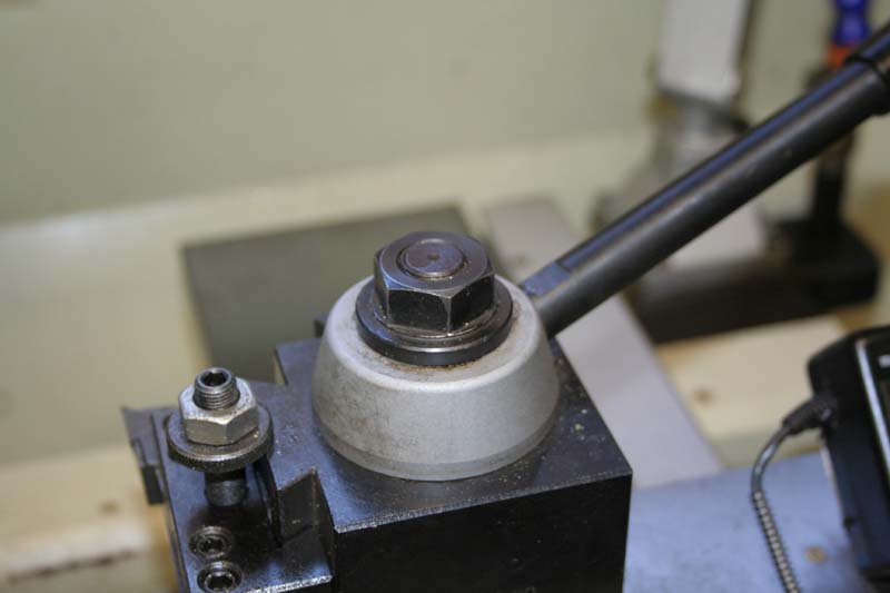

Sur la tourelle porte outil de mon tour, il n'y a pas de poignée pour serrer la tourelle (et régler son inclinaison) mais un écrou, ce qui m'agace prodigieusement ... toujours en train de courir après la clef Rolling Eyes
Fabrication d'une poignée de tourelle. Po_0110
J'ai donc décidé de faire une poignée.

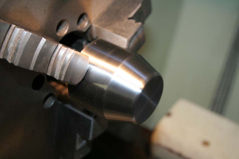

Fabrication de l'écrou.
Fabrication d'une poignée de tourelle. Po_0210
Fabrication d'une poignée de tourelle. Po_0310

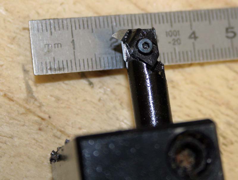

Filetage à M16 x 1.50 (au tour)
Fabrication d'une poignée de tourelle. Po_0410
Voici l'outil utilisé, je peux descendre jusqu'au Ø 12

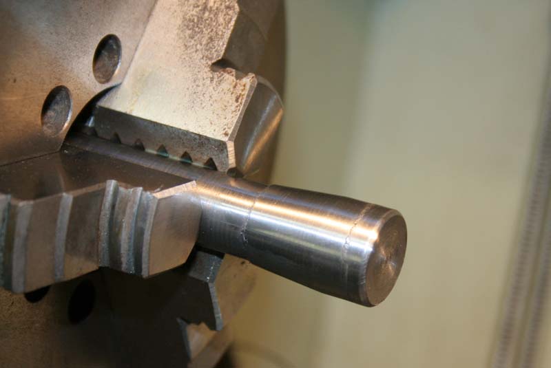

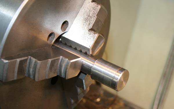

Au tour de la poignée elle même.
Dressage de la face, perçage d'un point de centre et usinage de la partie Ø 10 qui sera filetée (à la filière à main).
Notez le cône d'entrée généreux pour faciliter l'entrée de la filière. L'autre avantage de faire cet usinage tout de suite, c'est que je ne serais pas obligé d'usiner depuis le bout de la pièce lorsqu'elle sera maintenue par la contrepointe, sur un petit Ø, il n'est pas simple de faire passer l'outil au bout, il a toujours tendance à buter contre la pointe.
Fabrication d'une poignée de tourelle. Po_1110

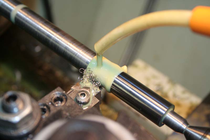

Tournage (chariotage) de la tige.
Fabrication d'une poignée de tourelle. Po_1210

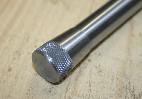

Puis moletage
Fabrication d'une poignée de tourelle. Po_1710
Fabrication d'une poignée de tourelle. Po_1810
Je remet la pièce dans le tour après l'avoir fileté pour faire sauter le cône d'entrée.
Fabrication d'une poignée de tourelle. Po_1910
Et voila, une poignée finie Very Happy

Comment fonctionne ce que tu appelles le moletage ? Je ne connais pas vraiment le travail du métal et je me demande comment la gravure se fait, est-ce par pression ?

Bonsoir Dia,
Oui tout à fait, le métal est comprimé par les molettes (très dures), la pièce chauffe pas mal d'ailleurs !
Il existe aussi des appareils à moleter par enlèvement de matière, mais pas très abordables pour un particulier.

Message  dh42 Mer 19 Déc 2012 - 0:16
nexty a écrit:Belle etat de surface en tous cas - j'en suis loin...!
C'est en partie dépendant du métal aussi, ici c'est du chien, et plus c'est dur, meilleur est l'état de surface, rajoute outil carbure + haute vitesse + lubrif pour la finition.
Si tu utilise des pastilles carbure (amovibles), tu verra que souvent au début si tu a un mauvais état de surface, c'est que tu ne prend pas des passes assez grosses et/ou que l'avance est trop lente ; ça écroui le métal plutôt que de le couper, ça le 'repousse' et ça fait des bourrelets sur la pièce.
