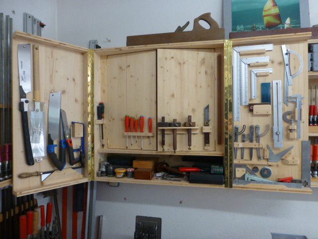

Armoire multi panneaux
Pour JP. concernant mes placards dans les placards, la surface occupée par l'armoire est dérisoire, beaucoup de place perdue, il fallait trouver le moyen d'optimiser, en faisant le système suivant j'ai 4 fois cette surface, et là cela devient intéressant, en faisant la première armoire j'ai maintenant la certitude que cela fonctionne comme je le souhaitais.
Aujourd'hui, à vouloir trop bien faire je me suis emmêlé les pinceaux, j'ai sorti une grande partie de mon outillage pour le disposer intelligemment sur mes panneaux et j'ai perdu mon temps à chercher les meilleures dispositions et je n'ai pas avancé d'un pouce, demain sera certainement un jour meilleur.
Quant au triply, c'est du panneau que j'ai débité en suisse, ils font 5200x2050x 20mm, je n'ai aucune certitude concernant cette appellation courante chez nous, je vais me renseigner sur la fiche technique et son nom exact, en tous cas il est agréable à travailler, stable et bon marché, pour ce genre d'emploi il est idéal.
J'explique par cette photo rapidement mon raisonnement, un module de 800x 800 x 360mm de profondeur, montre deux armoires complètes et un module divisé par deux au centre !
j'ai été séduit par cette photo trouvé sur Woodworking, et je me suis à imaginé une version qui me convenait !
ont voit le système des parois, elles peuvent toutes s'ouvrir pour dégager les outils
la conception très simple !
là on distingue bien les portes intérieures qui augmente énormément la surface disponible pour les outils !
l'accès est facile et la place des outils est confortable
l'armoire fermée, tous est rangé, on ne voit plus rien, et c'est à l'abri de la poussière ! Quoi de mieux !!!
Voilà le raisonnement de ces armoires à outils, j'attends vos commentaires avec beaucoup d'intéret !
Amitié Pierre

Pour le matériau appelé triply, je me suis renseigné, on le nomme sapin 3 plis , et il est disponible en plusieurs épaisseurs 15 20 28 30 mm et dans les mesures standards, voilà pour ce matériel.
Un petit mot concernant le montage des outils dans les armoires, après l'armoire aux rabots, j'ai attaqué l'armoire qui concerne les marteaux les pinces, les tournevis, je suis étonné de la capacitée obtenue, les moindres recoins sont disponibles et vraiment tout est accessible.
Mais cela prend un temps fou, tous ces petits bouts de bois pour caler ces outils
les portes intérieures fermé, il reste encore une place énorme pour placer d'autres outils !
une partie de l'outillage disposé
les moindres recoins sont utlisés
l'autre coin
et il reste encore tout çà !!!
Amitié Pierre

Des nouvelles de mes armoires, j'avance à petit bouts de bois, lentement mais content, les solutions arrivent les unes derrière les autres.
Voilà comment je m'y suis pris
l'intérieur de l'armoire à droite
l'intérieur de l'armoire à gauche
la partie extérieure de l'armoire
quelques détails de fixation
Et je suis encore toujours surpris quant je referme l'armoire par la quantité d'outils quelle contient
Amicalement Pierre

Armoire et petite astuce
La 2ème armoire est définitivement en place contre le mur, tout mes petits serre-joints sont rangés et tout est à la même place, que cela fait du bien !!!
C'est en manipulant ces serre-joints, qu'il m'est venu à l'idée cette petite astuce qui est bien pratique, avez-vous déjà essayé de transporter une dizaine de serre-joint en même temps et en plus quand on pressé.
Comme vous aviez apprécié mes supports de serre-joints, je vous en fait profiter
les supports fixer au mur !
les détails !
bien pratique !!! Essayer de transporter une dizaine de serre-joint.....????
2 bouts de tige fileté M8, un petit bout de bois pour une poignée !!
La suite pour bientôt !
Amicalement ! Pierre

Extra Pierre !
Que d'idées dans un seul crâne !!!
Tes réalisations sont vraiment Top, Top ; les mains au service des idées... ça, c'est vraiment bien.
Si c'est ça, la retraite, je signe tout de suite (pour faire comme toi...)
J'avais déjà skizzé l'idée des porte-serre-joints, mais alors, là... portables... alors là !
Continue, Pierre, continue... surtout ne t'arrête pas !

C'est super bien organisé dedans ! Et comme tu disait , niveau poussière dans l'atelier c'est parfait
