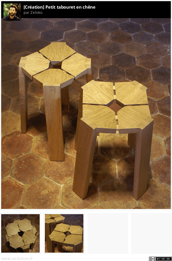

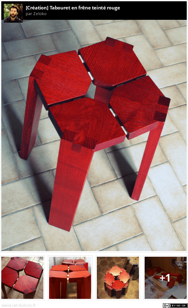

Je déterre un vieux sujet, mais voici deux déclinaisons de ce tabouret que j'ai pu réaliser.
Une version en chêne :
Une autre en frêne teinté rouge :

Hello,
ça rend super en rouge
