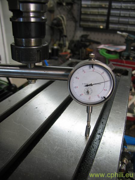

Salut à tous
Ma méthode pour régler ma broche est simple et évite de jouer au contorsionniste.
Un instrument simple et efficace, pas difficile à réaliser, pas besoin de précision extrême du moment que se soit rigide
Surfaçage: problème de perpendicularité?   - Page 2 Img_1010
Une fois monté dans la broche
Surfaçage: problème de perpendicularité?   - Page 2 Img_1011
Je pose une petite cale, ici c’est un rouleau de roulement puis je règle les deux comparateurs sur cette cale sans la bouger.
Surfaçage: problème de perpendicularité?   - Page 2 Img_1012
puis je descend la broche jusque quand les aiguilles bouge et ensuite je fais pivoter la broche jusque quand les deux valeurs sont égales
Surfaçage: problème de perpendicularité?   - Page 2 Img_1013
puis je contrôle dans l’autre sens
Surfaçage: problème de perpendicularité?   - Page 2 Img_1014
C’est une méthode que j’emplois depuis un bon bout de temps sur ma Bridgeport, simple rapide et efficace cheers

Surfaçage: problème de perpendicularité?   - Page 2 Empty Re: Surfaçage: problème de perpendicularité?
Message  dh42 Ven 4 Sep 2015 - 19:41
C'est vrai que parfois, il faut se tordre le cou ou utiliser un miroir pour lire le comparateur .. What a Face

donc cette aprem j'ai passé 2h dans le garage j'ai commensé par monter le nouveau de fixation du comparateur un peu plus flexible
Surfaçage: problème de perpendicularité?   - Page 2 Img_2012
Ensuite j'ai désérré l'axe y pour le repositionné. et vérife au comparateur.
Surfaçage: problème de perpendicularité?   - Page 2 Img_2013
pour 100 mm j'ai 0.04 mm
Surfaçage: problème de perpendicularité?   - Page 2 Img_2014
ensuite j'ai attaqué par y/z
Surfaçage: problème de perpendicularité?   - Page 2 Img_2016
pour 100 mm j'ai 0.08 mm j'ai pas réussi à avoir mieux. Pour le régler je desserre les fixations qui longe l'axe z et j'arrive pas à le tourner plus que sa peut être en reperçant les trou légèrement plus grand.
Surfaçage: problème de perpendicularité?   - Page 2 Img_2017
Surfaçage: problème de perpendicularité?   - Page 2 Img_2018
Vue de coté droit
Surfaçage: problème de perpendicularité?   - Page 2 Img_2019
Apres j'ai fais un essai de surfaçage avec une fraise de 6.
Surfaçage: problème de perpendicularité?   - Page 2 Img_2020
Mon état de surface et mieux que celle de la dernière fois
