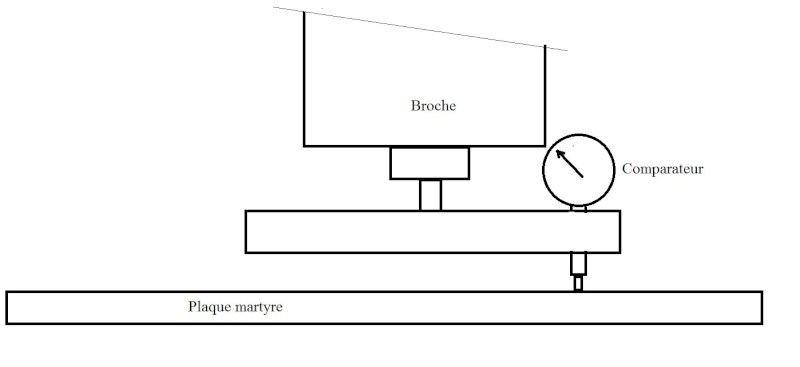

Re: Surfaçage: problème de perpendicularité?
si je monte directement mon martyr je le surface je pose ma cale de fraisage et je règle ma broche, ensuite il faut que je surface mon martyr une fois la broche bien positionnée ?
Steph
Steph
SD 31- acharné du forum
- Messages : 538
Points : 954
juste pour enlever les "escaliers" formés par la fraise mal alignée.
Je viens justement de régler la perpendicularité de la broche sur ma CN

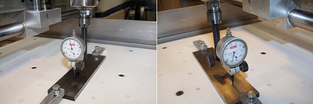

Voici le montage que j'utilise.
Un coup à gauche, un coup à droite .. ici j'ai fait le 0 lorsque le comparateur était à gauche, et on voit que lorsque le comparateur est tourné de 180°, j'ai un défaut de + 0.3 mm (l'aiguille à tournée dans le sens horaire)
Çà implique donc que mon axe de broche est incliné (le "haut" de l'axe part vers la droite) .. la distance entre les positions extrêmes du comparateur est de 90mm et le défaut est de 0.3mm, ce qui avec une fraise de 9mm de Ø, donnerais une erreur de 0.03mm (donc un rebord de 0.03 lors du surfaçage)
Les fixations de la broche étant dé-serrées, puis resserrées légèrement, j'utilise un maillet plastique pour tapoter en haut ou en bas de celle-ci pour régler son inclinaison de façon à avoir 0 des 2 cotés avec le comparateur.

dh42 a écrit:Voici le montage que j'utilise.
merci David !
Le martyr c'est suffisant 5 cm de large ?
EricSud- très actif
- Messages : 291
Points : 577
Localisation : Pyrénées
Je ne comprend pas trop ce que tu veux dire ?
Si tu veux parler de la longueur de la cale (180mm dans ce cas), elle doit permettre de palper de chaque coté, donc avoir une longueur supérieur au rayon broche/touche du comparateur.
+ le rayon broche/touche du comparateur sera important, plus le décalage sera facile à voir ; dans le cas du défaut de la photo, si j'avais eu un entraxe de 50 au lieu de 90 entre les points extrêmes, le défaut lu aurai été plus faible (à peut près la moitié)
Oui il fait donc 180*50 (5mm d'épaisseur)dh42 a écrit:Je ne comprend pas trop ce que tu veux dire ?
De faire un test de planéité sur 50 mm c'est peut être un peut juste .... J'aurais mis plus ! non ? C'est suffisant ?
Donc tu fais le test sur 180 mmm...
right ?
EricSud- très actif
- Messages : 291
Points : 577
Non
la distance du test c'est 90 mm, la distance entre la pointe du comparateur et du nez de broche 45 mm, donc si tu tourne de 180 ° tu as 90 mm. je pense que c'est sa.

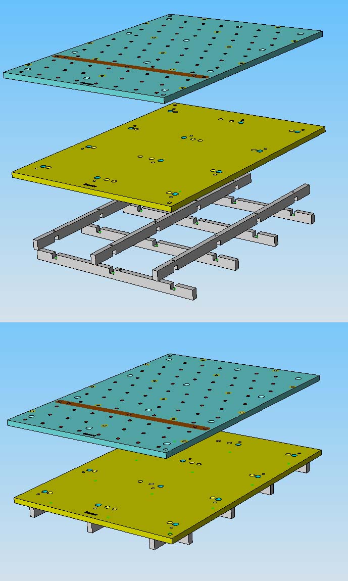

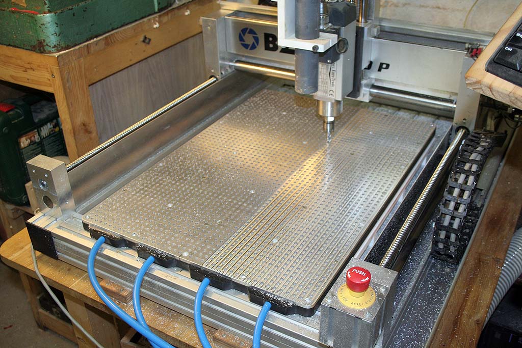

Par contre David une petite question tu utilise plusieurs martyr, lorsque tu veux monter le 4 eme axes tu le monte sur le martyr ?
merci pour les photos
steph
steph
- Messages : 538
Points : 954
Oui, c'est ça ; il va de soit que le martyre blanc sur lequel est posée la cale à été surfacé, et que j'ai vérifié que la cale était parfaitement // au X (par un mouvement en X de l'axe, le comparateur étant sur la cale, il doit rester à 0 tout le temps)
- le 4ieme axe se monte directement sur la table alu d'origine. (idem pour mon étau) ... les 2 servent très peu.
(tu trouvera des vidéos ou on vois le 4ieme axe et l'étau ici )
mon ensemble martyre, que je viens juste de refaire en corian est en fait composé de:
- une rehausse qui a pour but d'amener la zone d'usinage au même niveau que le dessus du cadre de la machine une fois la table corian ou CP montée, et muni d'inserts sur laquelle se fixe soit:
* une table en corian munie d'inserts M6 pour bridage des pièces, et d'insert M4 pour la fixation de la table à dépression
* une table martyre en CP munie d'inserts M6 pouvant servir de martyre (donc en remplacement de la table corian, pas en photo)
* une table martyre en CP sans inserts mais un peu plus longue et 2x plus épaisse ; elle déborde sur l'avant du cadre pour pouvoir utiliser toute la course en Y (les pièces sont clouées,vissées ou agrafées sur le martyre, pas de photo)
* une table à dépression qui se fixe sur la table corian et qui elle aussi dépasse un peu à l'avant, tj pour pouvoir utiliser le maximum de course.
La rehausse et la table
Sur la machine, avec la table à dépression en plus (fixée sur la table en corian)
En cours de surfaçage de la table corian, fixée sur la rehausse.
vue de dessous
et avec la table à dépression (en cours de surfaçage)
