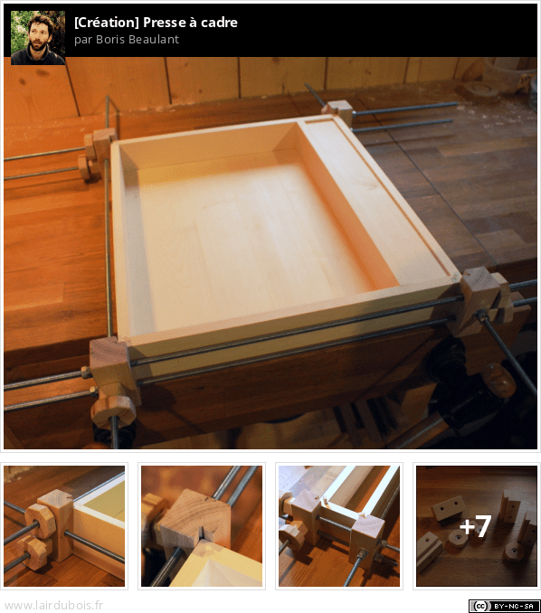

L'objet est simple et certainement pas novateur, mais après quelques utilisations, je me rends compte qu'il ne manque pas d'utilité. Alors voilà, je vous partage ça.
Donc, après la presse à plaquer les chants, voici la presse à cadre ...
J'appelle ça une presse à cadre, mais pour tout dire, je pense pas coller des cadres avec. C'est surtout pour coller les boîtes ou tiroirs pour lesquels l'assemblage est en coupe d'onglet.

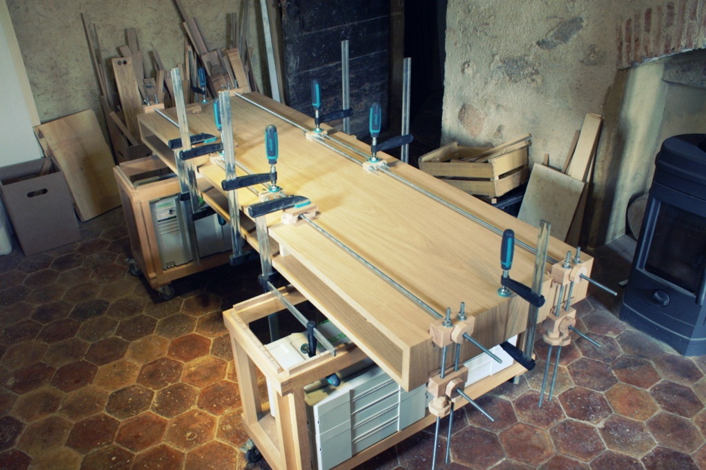

Et avec quelques allonges, on peut même envisager de presser beaucoup plus long qu'un tiroir :

Bonjour Boris et à tous,
Voilà une réalisation de plus qui va droit au but. C'est rapide à faire, pas cher, facile à mettre en oeuvre et efficace. J'aime.
Juste une question, pourquoi as tu doublé les tiges filetées sur deux cotés opposés? Est ce pour rigidifier l'ensemble? La presse Veritas, pas le meme budget, n'a qu'une tige par coté. Ce n'est pas très rigide, mais une fois approchés, les coins stabilisent bien l'ensemble.

Ty Coat a écrit:Bonjour Boris et à tous,
Dans la version Veritas, les tiges sont dans le même plan. Dans mon cas, ce n'est pas ça. Il était plus facile de les faire traverser en faisant un simple trou. Du coup il fallait répartir la force. C'est pour ça que sur deux côtés, il y a deux tiges. Ce n'était pas à la base pour une question de stabilité.

je viens de raire des cadres et je crois que je vais faire ce genre d'appareil.
j'ai acheté un horrible truc à sangle de chez wolfcr.. et c'est pas terrible.
tu as quelle section pour les carrés presseurs.
moi aussi j'ai eu un peu peur pour tes doigts, mon père était ébéniste et je souviens des machines qu'il avait, aucune sécurité d’ailleurs il avait peur de la toupie.

Salut Mondeo2,
J'ai pris des sections de 40x40 mm.

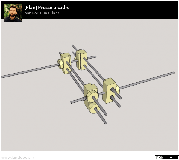

Sinon, voici un lien pour la modélisation sketchup :

un autre exemple de presse à encadrement copiée (mais pas égalée) sur celle de Veritas.
Contrairement à la tienne, j'ai mis une seule tige filetée des 2 cotés, mais fixée sur l'équerre par un écrou à visser.
Mes écrous à ailettes ne sont pas des écrous à positionnement rapides, mais avec un petit coup de doigt sur l'aile, il fait de nombreux tours.
Moi aussi l'usage principal que j'en fait, c'est pour coller de petites caisses.

Salut Micheld4036,
En quoi penses-tu ne pas avoir égalé celle de Veritas. Finalement elle rempli la même fonction, non ?
Pour ma part, la double tige était aussi par soucis de simplicité de la réalisation : deux trous et hop, c'est fait. Par ailleurs, on peut serrer bien pus fort qu'avec un écrou inséré. Mais bon je sais pas si c'est utile.

Zeloko a écrit:Salut Micheld4036,
Egaler Veritas, je n'y songe même pas.
J'ai quelques outils de cette marque et la précision, la qualité et la facilité d'utilisation sont au top.
Mais n'ayant pas le budget pour m'équiper uniquement avec de telles marques, je suis très satisfait de me fabriquer (quand je le peux) ces copies ; surtout que l'utilisation de ces presses est très ponctuelle, et pour pas grand chose (à par mon temps), j'ai pu me fabriquer 7 presses complètes.
Par exemple, je trouve que mes tiges filetées bloquent un peu dans leurs coulisseau lorsque je fais un déplacement avec la main, mais pour le serrage, jusqu'à maintenant l'écrou papillon me procure une pression bien suffisante
