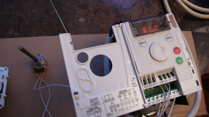

Bon, après une bonne journée à galérer avec l'Altivar, moteur instable avec la fréquence de sortie instable aussi, le moteur montrant des signes de moteur qui tourne sur une patte ou deux au lieu de trois... Bref, je reprends tout à zéro!
Petite MISE EN GARDE tout de même, on ne joue pas avec le tri 230V ou même le mono, donc s'assurer pour les essais de bien protéger la ligne par un I/D de 30mA et surtout de bien tout connecter à la terre (en vérifiant au besoin cette connexion au niveau de la prise, on en voit trop souvent ou rien est relié dans la boîte).
Prendre son temps à faire des liaisons fiables et non à "l'arrache", même pour des essais!
Ceci étant précisé, j'ai réinitialisé l'Altivar dans sa config "sortie d'usine".
Pour cela : ConF => roulette => FCS => ln l (la config actuelle devient identique au réglage usine) p.46 de la doc.
Puis voici mon nouveau paramétrage qui assure une variation de fréquence (donc de vitesse) entre 10Hz et 60Hz par l'utilisation d'un potentiomètre linéaire de 2,5k déporté et avec une commande d'arrêt par BP fermé au repos et marche par BP ouvert au repos (comme le montre J-Paul sur son fil Very Happy )
ConF => roulette => bFr => 50    hertz
                        => Fr l => A l l  (bornier)
                        => ACC => 8    secondes (accélération), bien sûr chacun choisi sa valeur...
                        => dEC => 4    secondes (décelération), là encore chacun fait comme il lui plait...
                        => LSP => 10   hertz (je ne voyais pas l'intérêt de partir de 0, cad de l'arrêt)
                        => HSP => 60   hertz (dans ce cas, on ne peut pas dépasser 60htz, car la config usine considère cette donnée par construction des moteur sous 230V / 50htz) C'est sur ce point que je bute pour forcer l'Altivar a dépasser cette valeur pour pousser la vitesse de mon moteur, non prévu à priori pour cela...
                        => nPr => 0.370    KWatt - puissance nominale du moteur (cf. plaque moteur)
                        => nCr => 3.5    Amp  - Intensité nominale moteur (cf. plaque moteur)
et surtout            => SCS => Strl (enregistre la configuration actuelle dans la mémoire du variateur.
puis pour les commandes :
toujours dans ConF
                        => FULL => l_O- => tCC => 3C
puis éteindre et rallumer l'Altivar
à l'allumage attendre qu'il affiche rdY (ready)
Les BP sont opérationnels (s'ils ont été branchés, voir ci-dessous) et le potentiométre aussi....
Pour les BP page 48 de la doc....
branchement en 3C (commande à 3 fils)
Relier le +24V du bornier au BP NF "Arrêt" (fermé au repos), l'autre borne du BP arrêt relié à LI1 du bornier
Relier le +24V du bornier au BP NO "Marche" (ouvert au repos), l'autre borne du BP marche relié à LI2 du bornier
Pour le potar page 19 de la doc...
Souder 3 fils au potar, vue de dessus, bouton vers soi, cosses "en bas", pour augmenter la vitesse en sens horaire (rotation à droite), cosse de gauche reliée à "com", la cosse du milieu reliée à "Al1" et la cosse de droite (butée à droite sens horaire) reliée à +5V.
Enfin, quelques photos pour illustrer :
Tout d'abord la protection minimum dont j'ai parlé au début, disjoncteur différentiel (mince, photo floue, mais tout le monde comprend, pas grave...)
Tentative d'amélioration d'un combinée Sicar Furore 300I - Page 2 L1030615
Puis vue d'ensemble du banc de test (table de mon séjour en l'absence de madame, il est temps que je range tout ça)
Tentative d'amélioration d'un combinée Sicar Furore 300I - Page 2 L1030616
Le moteur configuré (3 poles, 930t/mn)
Tentative d'amélioration d'un combinée Sicar Furore 300I - Page 2 L1030617
Les deux BP (inter utilisés comme des BP)
Tentative d'amélioration d'un combinée Sicar Furore 300I - Page 2 L1030618
Démarrage en cours
Tentative d'amélioration d'un combinée Sicar Furore 300I - Page 2 L1030619
60hz obtenus, vitesse haute configurée, potar à droite en butée.
Tentative d'amélioration d'un combinée Sicar Furore 300I - Page 2 L1030620
10hz obtenus, vitesse basse configuré, potar à gauche.
Tentative d'amélioration d'un combinée Sicar Furore 300I - Page 2 L1030621
J'espère ne pas avoir été trop long, à suivre donc si j'arrive à pousser dans ses retranchements mon moteur, mais il n'a vraiment pas l'air d'apprécier une vitesse (fréquence) trop élevée.

Message  grosb Mer 29 Avr 2015 - 9:45
Bonjour J-Luc,
Le prix de cette poulie (complète) est de 21,60€ttc. Pas excessif vu la qualité de la chose amha.
La poulie de renvoi m'a couté 19,20€ttc (comporte tout de même deux roulements).
En fait je ne devrais pas avoir besoin d'un système de tension de la courroie (si je ne me suis pas gouré dans l'évaluation de la longueur de la courroie) car j'utilise le système existant avec une tension assurée par un ressort de rappel monté sur le levier d'embrayage-débrayage de l'entraineur... La grande poulie du haut est mobile et actionnée par ce levier.
Pas facile à expliquer tout ça, alors je joins l'éclaté de la doc. Sicar:
Tentative d'amélioration d'un combinée Sicar Furore 300I - Page 2 Sicar-11
La poulie 3 est actionnée par le levier 33 et tendue par le ressort 5...
Amicalement, Bernard.
Messages : 5697
Points : 7314
Tentative d'amélioration d'un combinée Sicar Furore 300I - Page 2 Empty Re: Tentative d'amélioration d'un combinée Sicar Furore 300I
Message  grosb Mer 29 Avr 2015 - 18:20
Re bonjour,
Voilà, nous y sommes, la tôle de 20/10ème peinte ce matin est positionnée à sa place, perçages de la tôle en même temps que le bati :
Tentative d'amélioration d'un combinée Sicar Furore 300I - Page 2 L1030636
Le moteur est lui aussi positionné puis perçage et vissage sur sa tôle d'accueil :
Tentative d'amélioration d'un combinée Sicar Furore 300I - Page 2 L1030637
L'ensemble installé, courroie tendue, un peu trop peut-être, en effet j'ai écrit une bêtise ce matin, il n'y a pas de tension de la courroie assurée par le ressort, mais simplement un réglage approximatif de la tension des deux courroies qui sont d'origine sur le même moteur, les deux sont réglées en même temps, pas top...
Tentative d'amélioration d'un combinée Sicar Furore 300I - Page 2 L1030713
Dans les améliorations futures à apporter, il me faudra réaliser le même système de réglage de tension que celui fait par Diomedea, parce que mon système des 4 boulons m'oblige à déposer la tôle support pour accéder aux boulons moteurs, donc ce point est à revoir.
J'en profite pour dire un grand  merci  à J-Paul alias Diomedea, car sans son fil et son soutien jamais ne n'aurai osé me lancer dans une telle modification.
Suivra une petite vidéo pour montrer le fonctionnement avec l'Altivar, je monte ainsi jusqu'à 72htz, soit nettement plus rapide que le montage d'origine et je peux descendre jusqu'à zéro, mais j'ai limité à 10htz jusqu'à ce que je puisse mesurer précisément la vitesse de passage afin de graduer correctement l'index du potentiomètre de réglage de la vitesse.
Mais pour montrer tout cela, il me faut d'abord apprendre à poster une video. Very Happy
Mais c'est loin d'être fini, il me reste à faire un coffret pour accueillir l'Altivar, l'électronique de la montée numérique (cf. fil de J-Paul qui développe le proto avec Wyldix et notre soutien moral essentiellement) et autres contacteurs ainsi que le boitier de commandes déportées avec tout le câblage qui va avec, du boulot en perspective.
Comme je n'ai absolument pas la place de positionner de façon ergonomique le boitier des commandes déportées sur une potence fixée à la combinée et après avoir retourné le problème dans tous les sens et tourné autour de ma machine en espérant qu'elle m'éclaire sur ce point, j'ai finalement pensé  Idea que le boitier posé tout simplement sur la table de la scie à format était son emplacement naturel, c'est pourquoi je vais l'équiper d'un ou deux aimants de trusquin (ou comparateur) qui offrent l'avantage de positionner où l'on veut le boitier, de verrouiller le bouton sur aimant et après utilisation de pouvoir le ranger sur le côté de la machine lorsqu'elle est sur une autre fonction telle que toupie ou scie.
Il me faudra réaliser une tresse de câbles adaptée à cette utilisation mobile du boitier.
Mais cela se fait, le plus compliqué va être de trouver la dite gaine-tresse pour accueillir tous les fils de la CAD.
@++, amicalement, Bernard.
