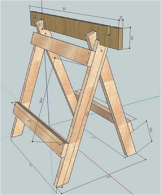

En partant d'un petit dessin sous SketchUp 8, je vais m'en faire 2 paires. Disons 4 tréteaux !!!
Je tiens le fichier SU à disposition de ceux qui le désire.
En partant de planches, en sapin du nord, coupées en 2 par la largeur. 85 x 28 de cotes finies.

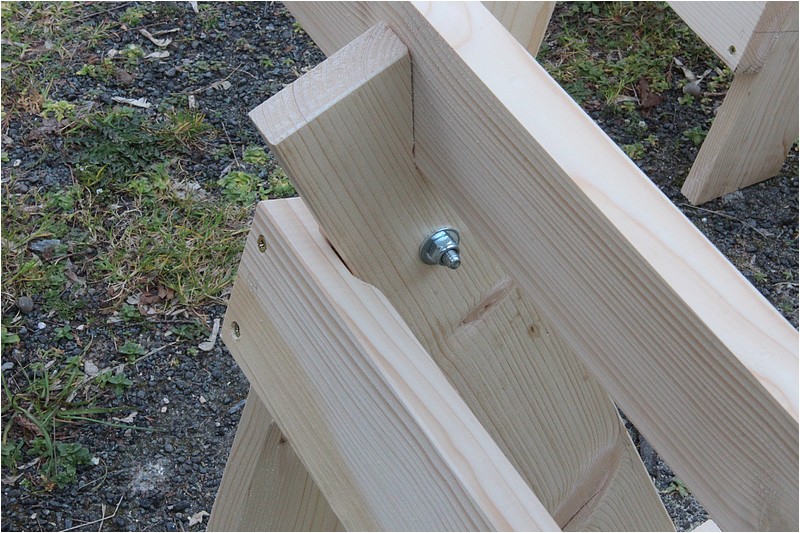

Après un profilage d'un quart de rond de r=6 à la défonceuse sur presque toutes les arêtes.
Et un défonçage avec gabarit de l'encoche supérieure des pieds.
Et pour également étrenner ma domino 500, j'ai utilisé des dominos 8 x 40 sur chaque traverses et pieds. Le trait de crayon marque la face où on met le trait de repère pour dominoter, entre les 2 vis 4 x 60.
J'ai également chanfreiner à 45° la partie de la traverse haute qui reçoit le pied intérieur du tréteau.
Cela fait, avec la pièce d'usure du haut, le calage de l'ouverture du tréteau.
Vis et écrou frein de Ø 8 avec 3 rondelles (2 à l'extérieur et 1 entre les pieds)

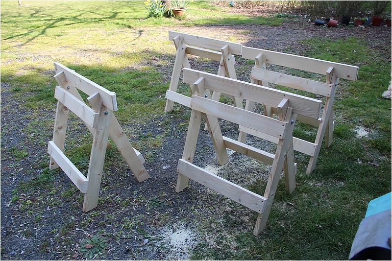

Voilà donc le résultat.
Collés, vissés et dominotés, la solidité est au rendez-vous.
J'ai mis sur 10 cm en bas des pieds, du vitrificateur.
Croyez- vous que cela sera suffisant comme protection contre l'humidité et l'usure?

Pas trop difficile pour tracer l'encoche du haut ?
Il faut respecter l'angle et la largeur qui va bien pour insérer la planche qui vient se placer en travers
Comment as tu fait ?

@ meta_screw
1 - couper les pieds aux dimensions finales
2 - l'angle des pieds est de 70° ou 20° selon où l'on se place
3 - superposer 2 pieds de façon à avoir environ 500 mm d'embase (ouverture maxi en bas des pieds)
4 - et d'avoir les arêtes hautes extérieures des pieds en correspondance
5 - ainsi on trouve le centre de rotation des 2 pieds ( le milieu au croisement de nos pieds)
6 - Percer à Ø 8
7 - tracer à l'aide du gabarit les encoches.
8 - enlever le bois de cette à la scie à ruban en laissant 1 mm de gras
9 - avec une fraise à affleurer, calibrer les encoches
10 - après on attaque les traverses
11 - etc...
ATTENTION ===> tout dépend des sections de tes bois.

Bien joué Dominique,
Ceux-là, ne les laisse plus dehors...
Passe le vitrificateur partout ; je suis sûr qu'ils vont servir pour la peinture aussi.
La planche d'usure peut être remplacée par un T si tu veux une surface plus grande.

Merci à tous pour vos commentaires.
@ 6°sens
C'est que la peinture et moi, c'est pas copains copains. Mais je vais faire un GROS effort.
Pour la planche d'usure, voila ce que j'ai prévu.
Ici sur 3 tréteaux.
Mais il y a de multiples combinaisons à 3 ou 4 tréteaux.
Dominique
@ 6°sens
Ici sur 3 tréteaux.
Dominique

Bonne idée, chado,
Le parigot a une table de montage qui ressemble.
En bois comme toi, je sais faire. (°I=)
Je pensais plus à un simple T.
La partie horizontale permet d'y poser des outils, des pots de peinture... des choses, quoi !
Elle permet d'avoir un meilleur équilibre et un meilleur confort si l'idée saugrenue de monter dessus nous prend.
Mais, c'est très personnel, tout ça.
Pour les pots de peinture, en ce qui me concerne, très mauvaise idée !!
Vous voyez, sans aucun doute, ce que je veux dire, un pot de 5 l à peine entamé !!
Maintenant y-a plus adroit que moi, à chacun de s'apprécier
Bonne bricole, et bravo pour ces tréteaux
Edmond
Brico46- acharné du forum
- Messages : 433
Points : 790
Age : 78
Localisation : Allier
Re: 2 Paires de tréteaux pliants.
Non, non, surtout ne rien poser dessus. Après il faut les enlever.
Je vois que Brico46 est aussi de mon avis.
Pourquoi "saugrenue". Je m'en suis déjà servi d’échafaudage. 2 tréteaux, 2 planches et 2 tréteaux dessus.
On voit le monde de plus haut, c'est rigolo mais stable.
dominique
6°sens a écrit:Bonne idée, chado,
dominique
chado- complétement accro
- Messages : 2039
Points : 3709
Ayant deux tréteaux du même style, je mets souvent une planche sur les deux barres qui empéchent l'écartement, cela me fait comme un "tiroir" sous la pièce que je travaille.
Il suffit d'avoir un peu d'espace entre la barre anti écartement et la barre support.

Bonjours Chado
désoler de te poser cette question mais quel logiciel tu utiles pour dessiner ce genre de plan?
Je vois sur le forum beaucoup de plan, de dessin 3D et je voudrai bien faire de même.
PS: très joli travail avec cette paire de tréteaux.
Sketchup, qui est gratuit : http://www.sketchup.com/

2 Paires de tréteaux pliants. [Fin]
Je les ai passés au vitrificateur. C'est vraiment pas ma tasse de thé, la peinture.
La place est trop précieuse dans l'atelier, pour que les tréteaux trainent par terre et me gène.
Aussi, ils seront stockés comme les anciens. Mais cette fois ils seront à l'abri de la pluie.
De plus, j'ai toujours fait mes débits de plots ou de grands panneaux, dehors.
C'est si agréable d’être à l'ombre des arbres et à l'air libre, le printemps, l'été ou l'automne.
5 porte-manteaux de nettoyage feront "la rue Michel" pour les suspendre.
Un pour chacun des supports et 1 coupé en 4 pour tenir ces supports.
Les barres de travail seront dans l'atelier. A l'abri de la pluie également mais surtout à l'abri du soleil. On évitera ainsi un éventuel tuilage et autres désagréments.
Voilà c'est fini pour ce fil.
Je pense que vous les verrez souvent maintenant lorsque je vous conterai, non pas fleurette, mais plein d'autres choses que j'ai en tête.
Dominique

bonsoir a vous
astucieux ce rangement,bravo
gemaf- très actif
- Messages : 385
Points : 552
bonsoir,
bien vu le coup de l'encoche qui dispense de la sangle !!!
bien cordialement, FredM
