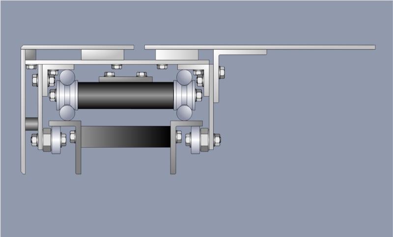

Déterrage de post presque 1 ans après....
Loin de la finition voulue initialement, j'ai choisi de faire au plus simple pour la table et l'habillage du chariot: du contre plaqué.
j'ai fabriqué un grand guide qui s'avère précis avec l'incrustation d'un réglet sur la table.
la table fixe fait 1000x800, le guide peut se régler à 615 mm de la lame.
Scie a format "maison" - Page 2 Wp_20110
Scie a format "maison" - Page 2 Wp_20112
Scie a format "maison" - Page 2 Wp_20111
Scie a format "maison" - Page 2 Wp_20114
Le chariot n'a pas la précision que j'attendais, il faut que je travaille (ou pas) sur ce point.
Dans l'ensemble je suis satisfait de la machine, la lame de 300, la dimension de la table et du guide me permettent de scier avec une grande facilité des pièces de bonne taille, ca change de la petite scie kity.

Bonsoir.
On a du bosser un peu en parallèle, j'en suis presque au même point que toi, pour un résultat visuel assez similaire Very Happy
C'est quoi le défaut de précision du chariot ?? scratch

Message  Aymeric86 Mer 20 Jan 2016 - 8:09
Une des barre ronde qui fait office de guide est légèrement voilée, du coup le chariot suit et reproduit le défaut.
D'autre part il y a du jeu latéral, je crois que le la fixation des roulettes sur le chariot intermédiaire n'est pas assez rigide.

Message  diomedea Mer 20 Jan 2016 - 8:34
Aymeric86 a écrit:D'autre part il y a du jeu latéral, je crois que le la fixation des roulettes sur le chariot intermédiaire n'est pas assez rigide.
Effectivement, là ça ne vas pas!
Scie a format "maison" - Page 2 Wp_20122
Scie a format "maison" - Page 2 Wp_20123
Sur le mien c'est un essieux rigide, comme pour les trains.
Regarde comment sont fait les vrais:
Scie a format "maison" - Page 2 Chario10
Et le mien:
Scie a format "maison" - Page 2 Image210
La structure formée de 3 tôles pliées doit également être trop molle...
Bonne journée,

Message  Aymeric86 Mer 20 Jan 2016 - 10:57
En effet la structure en tôle 3mm plié n'est pas assez rigide, il faudrait que j'installe un axe entre les roulettes. Mais ca ce sont les joies de faire soit même !
Odont 59, oui il y a pas mal de distance entre la lame et le début de la table, cela ne me gène pas vu que je réserve cette scie aux grandes pièces, dans ce cas je trouve que c'est un avantage mais en effet c'est moins pratique pour les petites pièces.
Pour le petits débits je fait avec la kity et un traineau.

Message  beepbeep57 Mer 20 Jan 2016 - 18:20
Aymeric86 a écrit:Une des barre ronde qui fait office de guide est légèrement voilée, du coup le chariot suit et reproduit le défaut.
As tu des photos de ta réalisation ?
Une photo du chariot vu en bout, pour le reste j'ouvrirai un post plus tard drunken
Scie a format "maison" - Page 2 P1000810
J'ai utilisé un morceau de tube de 80x40mm pour fixer les galets ( si ma mémoire est bonne scratch ), ça a l'air suffisamment rigide, je verrai à l'usage; le chariot n'est pas encore fixé au bâti, je me tâte encore pour trouver une solution valable !

Message  Aymeric86 Jeu 21 Jan 2016 - 8:04
Sympa ! belle réalisation ! ca doit déjà être plus rigide que mon montage... et peut être même plus léger si c'est de l'alu.
Tu as quoi comme bloc scie ? il faut créer un post c'est intéressant.

Message  beepbeep57 Jeu 21 Jan 2016 - 17:41
Merci merci
Tout n'est pas en alu: le tube qui supporte les galets est en acier, le tube inférieur de 50x100mm est en acier galvanisé ( support de panneau de signalisation.......), et les cornières du bas sont aussi en acier. Ce qui fait un poids conséquent quand même tongue !
Le bloc scie, c'est du full DIY, seuls les deux paliers sont manufacturés, tout le reste est constitué de récup Very Happy
Et comme dit plus haut, j'ouvrirai un post mais plus tard, quand tout sera ( presque ) figé scratch
