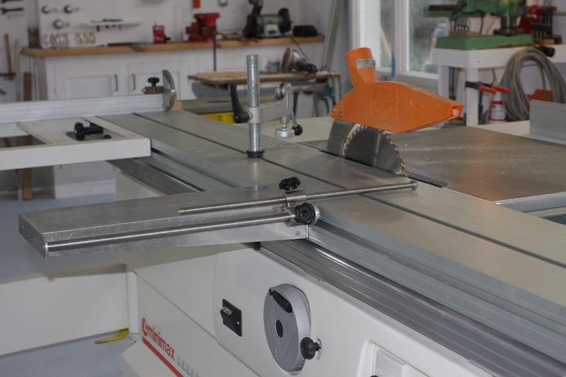

Et pourtant les occasions ne manqueront pas! Tu dis même ne posséder que des avivés qui mesurent entre 2,50m et 3,00m...
Avoir un chariot long, permet également d'y créer plus facilement plusieurs "zones" de travail. Par exemple, à une extrémité le cadre à bras avec son guide pour les panneaux, au centre une partie suffisamment longue pour déligner et à l'autre extrémité le guide angulaire toujours prêt pour les tronçonnages.
A noter que j'ai un ami, heureux possesseur d'une Lurem Optal  What a Face  qui à récupéré la première butée que je m'étais fabriqué (voir ci dessous).
Scie à format 07_avr10
Cet accessoire lui a permis de revoir complètement l'usage de sa combinée... alors qu'il le dédiait uniquement au tronçonnage, il c'est aperçu que le chariot était bien plus efficace que sa dégau pour avoir des chants d'équerres et parfaitement droits!
Si tu as de la place (et les sous!) pour le 2200 mm (ou même plus!) n'hésite pas!

Si je prends en exemple ma scie Minimax avec un chariot de 3260mm, j'ai une course de 3617mm. Cela dépend donc des fabricants. Certain comme SCM offre cette possibilité, pour d'autres la course sera égale à la longueur, et pour d'autres (ex: Hammer) la course sera inférieure à la longueur.
Scie à format Empty Re: Scie à format
