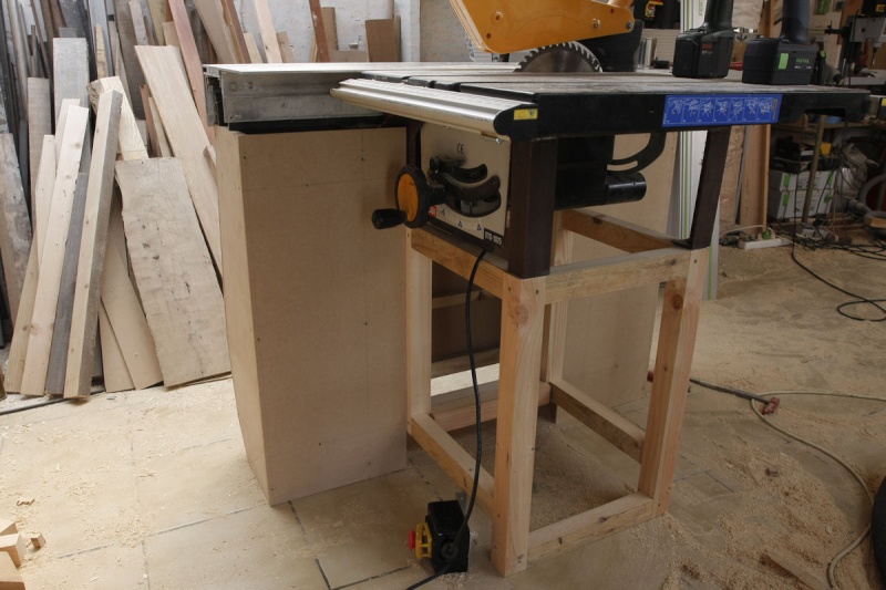

L'idée originelle de ces meubles en plus de mettre les machines à la bonne hauteur (je mesure 1m85) était de récupérer de l'espace de rangement.
Cette fois ci, c'est un peut différent, puisque la scie est de fabrication personnel et repose actuellement sur un caisson inadapté.

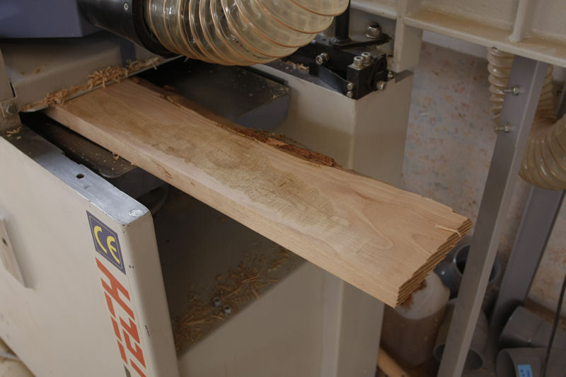

Le rabotage: Deux par deux, ça va plus vite! Ça permet aussi de vérifier le bon réglage de la machine. L'inconvénient, comme avec les bois de largeur importante, ça a tendance à bourrer côté aspiration.

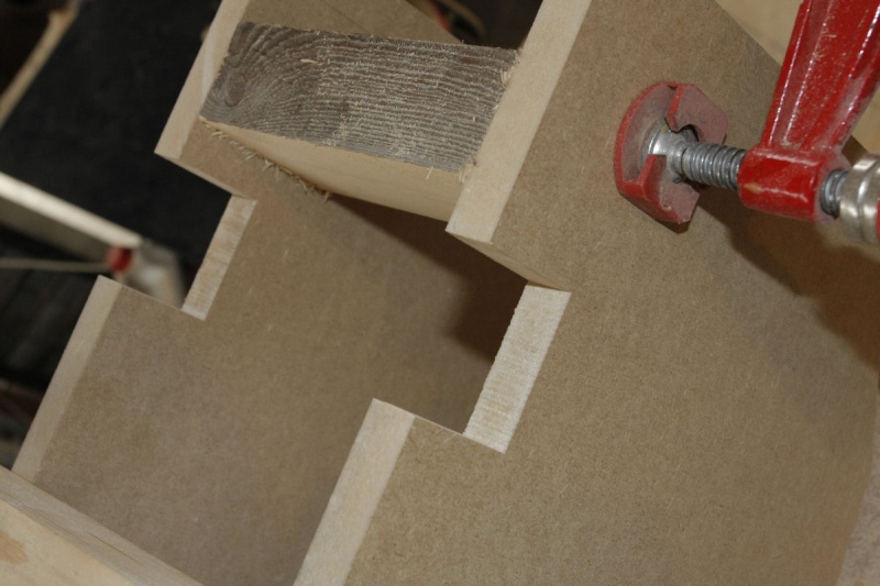

Le médium utilisé n'a pas l'épaisseur souhaitée. -1mm pour la structure, et +1mm pour les plaques d'habillages. Tan pis, je ferrais avec! Par contre je n'ai pas refais les plans, j'adapterais au fur et à mesure...

La réalisation des encoches prévues pour recevoir les tasseaux initialement prévu à la défonceuse, ont été faites à la...scie. J'avais prévu de donner deux coups de scie circulaire de part et d'autre de la découpe, puis de faire sauter le morceau à la scie sauteuse et finir le tout à la défonceuse, et pour finir j'ai aligné les coups de scie, c'est rapide et précis!
![Scie à format maison, suite et fin. 03_sep11](https://i.servimg.com/u/f85/13/45/66/79/03_sep11.jpg)
![Scie à format maison, suite et fin. 03_sep12](https://i.servimg.com/u/f85/13/45/66/79/03_sep12.jpg)
Même opération pour l'AV. Notez les deux chutes qui permettent de maintenir le rail d'aplomb.
![Scie à format maison, suite et fin. 03_sep13](https://i.servimg.com/u/f85/13/45/66/79/03_sep13.jpg)

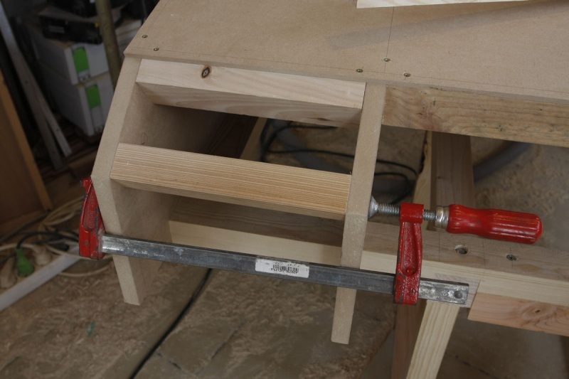

Premier montage à blanc pour voir si tout colle.
![Scie à format maison, suite et fin. 03_sep14](https://i.servimg.com/u/f85/13/45/66/79/03_sep14.jpg)
![Scie à format maison, suite et fin. 03_sep15](https://i.servimg.com/u/f85/13/45/66/79/03_sep15.jpg)
La forme de ce caisson est fortement inspirée de celui de la toupie Kusing/Holzprofi. Vous me direz, j'aurais pu faire un simple cube... Mais bon on ne se refait pas!

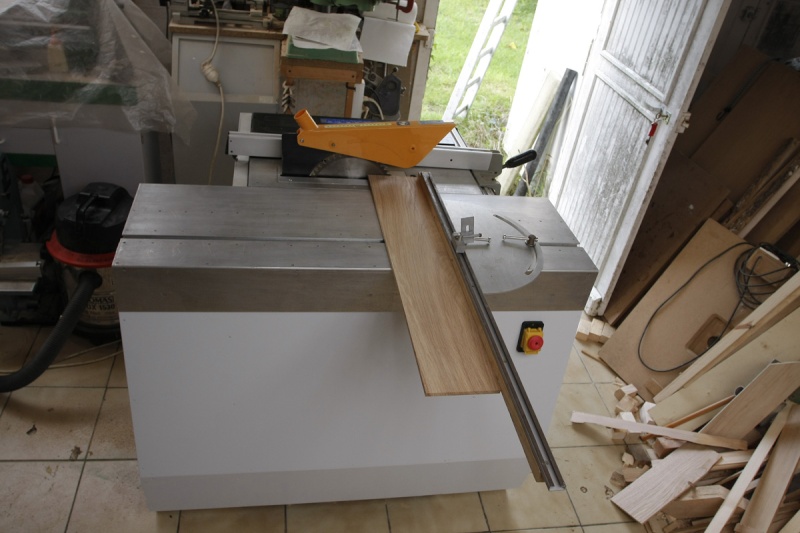

En revanche, je vais vous parler de ma façon d'utiliser un pare éclat sur ma toupie.
Accessoire essentiel qu'il soit utilisé sur une toupie, une scie, ou une perceuse, il évite tout simplement l'éclatement du bois à la sortie de l'outil.

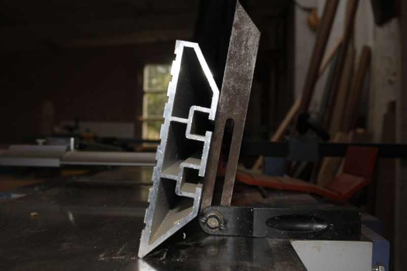

Le principe en fait qu'il est la plupart du temps a usage unique. Personnellement, je les tires d'une planche de hêtre, bois idéal pour cet usage.
![Scie à format maison, suite et fin. 04_sep11](https://i.servimg.com/u/f85/13/45/66/79/04_sep11.jpg)
Une fois dégauchi et raboté, j'y perce des trous à espaces réguliés
![Scie à format maison, suite et fin. 04_sep12](https://i.servimg.com/u/f85/13/45/66/79/04_sep12.jpg)
![Scie à format maison, suite et fin. 04_sep13](https://i.servimg.com/u/f85/13/45/66/79/04_sep13.jpg)
![Scie à format maison, suite et fin. 04_sep14](https://i.servimg.com/u/f85/13/45/66/79/04_sep14.jpg)
Qui me permettront de venir le boulonner dans une rainure du guide perpendiculaire.

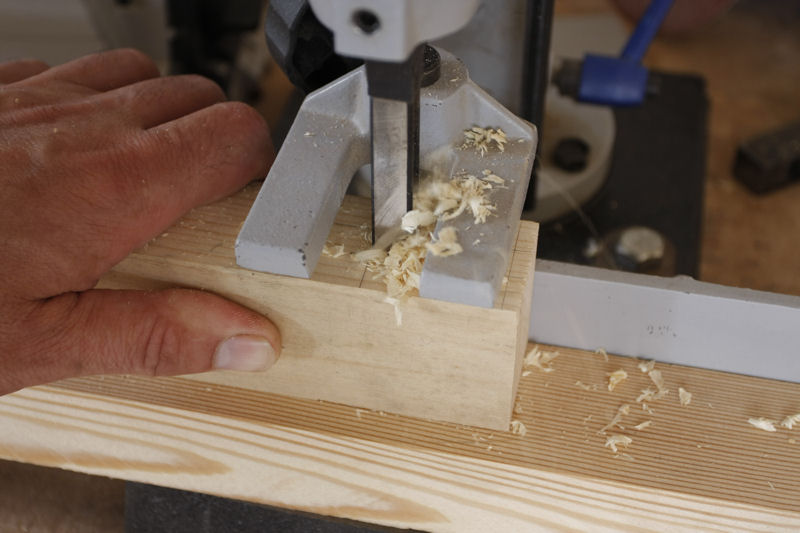

Une fois l'outil réglé, je le fraise.
![Scie à format maison, suite et fin. 04_sep17](https://i.servimg.com/u/f85/13/45/66/79/04_sep17.jpg)
Ce qui me permet d'avoir un repère précis pour le fraisage de la pièce.
![Scie à format maison, suite et fin. 04_sep18](https://i.servimg.com/u/f85/13/45/66/79/04_sep18.jpg)
Il suffit de faire coïncider le trait avec l'arête crée sur le pare éclat, de bloquer la pièce et d'usiner!

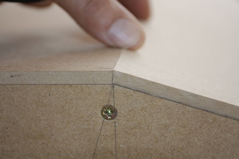

Revenons à notre meuble. Comme le montage est prévu collé/vissé, je fais le pré-montage avec des vis, je n'aurais plus qu'à tout démonter avant collage.
![Scie à format maison, suite et fin. 04_sep22](https://i.servimg.com/u/f85/13/45/66/79/04_sep22.jpg)

Après avoir relevé les angles, ou plutôt les demis angles à la fausse équerre...
![Scie à format maison, suite et fin. 05_sep11](https://i.servimg.com/u/f85/13/45/66/79/05_sep11.jpg)
...je n'ai plus qu'a incliner le guide parallèle de la dégau...
![Scie à format maison, suite et fin. 05_sep12](https://i.servimg.com/u/f85/13/45/66/79/05_sep12.jpg)
...Et à dégauchir jusqu'au trait .

Pour la partie arrière, rien de bien compliquer.
![Scie à format maison, suite et fin. 05_sep15](https://i.servimg.com/u/f85/13/45/66/79/05_sep15.jpg)
Le plus long a été de tracer les mortaises! Les machines étant déjà réglées, (mortaiseuse et tenonneuse) en un quart d'heure tout était assemblé!
![Scie à format maison, suite et fin. 05_sep16](https://i.servimg.com/u/f85/13/45/66/79/05_sep16.jpg)
Jusqu'ici, tout va bien!
![Scie à format maison, suite et fin. 05_sep17](https://i.servimg.com/u/f85/13/45/66/79/05_sep17.jpg)
Maintenant il va falloir faire passer la scie et son chariot sur la nouvelle carcasse...
![Scie à format maison, suite et fin. 05_sep18](https://i.servimg.com/u/f85/13/45/66/79/05_sep18.jpg)
...opération réussie! c'est lourd!

L'ossature du caisson terminé, il ne reste plus qu'à l'habiller. Pour ça j'ai utilisé du médium de 6mm, au lieu du 5mm prévu, la raison? c'est tout ce que j'ai trouvé chez ce fournisseur! D'ailleurs 6mm c'est presque un quart de pouce (6.35mm) et la plaque faisait 1220 x 2440 en clair 4 x 8 pieds... La différence n'étant pas vraiment gênante, je ferais avec.
L'avant étant constituée de trois facettes, on va devoir y faire des coupes d'onglets.
Pour trouver l'angle de coupe, la encore il y a plusieurs façon de faire, la plus simple pour ceux qui maitrisent le dessin sur informatique, est évidemment celle ci...
![Scie à format maison, suite et fin. Av_hau10](https://i.servimg.com/u/f85/13/45/66/79/av_hau10.jpg)
Personnellement,j'ai utilisée une autre méthode que voici:
A l'endroit de la coupe tracer un premier trait à 90° du premier côté...
![Scie à format maison, suite et fin. 07_sep22](https://i.servimg.com/u/f85/13/45/66/79/07_sep22.jpg)
... puis un autre par apport au 2eme côté.
![Scie à format maison, suite et fin. 07_sep23](https://i.servimg.com/u/f85/13/45/66/79/07_sep23.jpg)
Relever l'angle.
![Scie à format maison, suite et fin. 07_sep13](https://i.servimg.com/u/f85/13/45/66/79/07_sep13.jpg)
Il ne reste plus, après bien sur l'avoir divisé en deux! à le reporter sur la machine qui vous servira à faire la coupe.
![Scie à format maison, suite et fin. 07_sep14](https://i.servimg.com/u/f85/13/45/66/79/07_sep14.jpg)
Encore la petite Festool...
![Scie à format maison, suite et fin. 07_sep15](https://i.servimg.com/u/f85/13/45/66/79/07_sep15.jpg)
Essais: Ça n'est pas trop mal!

J'ai préféré rajouter des tasseaux de renforts pas prévus à l'origine.
![Scie à format maison, suite et fin. 07_sep18](https://i.servimg.com/u/f85/13/45/66/79/07_sep18.jpg)

Pas encore terminé, et déjà en service!
![Scie à format maison, suite et fin. 08_sep20](https://i.servimg.com/u/f85/13/45/66/79/08_sep20.jpg)
![Scie à format maison, suite et fin. 08_sep21](https://i.servimg.com/u/f85/13/45/66/79/08_sep21.jpg)

Le gabarit provient de ma "collection". En effet au fil du temps j'ai eu l'occasion, riens que dans les circulaires de m'en fabriquer des dizaines.
![Scie à format maison, suite et fin. 08_sep16](https://i.servimg.com/u/f85/13/45/66/79/08_sep16.jpg)
Ça ce monte!
![Scie à format maison, suite et fin. 08_sep17](https://i.servimg.com/u/f85/13/45/66/79/08_sep17.jpg)
L'arrière est équipé d'une porte, récupérée sur l'ancien meuble.
![Scie à format maison, suite et fin. 08_sep18](https://i.servimg.com/u/f85/13/45/66/79/08_sep18.jpg)
Voila reste à casser toutes les arêtes avec un quart de rond, à mastiquer les têtes de vis et à le peindre. Mais avant, il va falloir tout redémonter pour le coller!

Pour finir je me suis simplement contenté d'un léger ponçage suivi d'une couche de peinture. Je n'ai pas comme prévu tout redémonté, le meuble étant suffisamment rigide comme cela, voila la première raison! La deuxième, c'est que j'ai une toiture à faire...
Enfin voila ce que cela donne:
Sur les photos on a l'impression qu'elle est blanche, en fait elle est grise.
![Scie à format maison, suite et fin. 05_nov10](https://i.servimg.com/u/f85/13/45/66/79/05_nov10.jpg)
Comme vous pouvez le voir j'ai oublier les découpes de passages du transpalette en bas des panneaux latéraux. Ils sont facilement démontables, je les ferait plus tard
![Scie à format maison, suite et fin. 05_nov11](https://i.servimg.com/u/f85/13/45/66/79/05_nov11.jpg)
![Scie à format maison, suite et fin. 05_nov12](https://i.servimg.com/u/f85/13/45/66/79/05_nov12.jpg)
Peut être que quand j'aurais un peut de temps, une petite déco... juste pour le fun.
![Scie à format maison, suite et fin. Scie_110](https://i.servimg.com/u/f85/13/45/66/79/scie_110.jpg)
Et voila, faite un peu de bric et de broc, cette scie "à format" DIY comme on dit, rempli parfaitement sont rôle, sa précision et ça souplesse m'étonne encore!
