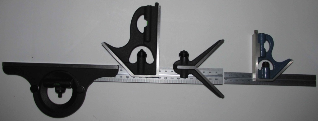

craintes confirmées Very Happy
PEC NOIR, ou STARRET si j'ai bien pigé, ne va pas sur PEC BLEUE What a Face
Equerre ajustable DOUBLE centimètres - Page 5 Img_3726
Equerre ajustable DOUBLE centimètres - Page 5 Img_3727
Donc attention a celles et ceusses What a Face qui voudraient completer leur regle existante study study
c'est pas compatible, et ce qu'on commande sur photo n'est pas forcément ce qu'on reçoit, vu que j'ai commandé "un ensemble" type PEC BLEU et faire attention a la mention "fits starret" sur certains éléments, même si en photo, c'est "du bleu" pancoops
Donc pour acheter la regle seule de 600mm, va falloir que je m'assure de bien commander une compatible avec mon ensemble noir

Message  6°sens Sam 14 Juil 2018 - 9:17
sangten a écrit:Renaud, ce doit être une contrefaçon...
Non non Alain,
Achetée chez Axminster et testée sur place, mais elle a besoin d'être contrôlée à chaque fois quand je l'utilise.
Selon les avancements de l'équerre sur la règle, elle pique du nez. Ou non, c'est selon.
C'est une règle de 300mm et c'est sur les grandes mesures qu'elle a tendance à mer..er (quand la partie mobile est au bord de la règle.)
Il y a un ergot qui assure l'équerrage et qui s'enclenche plus ou moins bien.
Du coup, je dois systématiquement la vérifier et ça me saoule. Alors je la considère comme fausse.
Je ne l'utilise plus que lorsque j'ai de longues séries de traçages à faire.
Je m'assure que, à l'instant T, elle est bonne, je bloque à fond et j'envoie les traçages.
Le lendemain je contrôle à nouveau.
Bref...

Equerre ajustable DOUBLE centimètres - Page 5 Empty Re: Equerre ajustable DOUBLE centimètres
Message  niaproun Sam 14 Juil 2018 - 10:54
Oui, c'est surtout le probléme des réglables What a Face
Un epsilon d'erreur devient une bouse au bout de 300 mm, et là il y a toujours un jeu mécanique pour la facilité d'emploi (la mécanique c'est le jeu).
Donc tu la bloques "juste" et tu t'en sers comme une non réglable en longueur.
Les ajustables n'ont de sens, selon moi, que pour des tailles 100 mm ou 150 mm.
Pour moi ma Pec (100mm double métrique) est soit sur l'établi soit dans la poche de veste.
Messages : 4694
