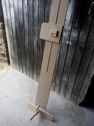

je viens de tomber sur ce post via la "newsletter", j'ai été confronté au même genre de problème pour faire des congés dans des panneaux de CP de différentes largeurs dernièrement.
Voici en photo la solution sans prétentions retenue, réalisable en 10-15 min. Je précise que la destination des panneaux était l'habillage de murs, et que la précision n'était pas de l'ordre du 1/100 mais le résultat était ok, la mise en oeuvre rapide malgré l'espace de travail réduit à ce moment là (panneaux glissés d'un tas à une superposition de palettes, a peine assez de place pour tourner autour et obligation de monter sur le panneau pour défoncer la congé d'une traite...) Manque le réglage micrométrique mais une "fenêtre de visée" couplée à un angle constant peut peut être suffire.
Sur la première photo on voit l'emplacement de 4 vis, la sauterelle a été récupérée pour un autre gabarit entre temps...
La partie basse est donc immobile et forme un angle à 90°. L'attaque de la pièce de cp permet de visualiser l'emplacement de la congée. L'autre partie coulisse dans une rainure de 8mm pour s'adapter à la largeur du panneau. Pour un maintient "optimale" je réglais cette partie en tordant légèrement le guide avant serrage de l'écrou, puis serrage via la sauterelle ce qui permet de mettre le gabarit bien en tension.

essaie de coller au double face ta cale sur le bord de def ; ca doit marcher car il me semble l'avoir deja fait ; comme le double face ira sur tous les candidats, ça devrait pas créer de pb avec cette fine surépaisseur

La sole de ma def. est entièrement circulaire. Il faut que je rejette un œil sur le guide parallèle qui ne m'a pas l'air terrible non plus pour faire ça. Enfin le scotch double face n'a pas une épaisseur nulle comme tu le notes toi-même ; il faut donc être bien certain d'utiliser toujours le même que celui qui a servi à fraiser le gabarit avec cale de fraise.

sur ma def, sur la tranche du bord circulaire , ya 2 trous filetés ; bout de tige fileté sortant + trou dans la cale qui l'entraine ; c'est une dewalt et un pas américain; pas les bonnes vis ; je peux pas testerAxlMun a écrit:La sole de ma def. est entièrement circulaire. Il faut que je rejette un œil sur le guide parallèle qui ne m'a pas l'air terrible non plus pour faire ça.
À suivre...
quoique tu peux fixer un truc sur le dessus de la base de la def avec qq chose qui dépasse à gauche pour entrainer la cale

Sur ma triton, le guide se décompose en une partie rectangulaire qui s'accroche à la sole et n'a pas de rebord suffisamment haut pour assurer une bonne surface de collage avec le double face et l'autre partie qui se place dessous en coulissant dans les deux rails externes, pour longer le champ de la pièce à défoncer. Cette seconde partie, située sous le plan de travail, n'est donc pas exploitable sur le dessus du panneau à défoncer :
Je pourrais peut-être essayer avec la vis papillon du guide de défonçage circulaire (visible sur le dessus à droite), mais il faut trouver le système d'accrochage à mettre en place pour que :
- ce soit rigide quand on fraise en avançant ;
- ça permette d'échanger les cales rapidement et facilement.
Bien entendu, la partie amovible inférieure du guide parallèle ne doit pas être en place. On glisse sur la partie rectangulaire uniquement.

je te ferai une photo demain de ma def en action sur le gabarit car on utilise pas le guide // ; veux etre sur que tu as bien compris la technique

Si je te présente la sole rectangulaire du guide parallèle c'est seulement dans l'hypothèse ou je pourrais y trouver un accrochage astucieux des cales, pas du tout pour l'utiliser en tant que tel (surtout avec la moitié guide qui manque ).

peut etre une pièce de bois percée d'un trou pour passer dans le barillet (les 3 tiges filetés pour le stop hauteur) et un ergot qui dépasse à gauche pour entrainer la cale percée d'un petit trou ; ça peut flotter dans les trous, du moment que ça entraine et que ça plaque

Oui tout à fait.
