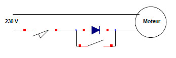

Un petit bricolo en passant ... Le moteur démarre à 1/2 tension, puis lorsque le contact aux bornes de la diode se ferme, il tourne à sa tension nominale. Il y a peut-être matière à discussion autour de ce schéma.
Un peu plus sophistiqué, avec glouglou si tu cherche "APEX soft start", en mode images, tu tombes sur ce schéma (les typons sont avec) qui me paraît intéressant :

Que veux-tu dire pour les trois fils: entrée ( laquelle ? ) sortie ( laquelle ? ) et neutre ( lequel ? )

Le schéma de raccordement me semble être comme ceci :Hervé-34 a écrit:Que veux-tu dire pour les trois fils: entrée (laquelle ?) sortie (laquelle ?) et neutre (lequel ?)

Pardonnez ma connexion tardive
Effectivement c'est le bon raccordement !
