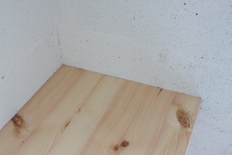

Une fois n'est pas coutume, je déligne avec une lame à tronçonner. J'ai pu le faire, car il s'agit de bois tendre et de faible épaisseur, mais on sent bien que ça n'est pas fait pour ça!
Meuble de rangement pour atelier. - Page 2 16_jui10
Pour m'aider à positionner mes tasseaux d'étagères, je me sert de deux chutes de bois en guise de "pige".
Meuble de rangement pour atelier. - Page 2 16_jui11
Les perçages sont ensuite repéré en marquant le mur avec une pointe toc en guise de pointeau.
Meuble de rangement pour atelier. - Page 2 16_jui12
Les étagères reposeront coté façade sur de petits taquets de CP.

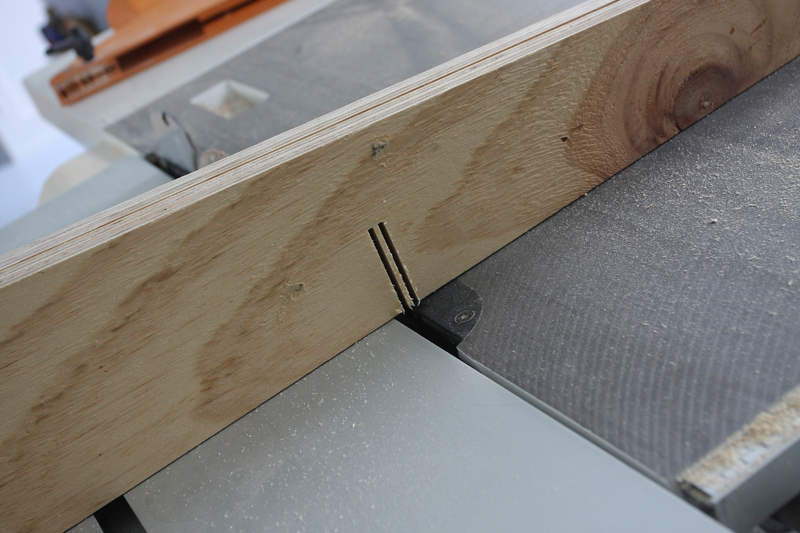

Le sciage de ces petites pièces peut paraitre anodin, et pourtant attention! Ne jamais le faire avec votre guide parallèle de cette manière. Une fois la pièce sciée, elle va ce trouver libre entre lame et le guide et de demandera qu'à coincer et éventuellement être éjectée!
Meuble de rangement pour atelier. - Page 2 16_jui14
Quand vous vous servez du guide parallèle comme butée pour des tronçonnages au chariot, positionnez le toujours bien avant la lame:
Meuble de rangement pour atelier. - Page 2 16_jui20

Les étagères sont en CP de pin, ces feuilles sont assez molles, je préfère les maintenir avec des presseurs.
Meuble de rangement pour atelier. - Page 2 16_jui19
Vous aurez reconnu celui ci! Mes trois chariots ont des accessoires compatibles, c'est bien pratique!
Meuble de rangement pour atelier. - Page 2 16_jui21
Voila, les étagères restent modulables, je verrais à l'usage...
Meuble de rangement pour atelier. - Page 2 16_jui22
Encore une couche, et je pourrais passer au rangement!

Meuble de rangement pour atelier. - Page 2 21_jui24
Et on assemble le tout!
Meuble de rangement pour atelier. - Page 2 21_jui25
Vous me direz: On peut faire plus simple! Avec ma nouvelle scie à format, je n'ai pas mis une heure pour découper tout ça!
Meuble de rangement pour atelier. - Page 2 21_jui26

Bonjour J-Paul,
Tu as écrit:
Ne voulant pas voir l'AR de ce "présentoir" se transformer en niche à m...de, j'ai décidé d'y boucher les cotés.
Étonnant de ta part car habituellement tu ne laisses rien au hasard et jamais de "trous de souris" de perdu... Meuble de rangement pour atelier. - Page 2 Ennuye10
Quelle profondeur as-tu mis?

Message  diomedea 22.06.11 11:39
Bonjour Christian
Le cote que tu nous montre, fait 9cm, c'est peu pour espérer y loger quelque chose...
