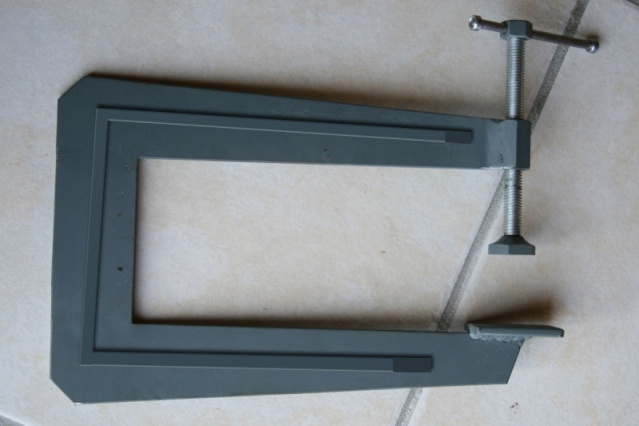

Aujourd’hui, je vous propose de vous fabriquer une série de presse en « C » avec une portée importante. Souvent utiles, ces presses sont prévues pour recevoir les serres chants que vous connaissez déjà. Malgré leurs apparences elles sont capables de fournir un effort de serrage important. Leurs légèretés est volontaires, je voulais pouvoir m’en servir sur des montages légers. Néanmoins, avant de lancer la série, j’ai préféré en réaliser un prototype !
Le reste en images…
Voila ce que je cherchais à obtenir.
Rien de bien compliqué, ils sont tirés de fers plat de 50 X 5.
Le prototype.
Malgré son aspect frêle, elle est capable d'encaissée un serrage important!
Et c'est parti pour la série!
Un coup de meule sur les soudures, de la peinture, et voila!
Premier usage, serrage d'un plaquage avec les serres chants en complément.
Voila simple à réaliser, simple à utiliser, en tous cas indispensable dans un atelier! au fait, connaissez vous le nombre de serres joints nécessaire dans un atelier?
Tous, plus un!

+1 pour les presses en C avec les serres chants
mais avec de la tôle de 5 mm il ne vrillent pas quand tu serre un peut fort ?
il suffirait d'y ajouter des renfort en fer plat sur le coté
j'ai modifier l'image sous photoshop pour mieux voir
avoir l'emplacement exacte pour passer les serres chants
(mais bon se n'est qu'une idée)
Cordialement .::Zarkann::.

Bien vu!
Mais rappel toi que je voulais quelque chose de léger. C'est après coup que je me suis rendu compte qu'ils étaient étonnamment rigides! On va dire qu'ils ont un très bon rapport poids/rigidité! Quand je les aient fabriqués, j'avais en tête un modèle vendu pour les luthiers, discipline que j'espère un jour pouvoir abordée! En tous cas, jamais ils ne vrillent!

Bonjour à tous les deux,
Jean-Luc, qu’appelle tu "colonnettes"? S'il s'agit des vis, elles sont débitées dans de la tige filetée.
- Messages : 12658
Re: Presse en C longue portée
Re-bonjour,
L'écrou longueur 30 mm.

Ok, j'y étais pas!
C'est un simple cylindre fileté.
Mais rien ne t’empêche de le faire avec un empilage d'écrou:

pas mal, pas mal, tout ça!
Comment la pièce au bout de la vis (qui appuie sur les pieces a serrer) tient-elle? Filetée M12?
As tu une astuce pour souder la machoire fixe bien à l'équerre du C? Comme tu l'a fais en grande série...

Elle est sertie:dark_rem a écrit:Comment la pièce au bout de la vis (qui appuie sur les pieces a serrer) tient-elle?
Je perce le téton usiner dans la tige filetée avec un foret à centrer, et je m’arrange pour laisser dépasser (environ 2mm) dans le perçage du presseur.
Un coup de pointeau, et c'est serti! Il faut bien sur y aller mollo, au risque de tout bloquer!
Il y a d'autres solutions, comme le maintenir par une vis par exemple...

Attention si vous soudez des boulons les uns sur les autres c'est pas evident car parfois l'acier zingué se soude très mal !

C'est vrai! C'est pour cela que je n'utilise que des écrous non traités ou en inox, ou à défaut je meule le galva.

Comme le dit JP, il suffit de meuler un coup...

@Bick, il y en a chez Bricovis, par exemple. Ils ont même des écrous à souder...
Si vous le faites c'est que ça marche, et j'ai quelques questions au sujet des écrous :
J'imagine que les écrous, vous les maintenez sur une tige filetée pour la continuité du taraudage ?
Les écrous ne risquent-ils pas de se déformer avec la soudure ou en refroidissant ?
La tige filetée reste-t-elle en bon état après la soudure ?
Souder un rond, le percer et le tarauder après refroidissement est sans doute plus long (et plus cher ?),
n'est-ce pas pour autant une meilleure manière de faire, quel serait le choix d'un puriste ?
oui - non - oui
Clairement le rond c'est plus propre, mais franchement les écrous ça va tout aussi bien, et c'est plus vite fait...
