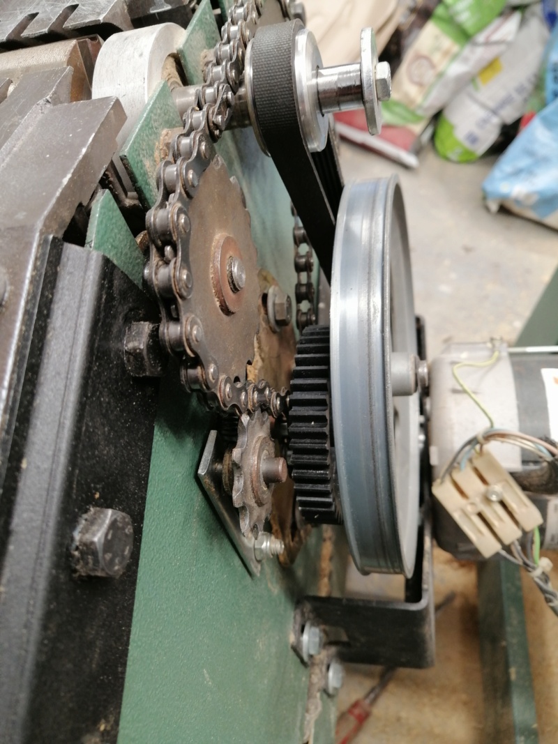

je possède une kity 2000 j'ai changé les bagues et les poulies j'ai tout remonté comme il faut mais là j'ai remarqué que la chaine était trop libre donc quand je fais tourné la raboteuse ,la chaine saute.
quelqu'un pourrait il me conseiller

je parle sans connaitre la machine, mais n'y aurait-il pas la possibilité de mettre un tendeur à galet ou autre.
c'est une suggestion d'un bicolo qui se dépanne comme il peut dans son petit coin retiré.

Bonjour, est-ce que le ressort du pignon tendeur ne serait pas cassé ou détaché ?

bonjour tout d'abord merci pour le tuto des photos je pense que j'ai réussi.
donc je vous envoie 3 photos une sans la roue dentée avec le ressort et une autre avec le ressort qui ne sert a rien car la chaine est trop libre ,si je met la raboteuse en marche la chaine saute,je ne sais plus quoi faire.

Bonjour Cadix et à tous,
la bonne position du tendeur est pignon vers le haut avec le ressort en tension.
Tu dis qu'en mettant le tendeur en fonction , ça touche la roue dentée, la roue en plastique ?
Sur tes dernières photos de profil, on distingue une vis hexagonale de 14 je pense, qui permet
une rotation du bloc moteur/poulie, le réglage semble être ramené à fond vers la gauche face à
l'arrière de la machine, je tenterais de le ramener vers la droite, cela doit influer sur les tensions
de chaine et courroie et dégager un peu d'espace pour le tendeur de chaine. Il y a certainement une
seconde vis à desserrer qui fait office d'axe de pivot.
Comme signalé, difficile à distance.

oui les 2 photos ont été prises en même temps
si j'ai pris 2 photos c'est pour vous montrer que la chaine est détendue même si je met le ressort il ne sert a rien la chaine est toujours libre et saute quand je la met en route .

@ Bill51, l'entaille sert à positionner le levier de commande d'entrainement de la raboteuse.

bonjour a tous
merci d'essayer de trouver le problème car moi je n'arrive pas a trouver malgré vos conseils
je vous envoie 4 photos avec la courroie enlevée,j'ai remis le ressort et j'ai pousse le levier de rabotage a font la chaine est toujours aussi libre en regardant bien l'axe touche la roue dentée.
