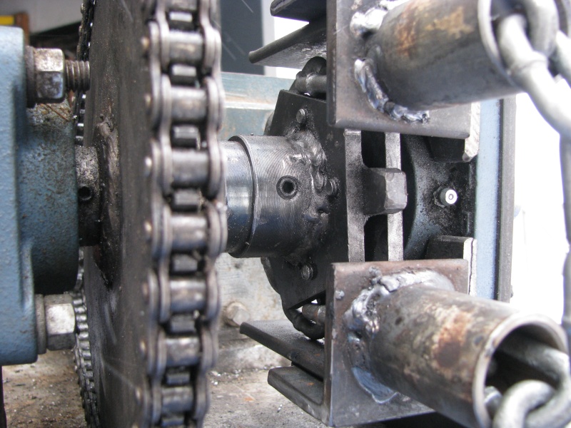

Bonjour à tous, j'ai fabriqué une version fonctionnelle (je l'espère) du palan à chaîne expérimentale. Il utilise une chaîne de 1/4 de pouce et comporte 5 dents. Celui-ci supporte les mailles par une surface plate. l'idée est que si la charge est grande et que le diamètre de la poulie est petit, les mailles plieront peut-être. Comme le précédent, la grandeur est déterminé de façon empirique sur la tête à division.
Voici des photos pour une explication plus claire:

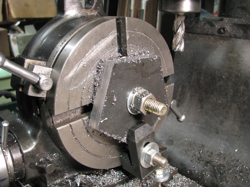

Centrer la tête à diviser sur la fraiseuse avec l'outil de centrage que je me suis fabriqué au tour.
![Poulie à chaine Centre10](https://i.servimg.com/u/f62/13/72/95/64/centre10.jpg)
Amener le diamètre de la poulie au bon diamètre avec un bout de chaîne qui fait le diamètre voulu, prendre garde de ne pas passer tout droit:
![Poulie à chaine Coupe_10](https://i.servimg.com/u/f62/13/72/95/64/coupe_10.jpg)
Une fois le bon diamètre déterminé, des dents sont soudées sur un des deux cotés de la poulie, l'autre est simplement vissé et sert à supporter la chaîne:
![Poulie à chaine Face_a10](https://i.servimg.com/u/f62/13/72/95/64/face_a10.jpg)

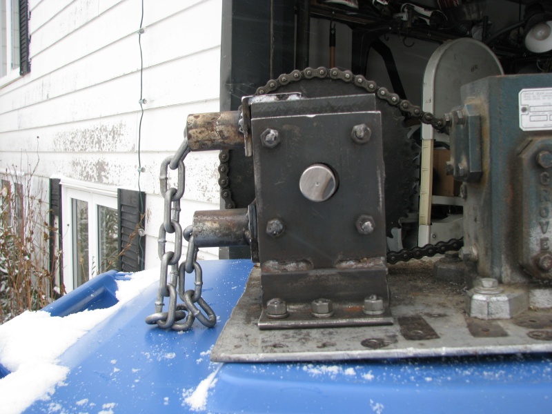

Vue de devant:
![Poulie à chaine Treuil10](https://i.servimg.com/u/f62/13/72/95/64/treuil10.jpg)
Vue de coté, les tuyaux servent évidement à guider la chaîne. Il est de la plus haute importance que la chaîne ne soit pas tordue lors de l'utilisation.
![Poulie à chaine Treuil11](https://i.servimg.com/u/f62/13/72/95/64/treuil11.jpg)

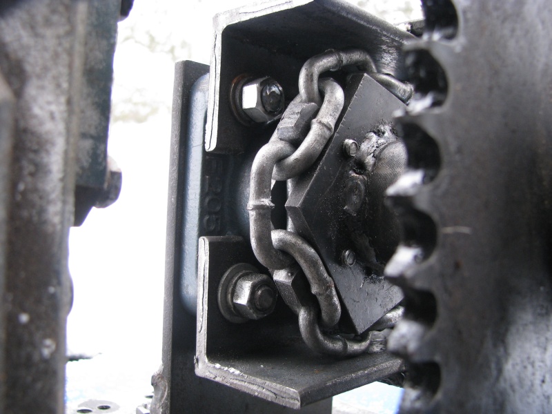

Vue de devant de près:
![Poulie à chaine Poulie10](https://i.servimg.com/u/f62/13/72/95/64/poulie10.jpg)
Vue de derrière en gros plan, les fer-angles servent à empêcher la chaîne de tomber et aussi à supporter les tuyaux-guides:
![Poulie à chaine Poulie11](https://i.servimg.com/u/f62/13/72/95/64/poulie11.jpg)

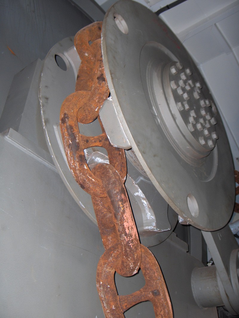

Ton système est intéressant, et connu sous le nom de "barbotin". Généralement, il ont cette forme:
Pour de la chaine de 3 pouces
![Poulie à chaine Photo_10](https://i.servimg.com/u/f65/13/45/66/79/photo_10.jpg)
Sur un guindeau (chaine d'environ 1" 1/4 ou 1" 1/2)
![Poulie à chaine Hpim0210](https://i.servimg.com/u/f65/13/45/66/79/hpim0210.jpg)
Mais ton système fonctionnera très bien, tu ne pourra simplement pas t'en servir avec de la chaines à étais.
