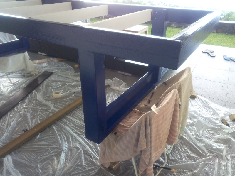

J'ai eu le temps de couper la plaque de polycarbonate en rentrant du bureau, à la scie plongeante (scheppach). Ca se scie très facilement.
Ca tient bien sinon. J'ai posé ma perceuse a colonne pour l'image mais je pense que je peux doubler ou tripler le poids sans souci. Pour la faire plier un peu, il faut mettre tout son poids avec les deux mains entre deux "solives"
![[TERMINE] Fabrication table en bois peint - polycarbonate pour terrasse Img_2019](https://i.servimg.com/u/f38/19/12/66/87/img_2019.jpg)
C'est pas parce que c'est moi qui l'ai faite mais je la trouve super.
Ce matin en passant devant j'ai eu le temps de prendre des photos avec mon smartphone.
Les photos sont mieux ressorties qu'hier soir avec un éclairage artificiel, du coup je les mets ici.

Demain matin je prendrai des photos de la table finie, en espérant qu'elles ressortent bien aussi.

Voici les dernières photos
![[TERMINE] Fabrication table en bois peint - polycarbonate pour terrasse Img_2020](https://i.servimg.com/u/f38/19/12/66/87/img_2020.jpg)
![[TERMINE] Fabrication table en bois peint - polycarbonate pour terrasse Img_2021](https://i.servimg.com/u/f38/19/12/66/87/img_2021.jpg)
![[TERMINE] Fabrication table en bois peint - polycarbonate pour terrasse Img_2023](https://i.servimg.com/u/f38/19/12/66/87/img_2023.jpg)
Il faut que j'aile acheter des tourillons en diamètre 15mm pour boucher les trous puis enduit, primaire et peinture.
J'ai laissé tomber la recette secrète ci dessus, pas sûr que ca tienne avec le bois traité.

Re: [TERMINE] Fabrication table en bois peint - polycarbonate pour terrasse
Sous couche passée, j'ai eu juste assez d'un pot pour la première couche mais je dois repasser une deuxième couche car à certains endroits la peinture a été trop tirée, on voit un peu de couleur du bois, et je n'ai pas fait les dessous encore. Ensuite un peu de ponçage avant peinture définitive.
Très facile la peinture en fait. J'en ai des mauvais souvenirs d'école (affreuse gouache), mais finalement c'était facile. J'ai utilisé une brosse de 5cm de large. Si facile que je n'ai pas de conseil à donner pour le faire. Par contre pour la couche de peinture finale, je pense utiliser un petit rouleau mouse pour qu'on ne voit pas les traces de brosse.
La bonne nouvelle c'est que je pense vu les résultats de la première couche que les joints enduits seront je pense bien cachés. J'ai laissé un coté des pieds non enduit pour que l'on voit comment a été faite la table (et parce que je n'avais pas assez d'enduit pour tout faire)
Ensuite il faudra aviser car Madame n'aime pas mon bleu, mais moi j'y tiens... Il va y avoir un échange type pétrole contre nourriture, comprenez je choisis la couleur contre un bouquet de fleurs en échange...
mais c'est pas encore fait.
Demain repas de famille donc deuxième couche prévue vendredi soir.
Et toujours les photos pas terribles, désolé, demain j'en remets d'autres.
Tu vois je te l'avais dit...... une fois la peinture passée on ne voit plus rien des défauts...
Donc , quand tu seras un vieux rusé du forum, tu ne feras pas de photos intermédiaire....
Je te livre la réaction de ma chérie "" elle a raison son bleu est trop bleu.."" oui je sais...... je la fais sortir tout de suite
Amlt
Philippe
Amlt
Philippe
Désolé pour l'oubli: les photos de jour après la 1ere sous couche passée à la brosse.
![[TERMINE] Fabrication table en bois peint - polycarbonate pour terrasse Img_2052](https://i.servimg.com/u/f38/19/12/66/87/img_2052.jpg)
![[TERMINE] Fabrication table en bois peint - polycarbonate pour terrasse Img_2043](https://i.servimg.com/u/f38/19/12/66/87/img_2043.jpg)
![[TERMINE] Fabrication table en bois peint - polycarbonate pour terrasse Img_2044](https://i.servimg.com/u/f38/19/12/66/87/img_2044.jpg)
![[TERMINE] Fabrication table en bois peint - polycarbonate pour terrasse Img_2045](https://i.servimg.com/u/f38/19/12/66/87/img_2045.jpg)
Sinon hier soir j'ai eu le temps de poncer au papier de verre 180 et ce matin de passer une deuxième couche de sous couche mais cette fois au rouleau laqueur. Bon ca va plus vite et j'ai l'impression qu'on économise un petit peu de peinture. Le fini est par contre nettement meilleur. Puis cette après midi j'ai eu le temps de re-poncer très légèrement avec du papier de verre grain 800 posé sur une éponge pour rester le plus léger possible. Tellement léger que c'est à peine visible comme travail, sauf là ou il avait de petits défauts et où j'ai pu m'attarder un peu.
![[TERMINE] Fabrication table en bois peint - polycarbonate pour terrasse Img_2049](https://i.servimg.com/u/f38/19/12/66/87/img_2049.jpg)
![[TERMINE] Fabrication table en bois peint - polycarbonate pour terrasse Img_2048](https://i.servimg.com/u/f38/19/12/66/87/img_2048.jpg)
Attention, photos de nuit au smartphone mais on voit que c'est mieux.
![[TERMINE] Fabrication table en bois peint - polycarbonate pour terrasse Img_2046](https://i.servimg.com/u/f38/19/12/66/87/img_2046.jpg)
![[TERMINE] Fabrication table en bois peint - polycarbonate pour terrasse Img_2047](https://i.servimg.com/u/f38/19/12/66/87/img_2047.jpg)
Et puis spoiler, la peinture finale, chèrement négocié auprès de Madame: fleurs et tarte aux myrtilles.
La couleur c'est bleu fonddeforum
![[TERMINE] Fabrication table en bois peint - polycarbonate pour terrasse Img_2050](https://i.servimg.com/u/f38/19/12/66/87/img_2050.jpg)
![[TERMINE] Fabrication table en bois peint - polycarbonate pour terrasse Img_2051](https://i.servimg.com/u/f38/19/12/66/87/img_2051.jpg)
Je pense la passer au pistolet earlex basse pression, mon père en a un et je dois aller voir dans quel état il est.

Bon, il avait servi sans être nettoyé ensuite... J'ai pas eu le courage de passer 3h à le nettoyer donc j'ai repris mon rouleau laqueur pour la première couche de peinture.
Avant cela, j'ai installé la table sur des chaises pour être plus à l'aise et collé quelques morceaux de scotch pour ne pas peindre les renforts centraux. J'ai peur qu'on les voit trop ensuite sous le polycarbonate s'ils sont peints en bleu.
![[TERMINE] Fabrication table en bois peint - polycarbonate pour terrasse Img_2062](https://i.servimg.com/u/f38/19/12/66/87/img_2062.jpg)
![[TERMINE] Fabrication table en bois peint - polycarbonate pour terrasse Img_2055](https://i.servimg.com/u/f38/19/12/66/87/img_2055.jpg)
![[TERMINE] Fabrication table en bois peint - polycarbonate pour terrasse Img_2056](https://i.servimg.com/u/f38/19/12/66/87/img_2056.jpg)
![[TERMINE] Fabrication table en bois peint - polycarbonate pour terrasse Img_2057](https://i.servimg.com/u/f38/19/12/66/87/img_2057.jpg)
![[TERMINE] Fabrication table en bois peint - polycarbonate pour terrasse Img_2058](https://i.servimg.com/u/f38/19/12/66/87/img_2058.jpg)
Bon, petit instant de panique quand j'ai passé le premier coup de rouleau, il était bloqué, ne roulait plus et j'ai commencé à faire de belles traces bleues striées
Pourtant j'avais testé avant et il roulait... Enfin, il a recommencé à rouler au bout de quelques coups. ![What a Face](https://2img.net/i/fa/i/smiles/fresse.png)
Du coup, j'ai pu passer la première couche, peut être un peu trop épaisse car je suis repassé plusieurs fois partout.
![[TERMINE] Fabrication table en bois peint - polycarbonate pour terrasse Img_2059](https://i.servimg.com/u/f38/19/12/66/87/img_2059.jpg)
![[TERMINE] Fabrication table en bois peint - polycarbonate pour terrasse Img_2060](https://i.servimg.com/u/f38/19/12/66/87/img_2060.jpg)
![[TERMINE] Fabrication table en bois peint - polycarbonate pour terrasse Img_2061](https://i.servimg.com/u/f38/19/12/66/87/img_2061.jpg)
Ca brille un peu..
Voila ou j'en suis.
Demain ou après demain je termine avec la deuxième couche de peinture qui devrait couvrir les imprefections de la première couche je pense. J'irai cherche le gros appareil photo et le trepied pour faire de belles photos.
