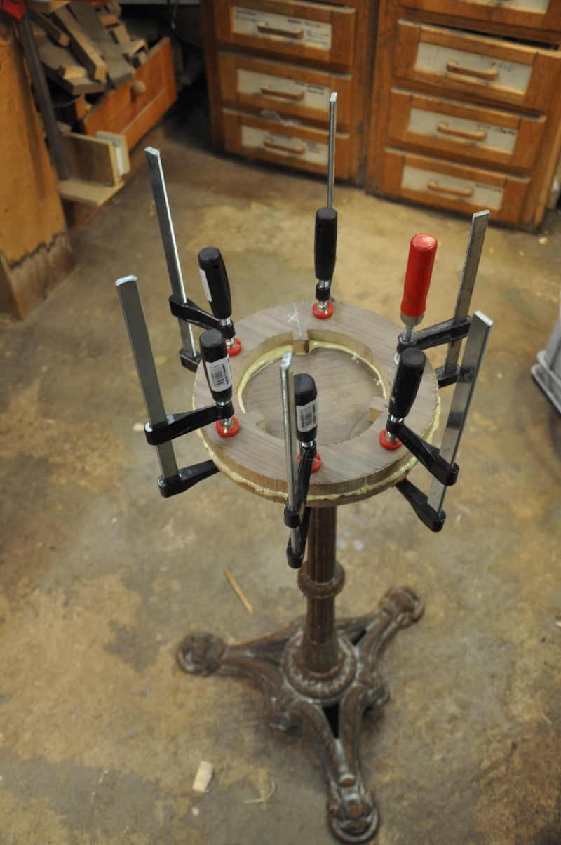

Je suis en panne avec la construction de mon abri en charpente, à la campagne: après l'inondation des fondations qui a duré jusque mi-juin, une succession d'ennuis me bloquent à la maison ... j'en suis au point ou j'envisage sérieusement de me faire livrer le bois à la maison, d' usiner et monter les fermes ici, puis tout demonter, louer un camion, tout transporter dans le Cher, et tout remonter... Là je craque un peu...
Bien , en attendant pour m'occuper je bricole et je vais donc faire une petit fil sur un plateau de table de bistrot qu'une de mes filles m'a demandé.
Elle a récupéré un pied de table de bistrot en fonte. Elle n'a pas le dessus qui devait être en marbre ou en granit. Elle voudrait mettre cette table sur son petit balcon à Paris et me demande de lui faire un plateau en bois.
J'ai dessiné un modèle de plateau circulaire en chêne , à claire voie, de 62 cm de diametre.
La principale difficulté que je vois sera la découpe des pièces du pourtour, qui forment une "jante" assemblée en hexagone: je n'ai pas de scie à onglets perfectionnée, pas de guide d'onglet précis sur ma scie circulaire, et bien sûr pas de scie radiale...Je vais donc me baser sur un tracé précis, et couper et ajuster plus ou moins à la main comme dans le temps... Je n'ai jamais fait ça, ça m'inquiète un peu!
Voici des photos de départ: le pied en fonte, les dessins préparatoires, la cut-list et le plan-gabarit à l'échelle 1/1 (fait dans une chute de contreplaqué) qui me servira de modèle pour les pièces.
Voici le dessus du pied: une console en fonte de 135 mm de diametre et 10 mm d'épaisseur (avec des encoches faite, je suppose, pour fixer le plateau avec des boulons.
Je pense que je vais faire une base intermediaire en contreplaqué: deux cercles de 220 mm de multipli CTBX 16 mm assemblés par collage l'un sur l'autre. Celui du dessous sera découpé pour s'encastrer sur le dessus du pied de fonte . Je boulonnerai cette base en bois sur celle en fonte et ensuite je fixerai le plateau en bois sur cette base avec des vis à bois.
Voilà le gabarit plan à l'échelle 1/1
Hier soir j'ai choisi un gros plateau de chêne pour y prendre toutes mes pièces. Il fait 70 mm d'épaisseur et comme il pese une tonne je suis obligé de le tronconner pour pouvoir le manipuler. Je veux des pièces de 27-30 mm finies pour la carcasse, 17 mm pour les lattes de remplissage, et je n'ai rien d'approchant dans mon stock , donc je vais scier et rescier toutes les pièces dans ce plateau épais.
Je fais mon tracé à l'aide de gabarits approximatifs des pieces.

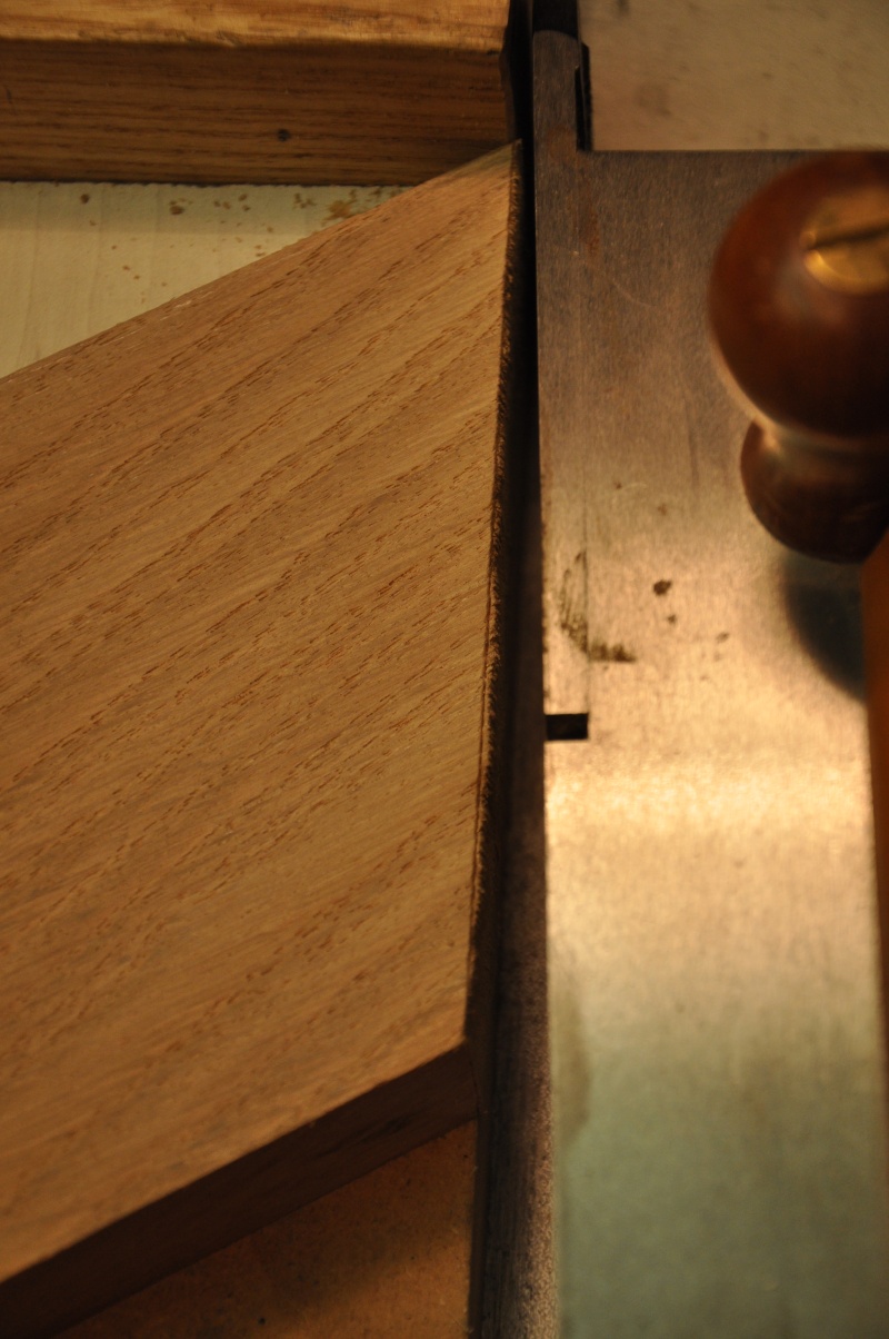

Voila, j'ai tout deligné à la scie à ruban et maintenant je rescie les lattes de remplissage. il m'en faut en gros 5 mètres en 33mm de large et 17mm d'épaisseur.
Le dedoublement (est-ce qu'on dit " resciage" en français, comme " resawing" en anglais?) et en general le delignage des pièces épaisses m'a longtemps donné du fil a retordre. J'ai mis longtemps à comprendre pourquoi, personne ne me l'avait expliqué: même avec une grosse scie ruban (ici une Lurem SAR 600 avec un moulin de 3KW tri), même avec une lame qui va bien, large, à grosses dents, affûtée, avoyée et tout, lorsqu'on coupe du bois en grosse épaisseur le trait de scie tend à se resserrer sur la lame, le moteur peine, ça n'avance pas. Il suffit d'ouvrir le trait de scie avec un coin et tout va mieux.
Je commence donc toujours un gros sciage en coupant des coins de bois dur ( en fait j'en fait plein d'avance: il tombent tout le temps par terre derrière la scie dans un coin opeu accessible et j'ai passé l'âge de marcher à 4 pattes).Il faut enfoncer le coins petit à petit et parfois en mettre plusieurs comme ici, quand le bois est très dur et nerveux.

C'est précisément pour ce genre d'usage que j'aime bien coller toutes les chutes (en général longues et étroites) en fin de chantier pour fabiquer des plateaux ou morceaux de plateaux. Je fais souvent 25 à 30 cm de large. (degau 310)
C'est plus facile à stocker que des baguettes.
Pour un panneau large j'en utilise deux ou trois.
C'est plus rapide quand j'en ai besoin.
Je n'attaque pas un beau plateau pour faire des bouts.
Le seul défaut c'est que ça prend un peu de temps en fin de chantier et qu'il faut prévoir.
Ps: si on prévoit de l'extérieur on remplace la PVA par de la PU.

vincent91 a écrit:Bonjour à tous
J'ai dessiné un modèle de plateau circulaire en chêne , à claire voie, de de 62 cm de diametre.
La principale difficulté que je vois sera la decoupe des pièces du pourtour, qui forment une "jante" assemblée en hexagone: je n'ai pas de scie à onglets perfectionnée, pas de guide d'onglet precis sur ma scie circulaire, et bien sur pas de scie radiale...Je vais donc me baser sur un tracé precis, et couper et ajuster plus ou moins à la main comme dans le temps... Je n'ai jamais fait ça, ça m'inquiète un peu!
Il suffit, au moment du collage des trapèzes de séparer ta jante en deux. En calant les joints du milieu avec des petites baguettes, on peut rattraper le défaut d'angle de chaque pièce, tout en ayant un serrage (avec une sangle) optimal.
Ensuite il faut dresser le futur chant collé de chaque demi jante. Et au deuxième collage tout s'assemble parfaitement !
Il y a quand même quelques inconvénient:
Il faut un nombre de trapèze pair
En cas de disque et non de jante, le centre n'est pas tip top.
Je poste des photos de cette technique ce soir, sur le fil de la construction de ma scie. J'ai fait la poulie réceptrice comme ça.
Antoine- complétement accro
- Messages : 2191
Age : 28
Re: Fabrication d'un plateau en bois pour table de bistrot
Merci Antoine
J'avais prevu effectivement de coller les elements de la "jante" pour constituer deux moitiés. Pour ce qui est de l'exactitude des angles je sais petinemment (par souvenirs cuisants) que la précision des mesures usuelles ne suffit pas : dans ce type de collage collages d'elements de cadre, collage segmentés il faut gagner un odre de grandeur dans la precision car les erreurs s'additionnent et quand on en est au dernier joint , ça baille! .
Ma tactique est donc la suivante:
1-Tracé le plus precis possible: angle de reference construit par trigonometrie ( tangente 60° = racine de 3=1,7320) Je reporte l'angle avec la fausse équerre réglée pile-poil, manipulée comme une jeune mariée, traçage au couteau, rabattu à l'équerre avec contrôle de la précision en traçant l'autre face de la même façon.
2-sciage à la scie ruban selon le tracé, ajustage au ciseau.
3-Assemblage par moitiés: ainsi l'erreur d'angle est seulement multipliée par trois ,et repartie sur les deux derniers joints.
4-Si c'est vraiment la cata, j'essaierai de donner un trait de scie dans le joint: les bords seront faux mais à peu près pârallèles...(ou je refais tout)
5-Collage à l'époxy teintée ça dissimulera (un peu) les joints foireux...
Mais bon j'espère que ça ira...
Je viens de faire le tracé. Au passage j'ai constaté que les moyens usuels pour construire un angle de 60° sont faux comme des politiciens (équerre d' onglet, rapporteur "de precision", bevel boss ( règle abaque)
et pire, le tracé que j'avais fait au compas sur le plan echelle1/1.) Bon c'est une fraction de degré, mais comme disent le djeun's: ça le fait pas, ya pas photo!
J'avance encore un peu et je vous poste de photos demain.

Comment t'y prends tu pour glisser les coins derrière le trait de scie à la ruban?
Désolé, je ne peux pas t'aider pour le plateau de table.

Sciage à la scie ruban. J'ai monté une lame neuve , total, un vrai massacre!
C'est pa grave, la planche à recaler va rattraper le coup. Je n'ai pas de plache à 60 ° mais j'utilise ma palnche standard,( 90°) avec une cale à 30° coupée dans un bout de melaminé et rabotée , en contrôlant l'angle à l'équerree, puique j'ai déjà un angle de 60° precis.
Je recale avec un rabot à onglet americain( on peut prendre aussi un autre type de rabot à angle faible utilisé couché sur le côté).
On rabote jusqu'au trait voila le bord laissé par la scie ruban:
Et voila le resultat après recalage:
Après quelques retouches, mes six côtés sont rigoureusement identiques,

Pendant que ça prend, je vais preparer la base intermediaire , la pièce en contreplaqué avec laquelle je veux elargir le haut du pied de fonte et constituer un support rigide un peu plus large pour le plateau.
Cette base est faite de deux couches de CP collées ensembles, la couche inferieure étant decoupée pour s'encastrer sur le haut du pied.
J'ai donc decoupé deux cercles identique sde 220 mm de diametre dans un chute de CP de 20 mm. Je mets le pied de fonte à l'envers sur le cercle inférieur pour tracer la découpe. (J'ai tracé des cercles concentriques au compas pour aider au centrage)
La découpe se fait à la scie Hegner, mais on peut très bien la faire à la scie Bocfil à main, voire à la scie ruban: comme il yaura une deuxième couche collée, le passage de lame dans la couronne n'a pas d'importance majeure.
Pour changer , je colle les deux couches à la Poly-urethane, une autre colle de référence pour la menuiserie extérieure. Je ne me rappelais plus pourquoi au juste je n'aime pas cette colle. Mais là, subitement ça me revient ! Elle mousse, elle deg... partout, à tous les coups je m'en mets sur les doigts , c'est poisseux , sale, tenace et très très ch...t et douloureux à enlever, que n'ai-je mis des gants bon sang!
La j'ai mis sous presse. Cette colle mousse d'autant plus que l'ambiance est humide, la réaction est declenchée par le contact de l'humidité du bois. cette la mousse expansive a peu de valeur comme colle mais assez de force pour peut disjoindre un assemblage s'il n'est pas bien maintenu.
Avantage quand même : la prise est rapide (30à 60 mn). Dès que la mousse a durci, on peut l'enlever facilement au ciseau ou au racloir (c'est plus simple que sur les doigts!).
Voila la base intermediaire en place, encastrée sur le pied. Il reste à lui donner un coup de ponceuse lapidaire pour la faire bien ronde et bien lisse, un coup de vernis, et à la fixer à la fonte par trois boulons poêliers. Le plateau proprement dit lui, sera vissé par dessous à travers la base intermédiaire.

Il va falloir coller le cadre, en deux moitiés séparables pour l'instant. Je reste sur mon idée: Araldite +lamellos. Effectivement la Domino me ferait un montage plus solide et sans risque que l'assemblage se retrouve decouvert, mais je n'ai pas cette machine... Pere Noël, si tu nous écoutes...
Je choisis la grande taille de lamellos qui tiendra juste dans la largeur du cadre à condition de bien les centrer . Pour centrer les centrert, je trace donc les cercles limites avec mon grand compas de bois:
La lamello, vous connaissez, c'est écoeurant de facilité! Un coup d'essai dans une chute, et ensuite le rainurage des douze chants prend trois minutes :
