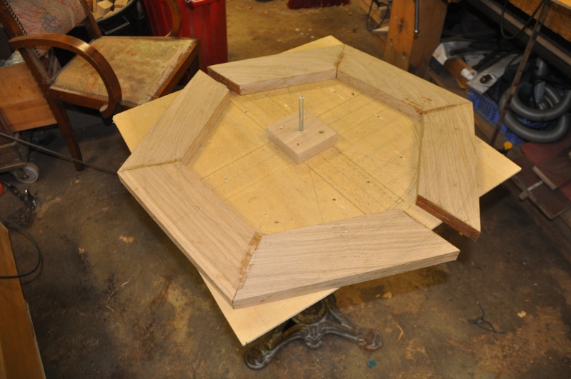

Ma couronne, en deux moitiés separées va être assemblée,  positionnée et collée sur le tracé à la colle fusible :
Fabrication d'un plateau  en bois pour table de bistrot - Page 2 01211
Fabrication d'un plateau  en bois pour table de bistrot - Page 2 01310
Je n'ai pas de compas sur ma défonceuse et je m'en sui donc fait un: j'ai vissé un  pivot au centre du gabarit et fait  une pièce de bois qui s'emboîte dessus et qui est reliée à la defonceuse par deux tiges d'acier rond de 9 mm. Ces tiges sont des recup et pa vraiment  droites, mais ça coulisse, ça ira.
Fabrication d'un plateau  en bois pour table de bistrot - Page 2 01410
Je commence par usiner l'exterieur. J'ai monté la defonceuse à l'envers, mais je la fait tourner dan le bon sens (sens antihoraire pour usiner l'extérieur du cadre, sens horaire pour l'intérieur) Là c'est la derniere passe sur le coté extérieur, les chutes se detachent:
Fabrication d'un plateau  en bois pour table de bistrot - Page 2 01711
Je passe au coté , je m'applique, je règle le nouveau rayon, je commence à usiner ,  en changeant le sens d'usinage, bref je fais tout bien sauf que , comme une  "beujon" (bonjour Pierre!) j'oublie de bloquer les tiges de rayon! Evidemment je sors de la trace et je vais mordre  dans la pièce! Quelle andouille! Fabrication d'un plateau  en bois pour table de bistrot - Page 2 01910 Vous voyez le defaut? c'est tout à droite, l'angle du bord a une marche...  Bon, c'est superficiel, je vais mettre la couronne dessus dessous et personne ne le verra (sauf  moi, vous ,  et éventuellement le   juré  sadique de concours anglais, celui de mes cauchemars,  mais lui, personne ne l'invitera). Ca tombe bien d'ailleurs, parce que , les c...ries ,  comme les emmerdes selon Chirac, ça vole en escadrille! A la dernière passe je n'ai pas  resserré le blocage de profondeur et la fraise à percé le gabarit.Fabrication d'un plateau  en bois pour table de bistrot - Page 2 01812
Bon , ça ça ne laisse pas de trace mais là encore, quelle nouille! Allez J'ai fait assez de c..ries pour aujourd'hui, je vais m'arrêter là!
