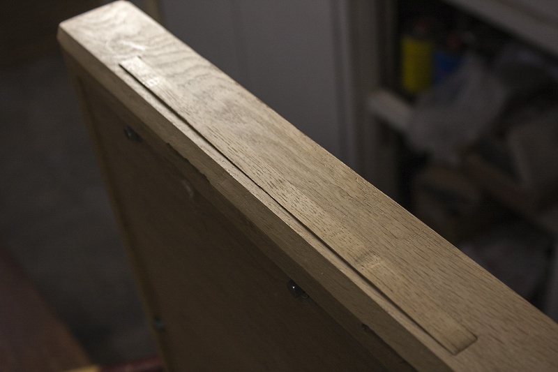

Bonjour tous,
Une fois collés, les profils sont corrects (mais les photos sont un peu floues)
Le serrage devait se faire doucement, en quelques heures (jours ?) pour aplanir la céramique.
Et puis, hier, en descendant à l’atelier je me suis aperçu que la courbure avait fortement diminué. Elle existait encore, mais de façon peu perceptible. La mémère se redresse seule !
Serait-ce un bon signe ?
Voici comment l’assemblage se fait :
Après un bon nettoyage, la mesure se fait sans mètre ruban.
Simplement en présentant les éléments.
Deux serre-joints pour une mesure exacte du fond.
Après perçage du fond, les écrous vont pouvoir être mis en place.
Avec les rondelles... standard, cette fois.
Avec bien des précautions, j'ai retourné l'ensemble sur l'établi... tout va bien !
Je l'ai alors redressé et posé contre le mur.
Je vous la montre avant finitions.
A bientôt pour le montage final, en place.

Bonjour Renaud, bonjour a tous !
Cela prend forme et rend déjà vraiment bien !
Avec les finitions cela sera encore mieux ! Que comptes tu utiliser ?

Merci Lionel,
Pour les finitions : cire neutre au Carnauba.
Je veux que l'ensemble reste clair avec un renforcement léger des contrastes.
Les essais sont concluants.
Pour l'heure, je réfléchis pour les fixations par petites équerres.
Ca cogite et j'ai la solution qui se profile...

Nous posons un flipot horizontal.
Ca a sans doute un autre nom. Un plaquage incrusté, par exemple ???
Ma manchote fait de l’équilibre !
Elle s’appuie sur 42mm.
La profondeur du flipot est de 2mm.
Le Ø est de 12 mm.
Pas d’arrêt, ni au départ, ni à l’arrivée.
L’ensemble fait que l'opération tient de la haute voltige… les âmes sensibles, fermez les yeux.
Je prends mes gouttes rose,
j’ouvre bien les yeux,
je respire par le nez,
je me sens étrangement calme… c’est bizarre, ça sent le roussi.
J’ai un peu peur.
Et puis, « aller, à fond, à fond. »
Et, ça donne ça !
La rainure est belle, pas de brûlure, les arrêts sont corrects… le numéro se termine bien.
Equarrissage au ciseau.
L'enfant, le flipot se présente bien.
On ne verra plus les vis depuis le palier ; juste un raccord léger pour les plus observateurs.
On peut continuer.
Il va falloir penser à la façon de fixer tout ce beau monde dans les carreaux de plâtre.
