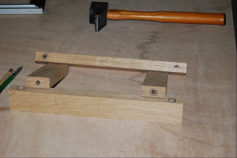

l'assemblage est fait grâce a des tourillon de 8mm,c'est un peut gros mais c'est la seul taille que j'avais.donc je perce mes trous a la perceuse a colonne et voila ce que ça donne.
[img][/img]
[img][/img]
[img][/img]
pour que les trous tombent bon,je me suis servit des petit centreur.

Pour noël,nous avons offerts quelques photos de nous a la famille.Seulement voila,les photos ne sont pas standard avec les cadres tout prêt donc j'en ai réaliser un sur mesure.
je suis parti d'une tablette de chêne que j'ai coupé a longueur
[img][/img]
puis je l'ai recouper en 4 morceaux égaux,dégauchis et raboter afin d'obtenir une section de 40mm*19
[img][/img]
puis avec la scie radiale,je coupe tous ce petit monde bien d'équerre et au bonne longueur 295mm pour les grand et 150mm pour les petits,je met tout ça dans le bon sens et mets quelques signes d'établissement
[img][/img]
[img][/img]
[img][/img]
[img][/img]
