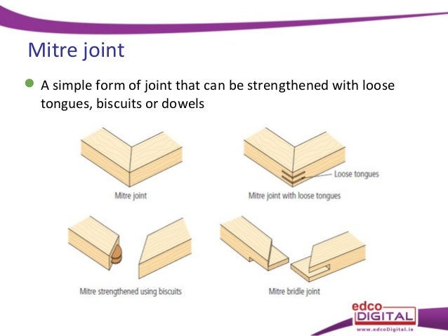

Après quelques problèmes de santé, j'ai retrouvé l'envie de bricoler
Je voudrai assembler des cadres de gravures avec des coupes à 45°(j'ai réalisé les morceaux en chêne)
Je compte coller les 4 coins mais comment les renforcer(dans le temps je mettais une vis noyée puis obturée par une cheville)
Avez-vous d'autres systèmes?

met un trais de scie sur le chant et tu insert un morceau de placage
bien garnis de colle

Tu peux aussi faire avec un petit lamello ou domino si tu as les machines et éventuellement une vis biaise genre Kreg.
Je me tate pour prendre des agrafes spécifiques cadres pour tout ce qui est petites dimensions.
Bonne soirée et bon test !

Concernant ta question, tout dépend de la taille des cadres. Les collègues ont déjà répondu. Je rajouterais un renfort par clé, mais en relisant c'est surement ce que Brice suggérait. Il faut faire un gabarit (utilisation avec la scie sous table et avec la def sous table).
Pour les agrafes, j'utilise un pistolet électrique. Mais les agrafes ne sont pas toutes petites. La solution d'Isidore a l'air pas mal.
De plus pour un travail soigné, il s'avère vite nécessaire de s'équiper de presses à cadre ou de se faire ses propres gabarits qui vont bien.

Pour les cadres, je renforce les assemblages avec une clé de bois (ce dont parle Brice je pense).
Je le fais à la défonceuse au disque à rainer + gabarit.
Un exemple :

Faire l'empreinte de la clé n'est pas un problème. Effectivement tu utilises le même gabarit que pour les clés droites.
Par contre, calibrer la largeur de la clé en forme d’aronde, là c'est plus galère, même avec une défonceuse sous table. Pourquoi ? Eh bien simplement parce qu'une fois usinée, si tu as besoin de l'ajuster encore de 1/10mm, la clé n'a plus de face parallèle au guide de la défonceuse sous table. Et qu'un pressage par le haut est également problématique à cause de la faible largeur de la clé. Le mieux étant de fabriquer un contre guide dont la face orientée vers la clé présente le même angle que celui de la clé, mais inversé. Comme cela la clé reste bien droite à l'usinage.

A mon sens ces lamelles auto-serrantes ne doivent pas apporter un gain en terme de résistance.
Par contre, elles permettent de se passer de serrage. Et ça c'est vraiment intéressant, surtout pour des assemblages à 45°, toujours un peu délicats pour obtenir une arête parfaite, ou à plat.
