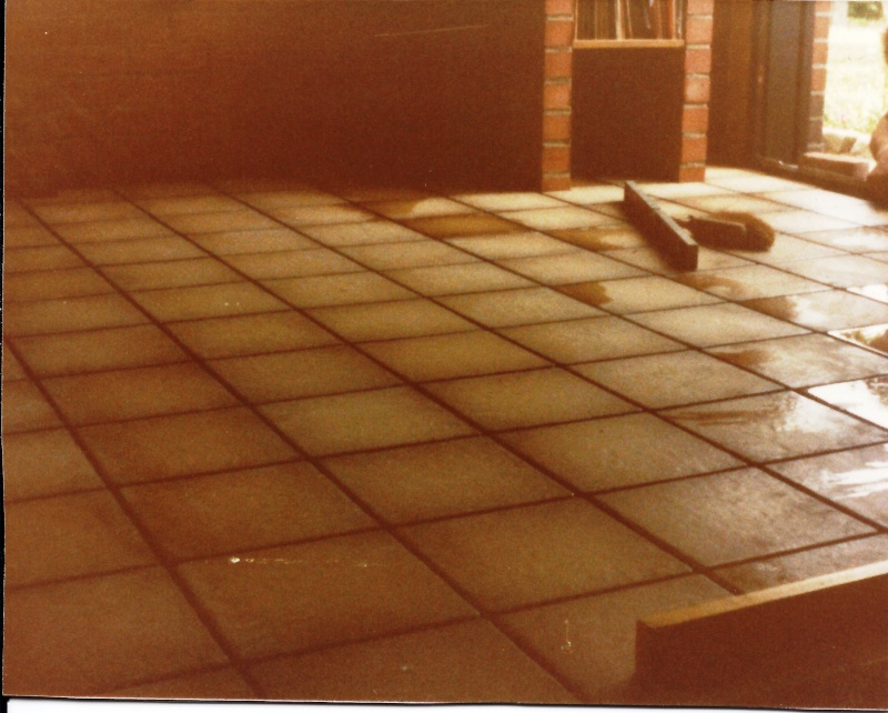

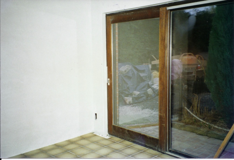

Place au seuil en pierre bleu
Les chevrons des murs, étaient fixés à l'aide de boulons soudé et traversant la poutre d'acier en 12mm, passant les chevrons au sol maintenus avec une rondelle de 4mm x 50mm et un écrou tout les 70cm.
Les boulons seront pliés à angle droit à 3cm de la poutre deux barres d'acier à béton y seront soudé sur le périmètre . une coulée de béton y sera posée entre la dalle de béton au niveau de celle-ci pour la maçonnerie des parpaings.
Comme les photos sont scannées je n'est pas encore trouvé la photo s'il y en a mes excuses, j'espère avoir été clair en attendant

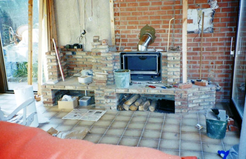

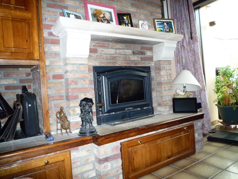

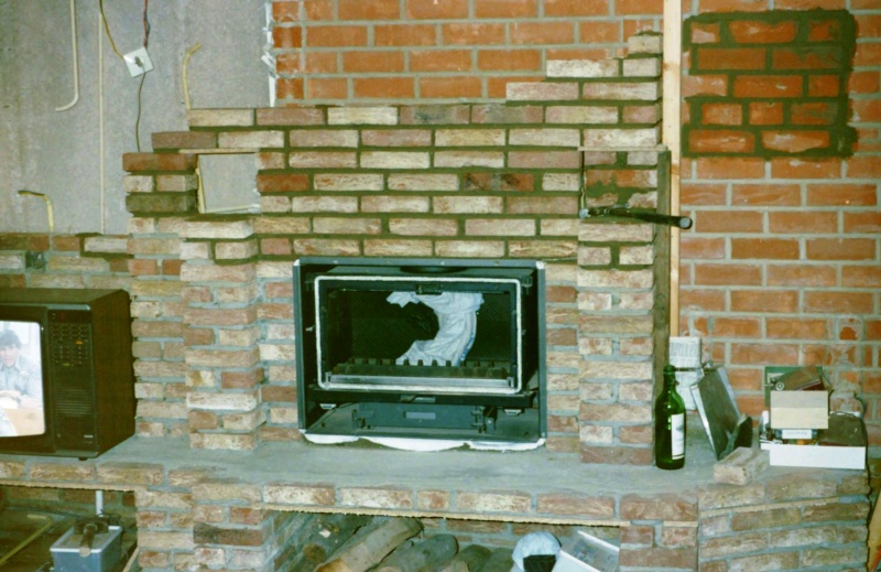

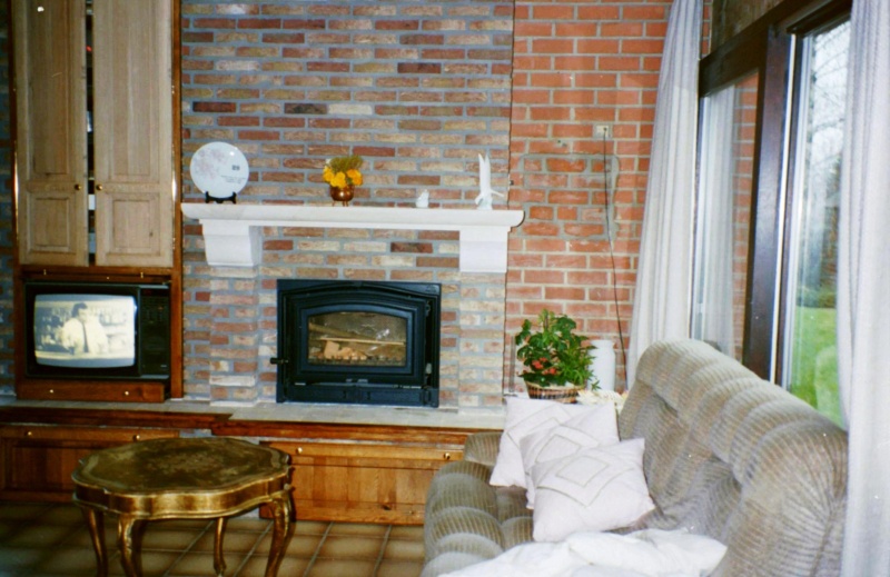

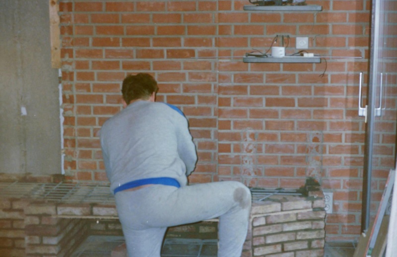

Entrée cave avec la cheminée à droite, au dessus de la porte vitrée une niche accueillera une persienne.
Là suis occupé sur le mur cuisine vestiaire ,côté SAM recul du mur d'1m permettra d'agrandir la le living ,la cuisine fera 3 x 5 m.
Le vestiaire 1.3m x 0,80m
Suis côté SAM

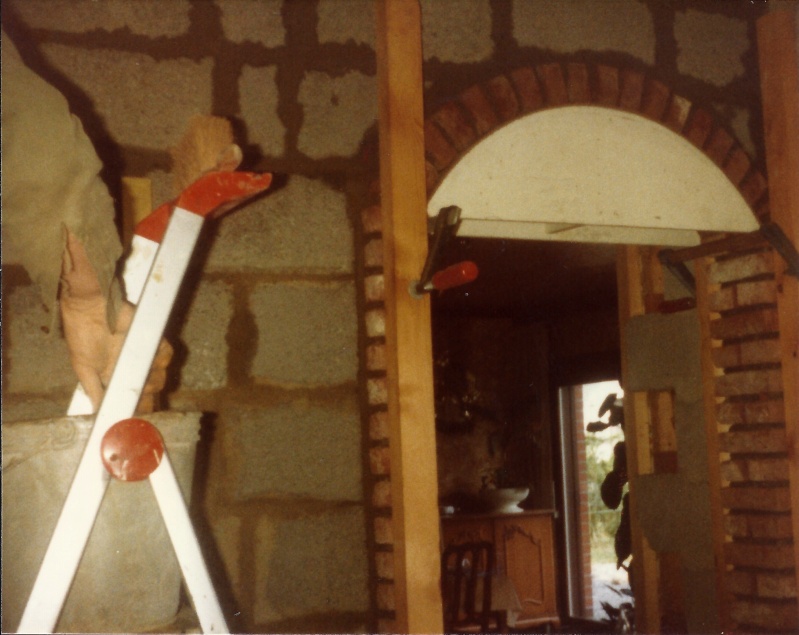

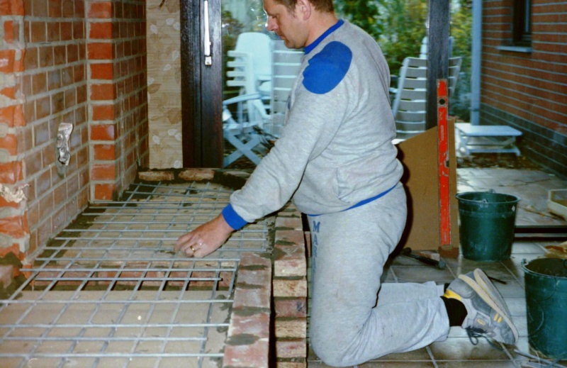

Voute en briques posées sur cintre qui sera retirer 21j après
Vue de la salle a manger avec prise pour le mur futur

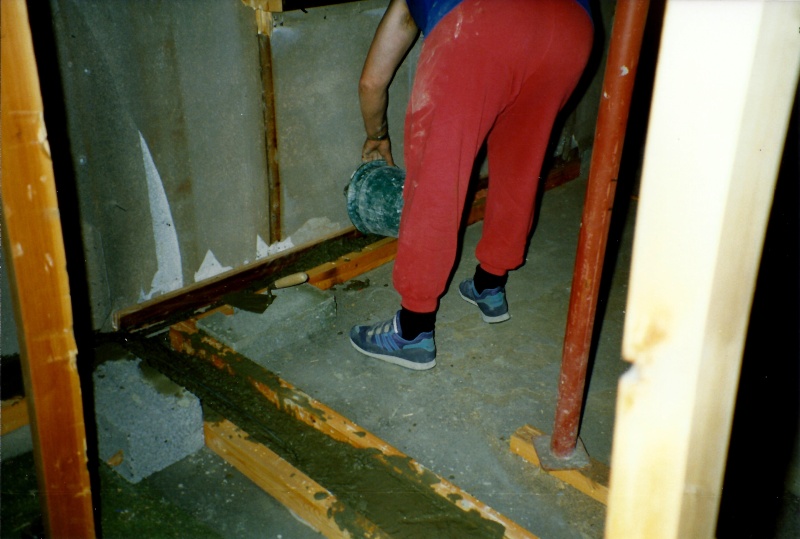

Je disque 2x7cm sur les poutres d'acier posé sur le mur de la cave côté pilastre, niveau cuisine côté évier là ou il y a eu cout circuit
Coulée de béton 2/1et remplissage des poutres d'acier , cheminée , sas cave, cuisine et hall compris, additif plastifiant pro, jusqu'au niveau des dalles cuisine vestiaire/SDB2 & ch2 épaisseur 18-2x H 18 +8

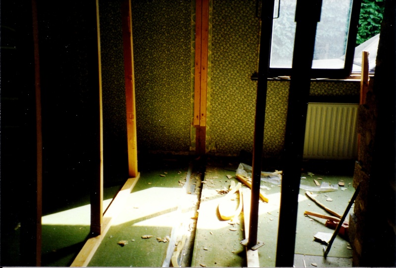

Re: Maison préfabriqué transformée en traditionnelle.

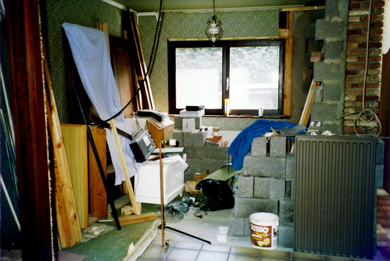

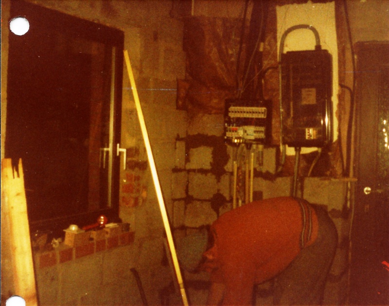

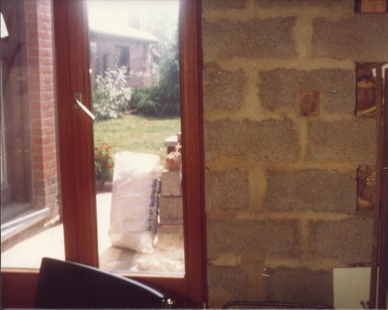

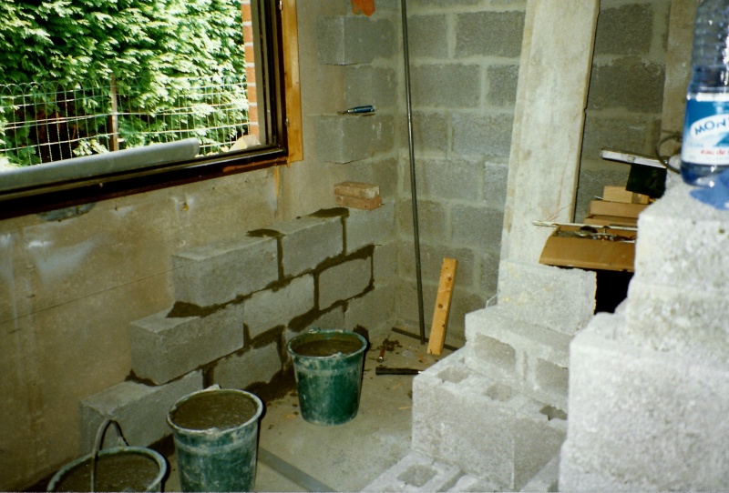

J'en arrive aux câblages ,coffret électrique ,et autres qui devront être incorporés dans le mur de cette armoire sans démontage de quoi que ce soit.
En premier accrochage des éléments au plafond

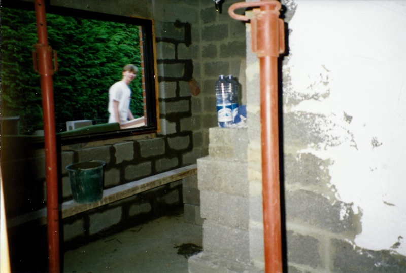

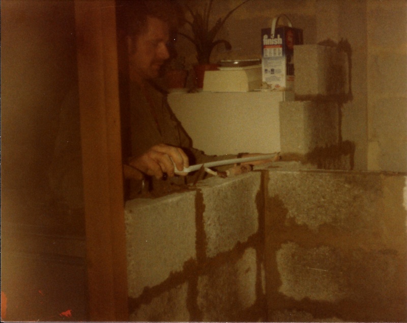

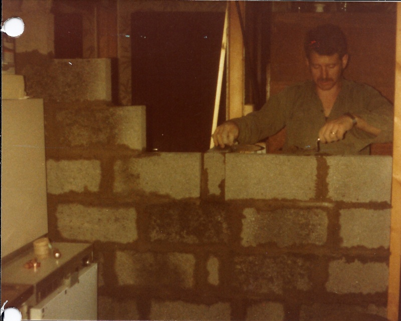

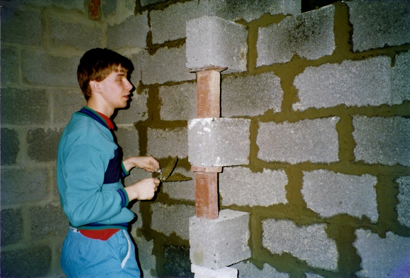

Chaque blocs de parpaing est découpé à l'extérieur replacé , maçonné individuellement sur leur position ,chaque morceaux prédécoupé est recollé pour refermé le bloc une fois les câbles incorporé, vous pouvez remarquer sur la photo (pas extra certes je n'ai que cela)
Une gaine de passage relie la cave & le grenier , également découpé dans les blocs
Le coffret compteur est en position à 1m65
Vous pouvez également voir une planche en méranti amovible pour le passage des câbles future
Il a fallut 4 jours pour ce puzzle

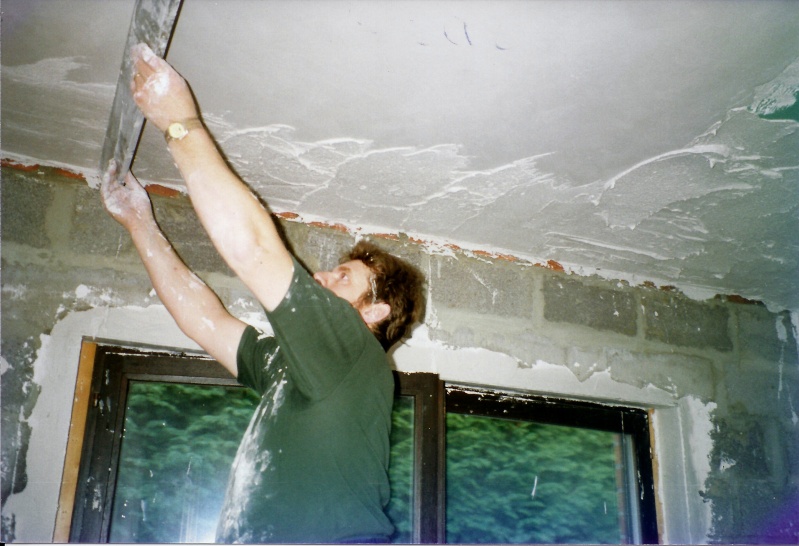

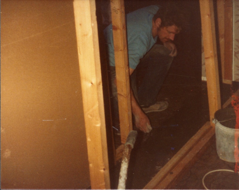

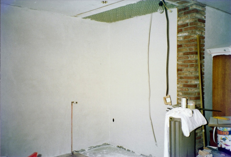

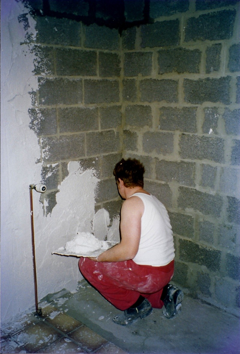

Un ami plafonneur m'a fais le mur évier et m'as
expliqué les ficelles du métier a partir de là j'ai pu maitrisé la chose et m'améliorer dans le temps
Le radiateur sera changé et placé sous la table.

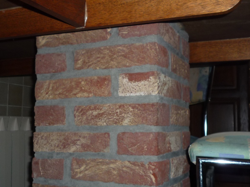

Le pied de table structure de briques remplie de béton
Fixation au mur par rallplugs

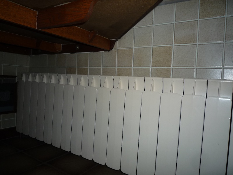

Radiateur en fonte d'aluminium sous la table

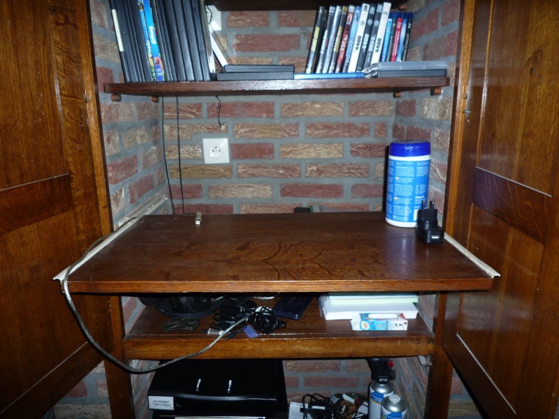

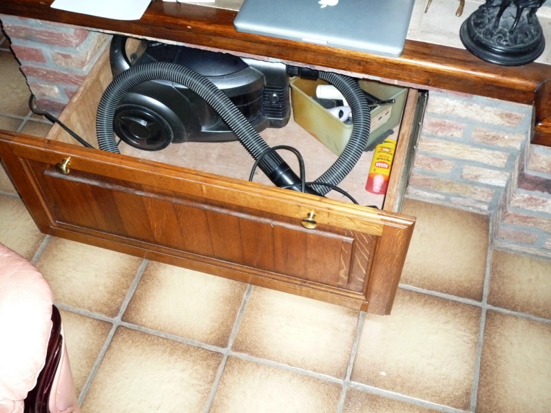

Le cadre en bas , la partie supérieure se soulève permet non seulement la ventilation du lave vaisselle du congélateur et frigo permet également l'accès à la valve et robinet de surpression réglable
La table est composé de deux panneaux vissé/collé en novopan hermétique de 22mm
On peu y grimper sans peur

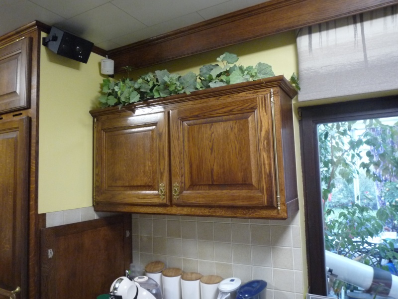

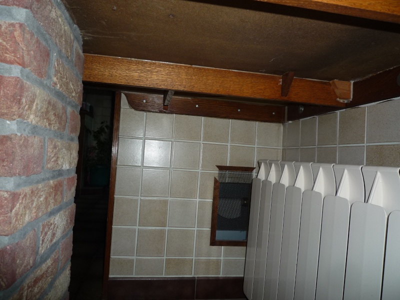

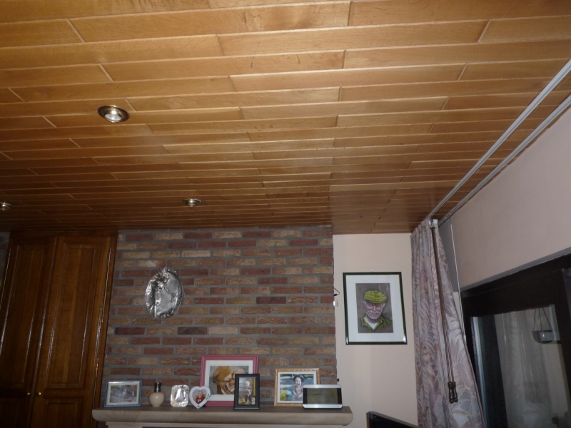

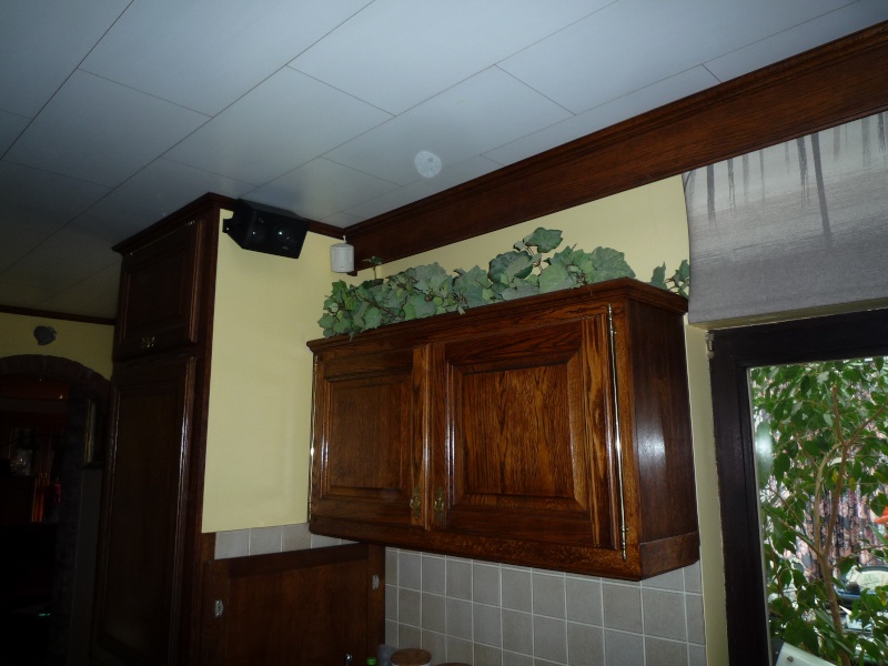

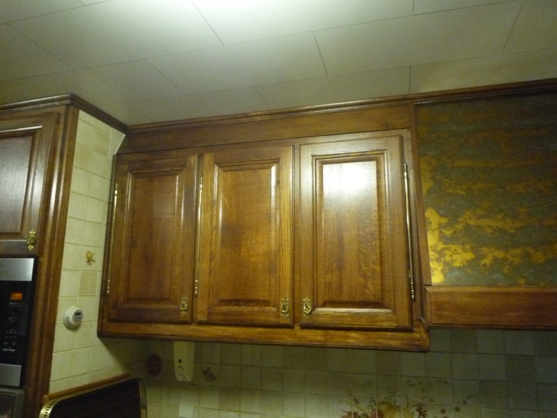

Récup de l’ancien plafond pour garnir le dessous des armoires et réfléchir la lumière
fixation des garnitures

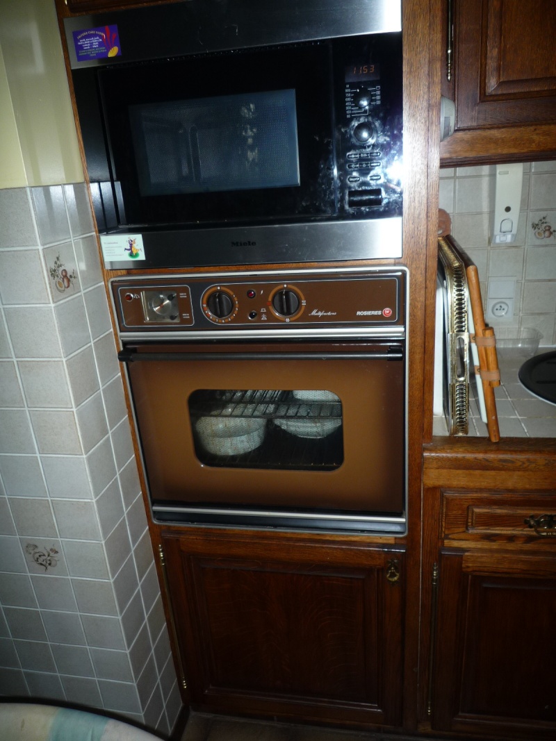

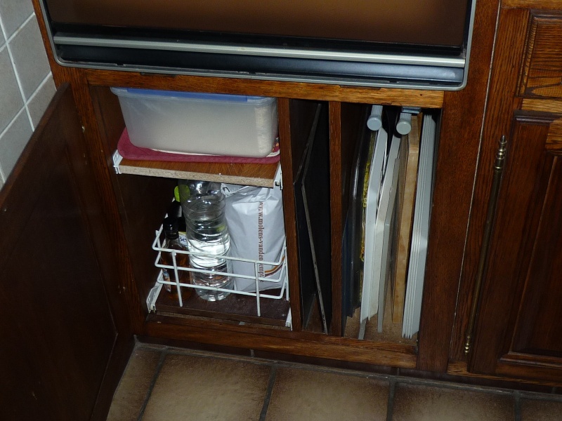

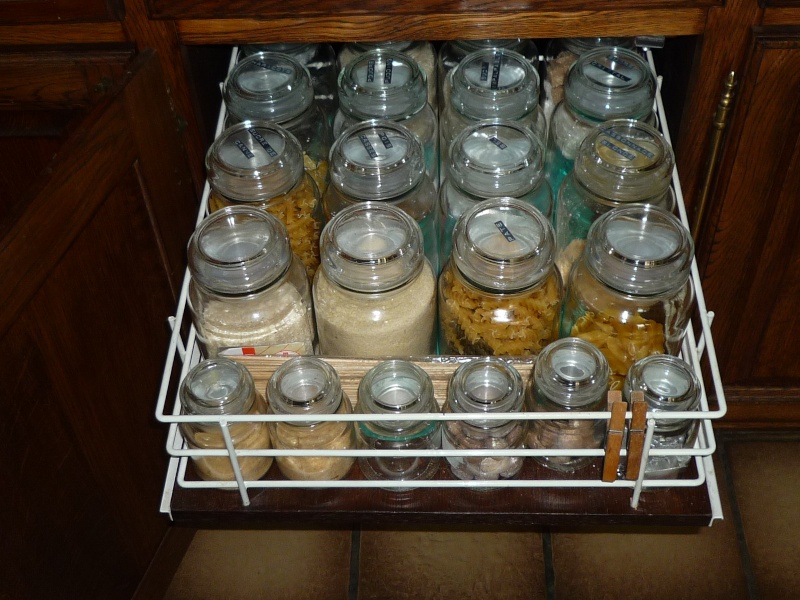

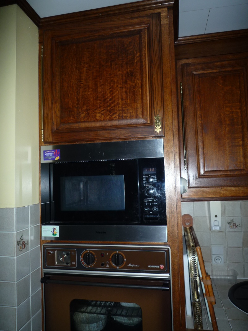

Frigo ,congélateur, nouveau LV je dois y mettre la porte
Au dessus de la plinthe des mortaises traversantes pour la ventilation de même en dessous de chaqu'une portes

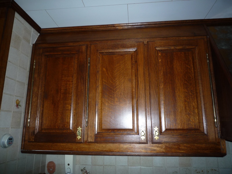

En partie supérieure une porte a charnière auto bloquante
Les charnières des portes fonts 50cm en laiton ,pendant mes recherches je n'en trouvais que des 20cm à 7€, je suis allez dans une autre quincaillerie, là il y avait un lot de charnières que je recherchais, le gars m'a fait un prix pour le lot de 25p je n'en suis toujours pas revenu du prix demandé 50€ (2000 francs belge de l'époque ), j'y suis un client fidèle depuis(Et Kestens) le pourquoi il n'en vendait pas a été sa réponse
Pour les portes Les mortaises sont faites
avec une mèche de 2.5mm pour y insérée les charnières

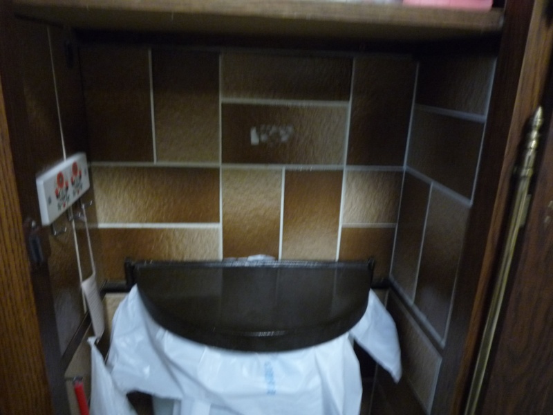

L'armoire du coffret compteur est garnie de faïences
Poubelle en PVC FM

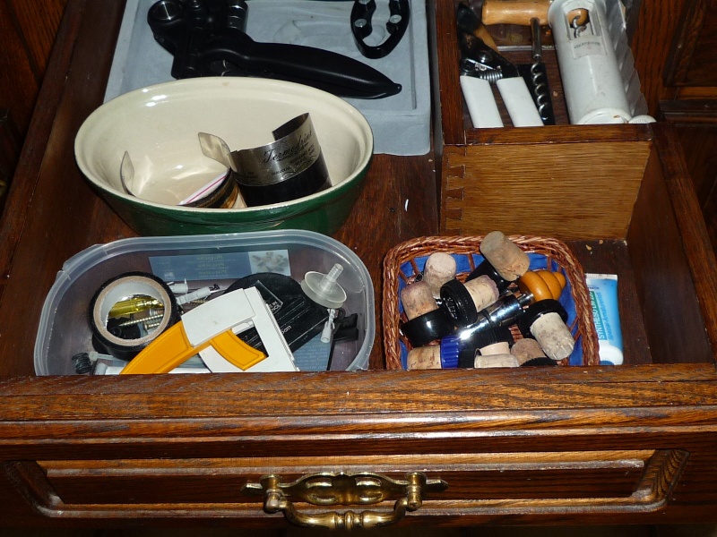

Autour de l'évier pour récupérer un max de place, un tiroir en angle, ceci après avoir placé des siphons extra plats
Un tiroir central pour le matériel de boucherie couteaux & autres
J'ai même pu coller au double faces un fond de boite pour y poser des petits accessoires
Encore un travail en vu, remplacer les panneaux de fond
Chaque armoires contiennent deux tiroirs(paniers) FM avec des baguettes de soudure
autogène assemblées par brasure d'argent, peint à l'époxy
Ceux du commerce ne résisteraient pas à la traction
En haut à gauche une alarme anti feu et fumée raccordée avec l'alarme principale également monté par mes soins ,la mise au point faite par l'entreprise.
Il n'ont pas voulu me donner le fascicule de réglage
La partie haute de la porte vitrée est en liège ( caissons de persienne)

Mon épouse en partance pour quelques jours chez ses parents j'en profite de placer le carrelage, ce pas commode avec des petits
C'est partie pour 3 semaines ,pour achever la SAM ( le gros œuvre)
Pour la coulée de béton, la mise a niveau est simplifié avec le carrelage
La poutre de bois protégé avec Cuprinol les poutres reste en place comme sablière ,des vis de 100x6mm y sont fixées comme accrochage des murs , ceci dans les joints
La brique étant débordante par rapport à celle qui doit venir en haut (de 3,5cm) ,j'ai donc coupé ces dernières à épaisseur de 3cm et collées (ciment colle)sur les parpaings et linteau
J'avais fais cela pour un ami pour sont entrée garage sur sont linteau et plafond ,simple et efficace
Préparation pour le plafonnage

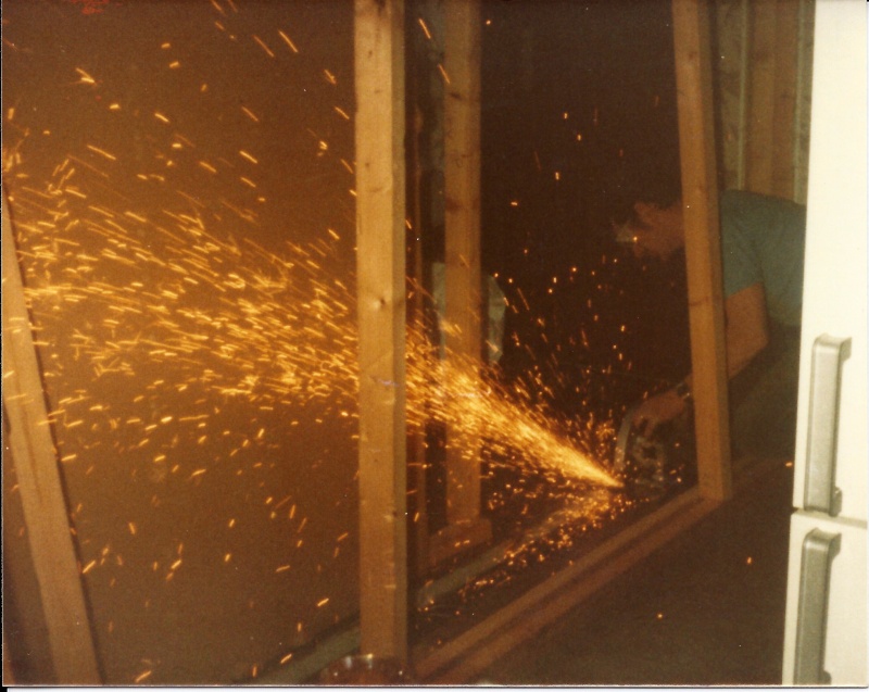

Démontage de la cloisons N/E ainsi que le premier mur intérieure
Deuxième baie vitrée

Mur sur lequel viendront les radiateurs un côté SAM , l'autre SDB 1

1er mur ext de la salle de bain terminé
Les deux suivant en argex bien plus léger
Délimitation de la porte SDB < chambre
C'est parti, je gagne 1m x2 en agrandissement SAM/ SALON
1é radiateur sera dans le coin
Il est 1H30 du matin, heureusement que mon épouse était là pour me donner un bon coup de main.
A chaque fin du mélange trois seaux de 8lt sont versé dans le récipient il est nettoyé à la brosse de coco ainsi que règles et outils.
Ce mélange appelé eau sale est utilisé pour le nouveau mélange ,40 kg de goldband ce qui a pour effet un séchage plus rapide, dans cette eau le sac est versé en entier, vérifié que votre matériel soit près car il ne faut pas trainer pour mélanger .
Vérifier après avoir gratter avec une truelle (inox) le dessus du bac sur la circonférence ,le mélange parfait jusqu'au fond de celui-ci .
Si ce mélange vous parait trop liquide ne surtout pas rajouter de matière , attendre 1/4H avant l'application logiquement sur la truelle le pâtre colle et en l'inclinent tombe :la fournée est prête pour le mur.
J'espère avoir été clair , si pas vous connaissez le procédé =questions
J'ai oublié de vous dire qu'en soirée le plâtre sèche nettement moins vite,je pense au taux d'humidité plus élevé?

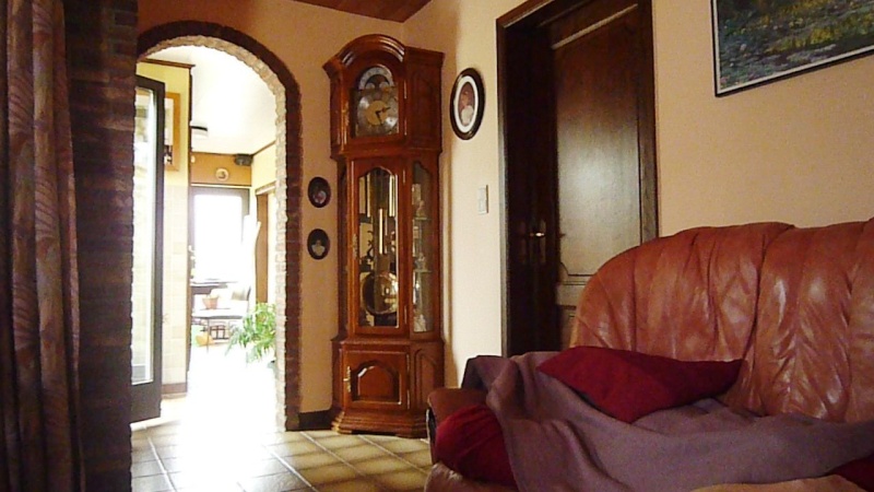

Peinture déco donne un effet peau de pêche
La baie cuisine ajoute son effet déco rappel de la pilastre SDB

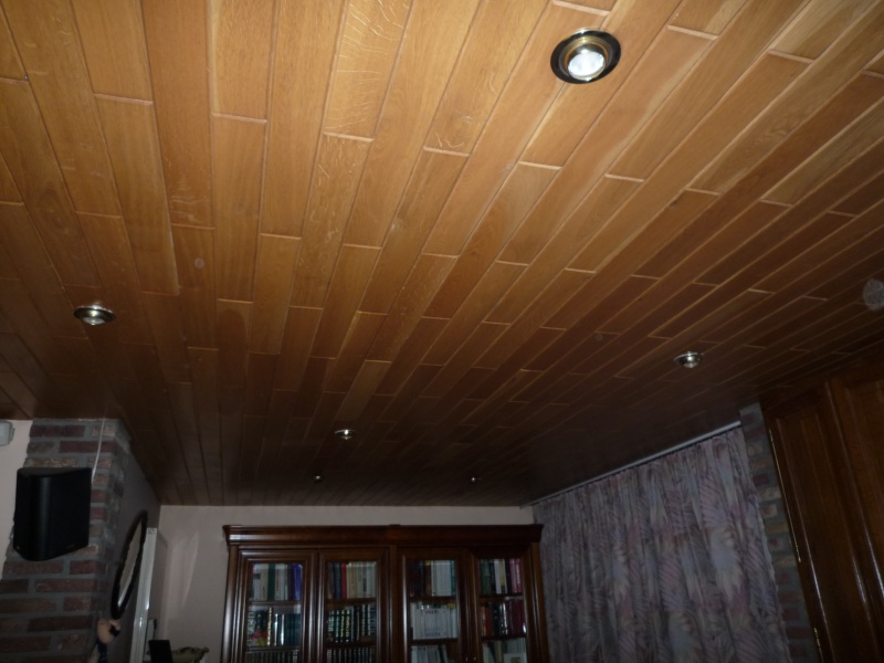

Plafond en chêne ,trois triangles dont les coins reçoivent une lampe LED et une droite formant une des 3 zones pour la lecture biblio >> le salon,& la cheminée .En court de remplacement pour des LEDs plus puissant
Sur vingt cinq ans j'ai du resserrer les lambris du plafond une fois
Construction de la cheminée SAM
Ancienne cheminée comportant des pierres bleu sur laquelle se trouvait la chaine HIFI
Fer galva ligaturé
Prèt pour couler la dalle en béton 2/1
Câble Télédistribution passant par la cave
Câbles (qui pendent) silvert pour HP cuisine syst B salon syst A de l’ampli ,SR, Péritel, Ant pour la chaine, passant par le grenier
Le feu est entouré d'une couverture de céramique ainsi que le tube inox de 200
Sur le dessus 30cm de laine de roche ,je regrette de ne pas avoir prévu de sorties de 100 pour l'orangerie a venir
Insertion pour deux supports pour la table en pierre de bourgogne
En dessous de la TV un tiroir pour télécommande ,au dessus une porte pivotante rentrante , dans le bas tiroir pour l'aspirateur de cheminée
Armoire porte fermée , le système de fermeture de la porte Fait maison
Sous la cheminée ,le passage vide ventilé permet d’atteindre le HC avec les câbles
http://www.metabricoleur.com/t7143-hi-fi-et-hc
J'ai trouvé de la teinture pro ainsi que le verni deux composants pour meubles dans les établissements KB
Une planche peu sortir pour un LP ou une imprimante ou autres
A chaque niveau de planche des prises sont prévues

La SDB 1
Dans le fond de saignée les deux U de 180 interconnectés, la partie supérieure sera découpée sur chaque poutre 7cm ce qui me fait 14 cm pour la coulée, rempli de béton armé 2/1rempli jusqu'au niveau de mise en ligne du parpaing
Ceci sur toute la longueur de la portée en une fois;
Un amis ma fait une équerre (sur la droite) de 1m merci Johnny
Utilisation des chevrons de la maison,servent également pour étançonner
Après le remplissage des U métallique un deuxième passage=épaisseur de la fondation sur sa longueur jusqu'à l’assise
1+17+1+8+7=34cm
Aide maçon dont j'avais écris plus haut l'aide précieuse apporté à l'époque , merci Léon
Ici quelques explications à mon fils concernant le croisement des parpaings utilisé comme échafaudage,car il ne comprenait pas pourquoi il fallait les croisés.
Encore une petite chose ,désolé je n'ai pas retrouvé de photos après le travail du soir étant donné la périodes des vents soutenu j'ai agencé un amarrage au sol ,parce qu'une partie du toit était encore libre de mur, pour moi c'est un passage obligé
Trois traits a 20cm du plafond fait avec un système de vase communiquant me permettais de vérifier l'alignement à chaque niveau un trait supplémentaire sur la partie extrême du mur de la chambre 1
Amorce côté chambre et entrée SDB attention à l'angle formé avec l'entrée
Mur de séparation entre la SDB et la Chambre
