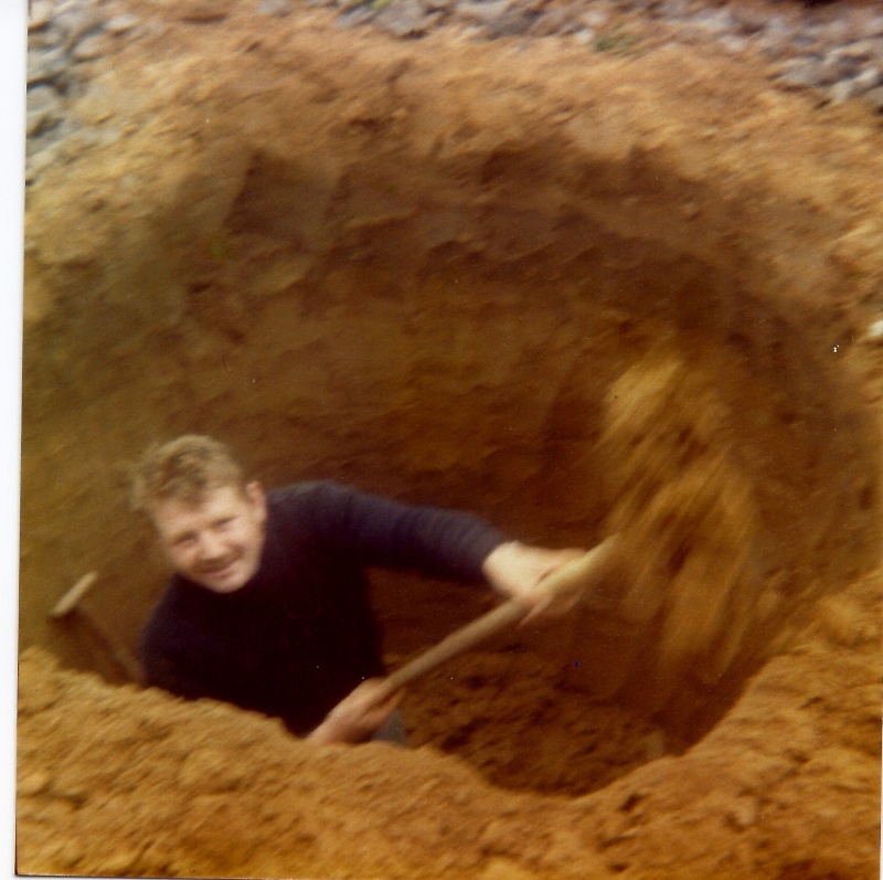

Achat du terrain en 1976 ,le premier travail a été de creusé une pente pour accéder au terrain,partir du point 0 front de rue 1m70 arrivée 13m plus loin sur 4m de large, enlèvement des terres à la bêche et avec une pelle coupée aux dimensions des tranchées .(25cmx0,70m pour celle-ci)
Ces dernières seront déposé sur le terrain sachant que celui-ci fait 23m x 53m, et deux mètres de hauteur à certains endroits.
12m des 23m en largeur sont+- plat en allant vers la chaussée en descendant de+- 1.2m , donc il y a de quoi remblayer, dans sa profondeur un dénivelé de 0,50 m sur 30m .

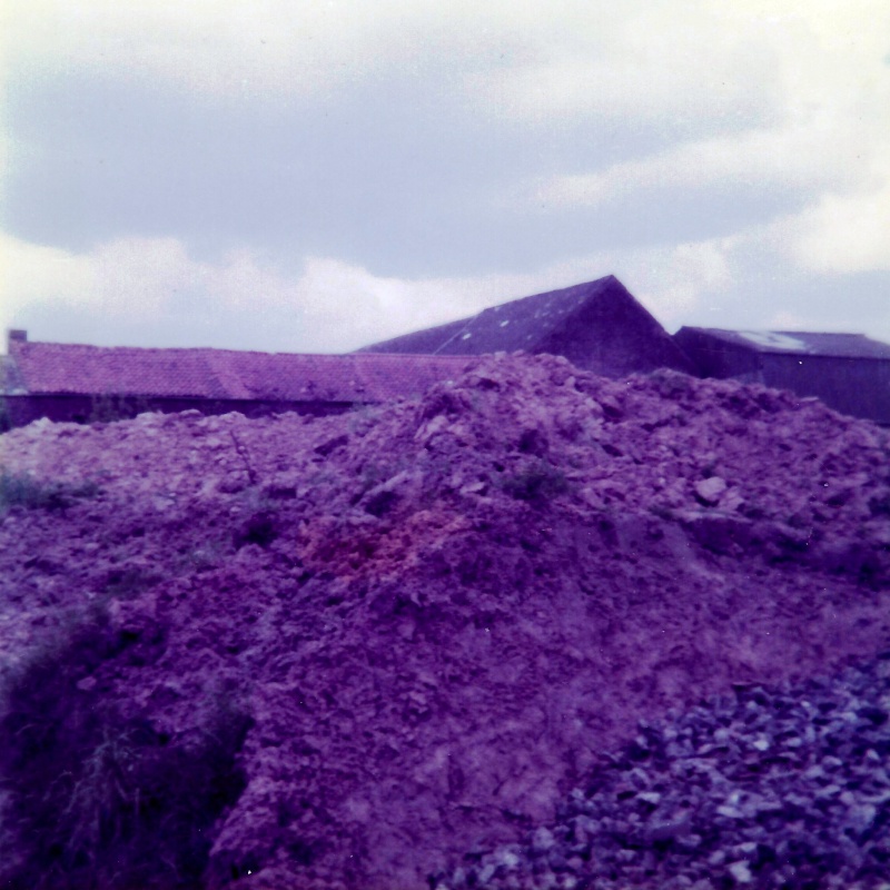

C'est une prairie de plus d'un siècle et c'est peu de dire que le terrain est argileux et très dur.
Sur la première photos vous pouvez apercevoir que le second travail à été d'enlever la terre du haut et laissé 0,70m pour la construction d'un muret , cela représente quelques m3 avec l'entrée à gauche passage pour le garage
Une tranchée pour un câble NBN 529 de 16²x5 pour l'alimentation 0,70 ,pour le téléphone ,et télédistribution.à une profondeur de 0,80m (écart de +-25cm,et la préparation de l'entrée maison

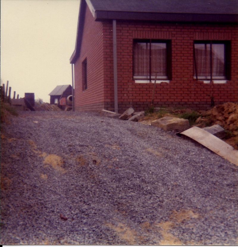

Troisième travail une seconde rampe pour l'accès de la grue (30T ),enlèvement des terres toujours manuel
Et avec ma chance habituelle le camion de ballast (16T) est arrivé quand il pleuvait et à tout déversé sur la rue. j'ai eu terminé d'étaler ceux-ci à 1H30 du matin ,ma seul chance c'est que le carrefour soit éclairé.
Une fois la maison installée chaque ballasts sera récupéré et étendu dans l'entrée de gauche ,ce travail est fait avec mon épouse ,moi à la pioche elle qui ramasse ,mon beau frère le WK

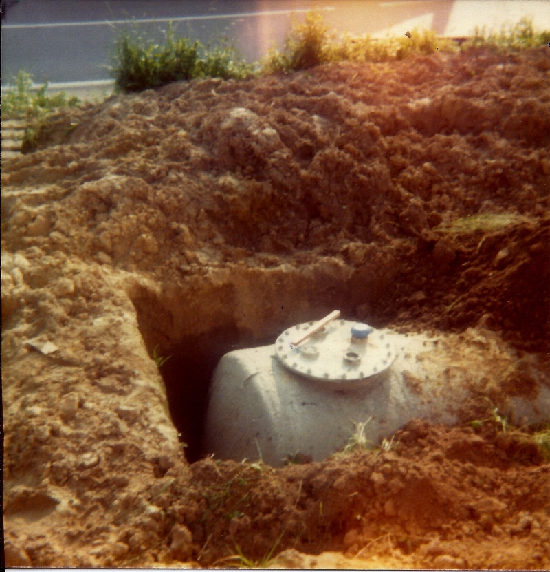

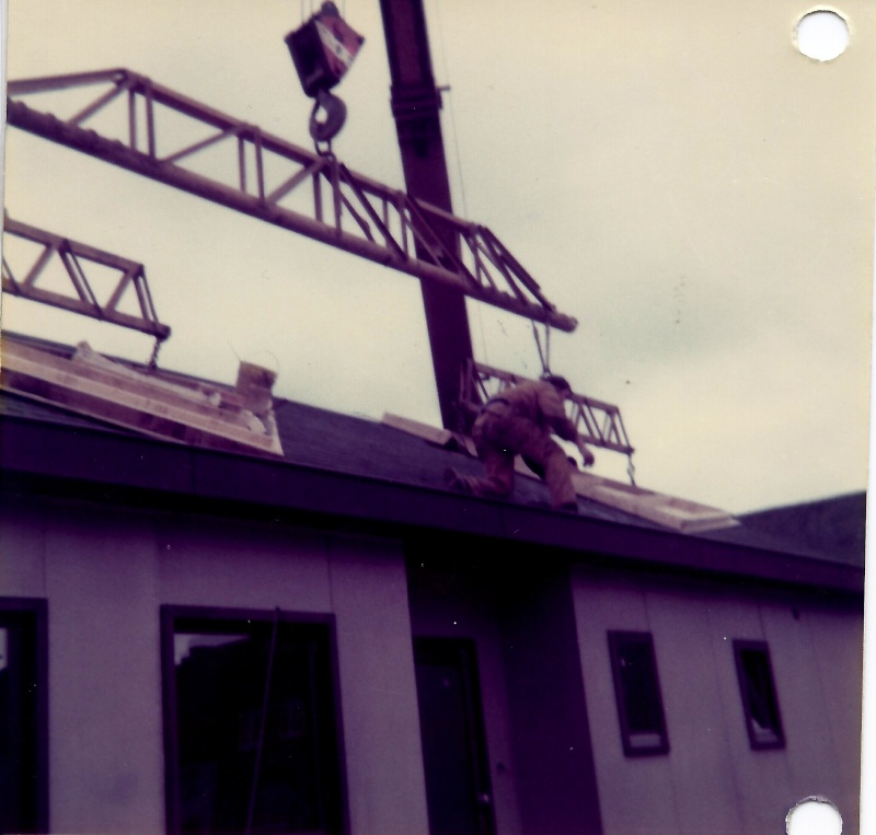

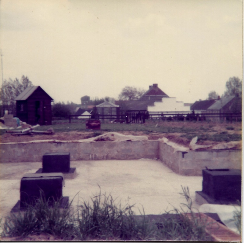

Nous commençons à enlever la terre pour les ventilés (80 cm) + fondation à(1.2m de 40cm x 50cm)
Pilastres 1m3 de béton + les blocs de parpaing de 45kg ,ce sera la première maçonnerie de ma vie

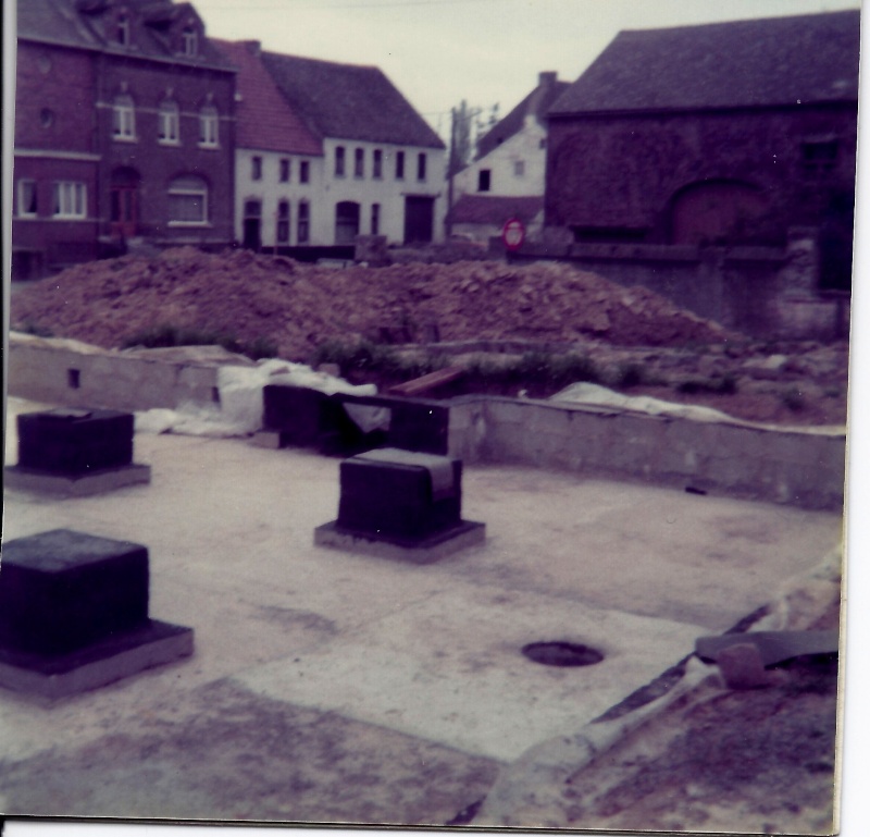

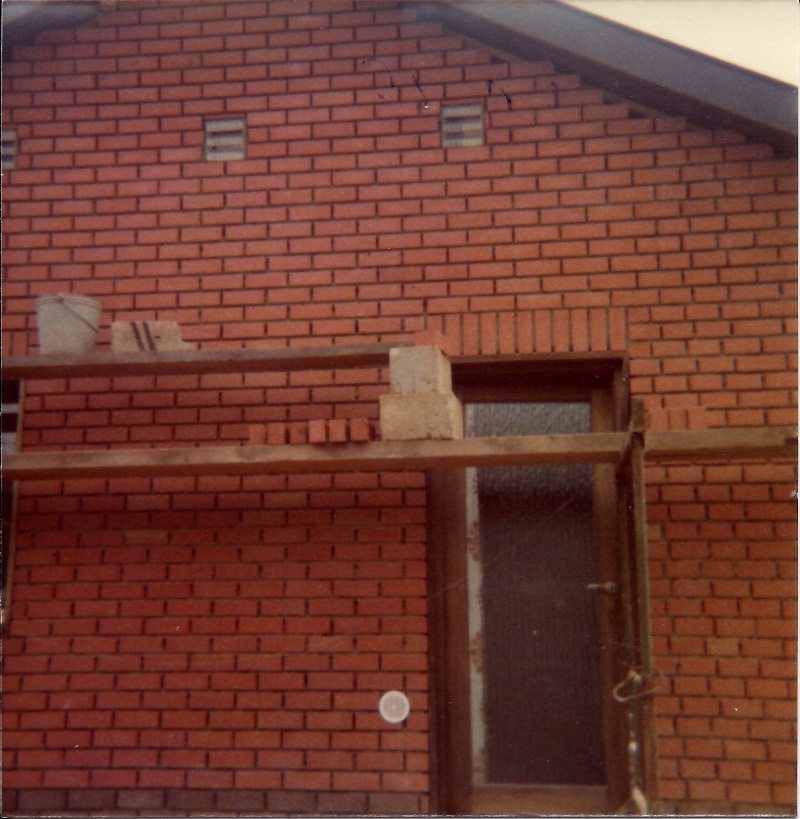

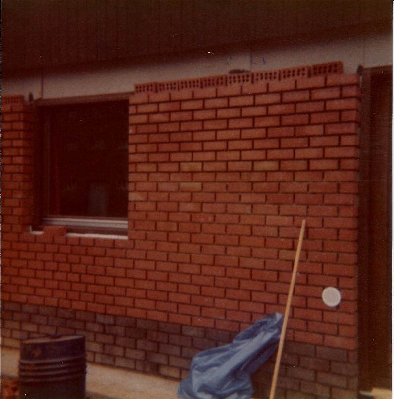

Première maçonnerie , l'ancien proprio ma expliqué la méthode & pour ne pas faire une dépense immédiate m'a prêté gentiment sont outillage
Un puisard et une pompe pour évacuer les eaux en attendant la maison au mois de septembre
Le sass d'entrée provisoire pour le ventilé
Et les trous pour canalisations
![Maison préfabriqué transformée en traditionnelle. 1011](https://i.servimg.com/u/f39/15/51/91/38/1011.jpg)
La dalle de fond a été mélangée et coulée à la main 10cm x 100m² en 8 jours

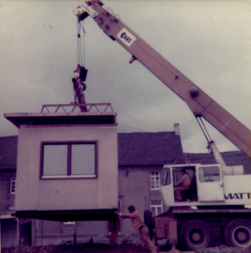

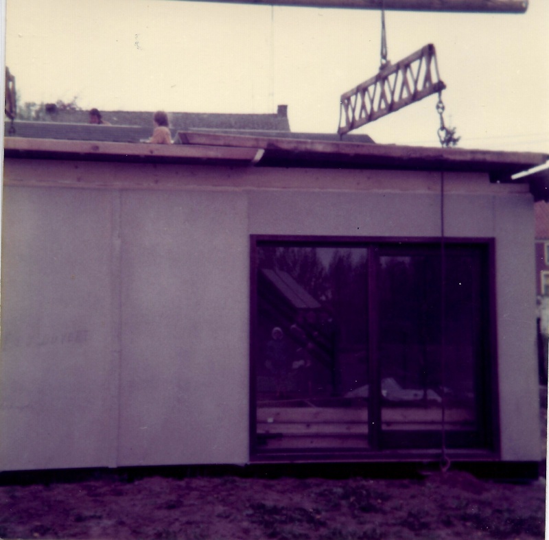

Nous sommes le 12 mai 1978 ,la grue n'est pas une 30T mais une 55T.
Pas de nouvelle du banquier et du notaire après un recommandé j'ai vu arrivé le représentant de la banque avec le sourire me dit qu'il " attendait la première tranche des travaux"
Maintenant vous pouvez retourner d’où vous venez, cela ne se fera pas chez vous .
De plus après visite chez le notaire celui-ci me dit que l'entrée de la grue était à charge et responsabilité de la firme
![Maison préfabriqué transformée en traditionnelle. 1310](https://i.servimg.com/u/f39/15/51/91/38/1310.jpg)
Pose de la partie centrale

![Maison préfabriqué transformée en traditionnelle. 1711](https://i.servimg.com/u/f39/15/51/91/38/1711.jpg)
Reçu les félicitations du jury pour la planéité de la base et pour la propreté des lieux ça fait plaisir.

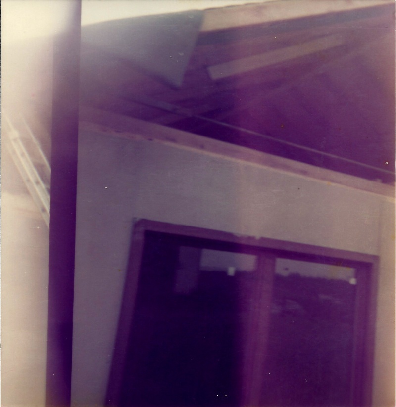

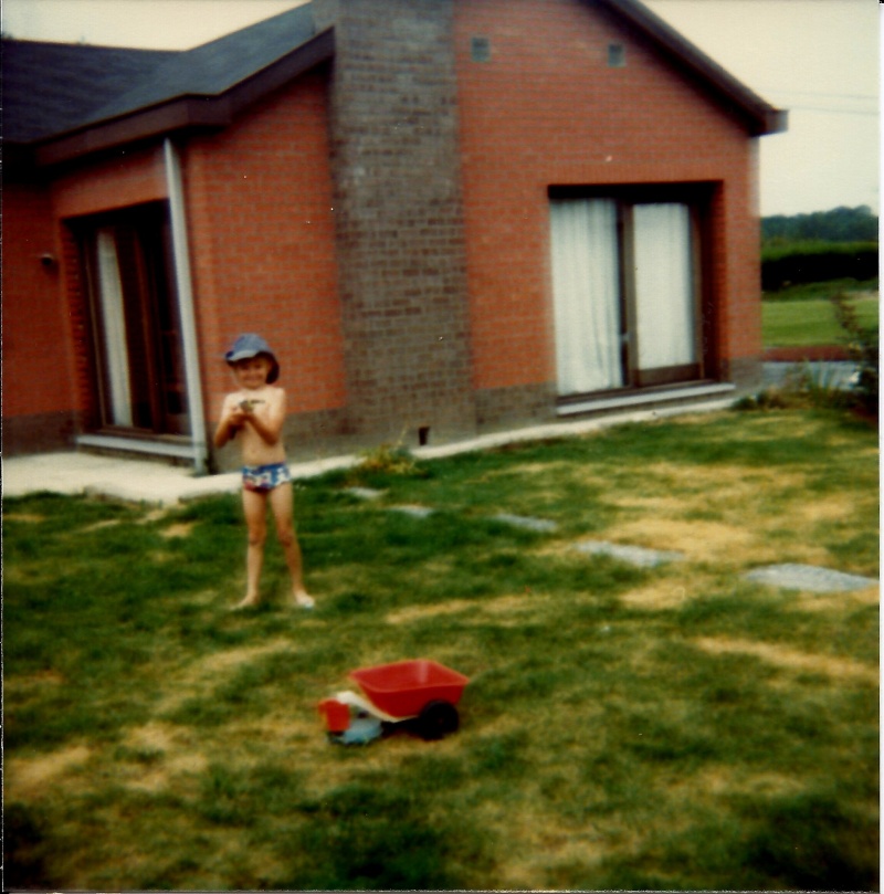

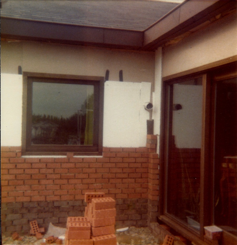

![Maison préfabriqué transformée en traditionnelle. 1911](https://i.servimg.com/u/f39/15/51/91/38/1911.jpg)
Côté terrasse Sud
![Maison préfabriqué transformée en traditionnelle. 2010](https://i.servimg.com/u/f39/15/51/91/38/2010.jpg)
![Maison préfabriqué transformée en traditionnelle. 2212](https://i.servimg.com/u/f39/15/51/91/38/2212.jpg)
![Maison préfabriqué transformée en traditionnelle. 2411](https://i.servimg.com/u/f39/15/51/91/38/2411.jpg)

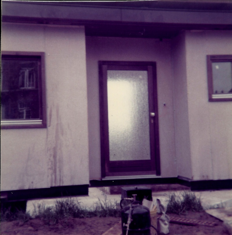

Charpentes métallique en U sont boulonnées (14x200) entre modules à chaque mètres, la liaison chauffage également (en cuivre) un circuit complet par module relié entre eux par flexibles
Partie avant

Montage du toit partie avant et centrale
![Maison préfabriqué transformée en traditionnelle. 3811](https://i.servimg.com/u/f39/15/51/91/38/3811.jpg)
![Maison préfabriqué transformée en traditionnelle. 2511](https://i.servimg.com/u/f39/15/51/91/38/2511.jpg)
SAM & Salon
![Maison préfabriqué transformée en traditionnelle. 4410](https://i.servimg.com/u/f39/15/51/91/38/4410.jpg)
Liaison du toit en L , vous apercevez le passage d'un grenier à l'autre
Début des travaux 7H30 & FIN 1800.

![Maison préfabriqué transformée en traditionnelle. Ct110](https://i.servimg.com/u/f39/15/51/91/38/ct110.jpg)
Nous commençons par la citerne d'eau de pluie 2000 lts, le trous 1,80 x 1,60m 1 jour + le raccordement du groupe hydrophore pour alimenter les toilettes 4h , 2h pour le raccordement d'une corniche provisoirement
![Maison préfabriqué transformée en traditionnelle. Ct2o10](https://i.servimg.com/u/f39/15/51/91/38/ct2o10.jpg)
Un coup de main de mon beau frère ne se refuse pas
![Maison préfabriqué transformée en traditionnelle. Ct3o11](https://i.servimg.com/u/f39/15/51/91/38/ct3o11.jpg)
Une pente sera aménagée et le trou rempli d'eau, la rampe arrosée, la citerne glissera plus facilement sur sa position
![Maison préfabriqué transformée en traditionnelle. Ct4o10](https://i.servimg.com/u/f39/15/51/91/38/ct4o10.jpg)
Ici elle commence à descendre sur sa position
Nous avons reçu une douche glaiseuse MDR

Première maçonnerie de briques de ma vie ,je commence par la terrasse .
Brique noir en sous bassement ,début 7H fin 22H & 1m plus haut catastrophe ,même en utilisant une pareuse pour les joints ce qui donnerait une symétrie ,mes lignes verticale sont de travers cela ne me plais pas du tout.
Alors je démonte le tout et recommence demain , chance pour moi un voisin viens voir et me dis je suis" baudet de maçon".
"tu ne dois pas faire comme ça tes briques ne sont pas calibrées ,il te faut faire tes joints à l’œil et regarder +- la verticalité une fois en haut tu ne verras plus rien" il avait tout à fait raison merci Léon.
De même en fin de journée prendre une langue de chat(truelle étroite et pointu)Faire un passage dans les lignes à 45° 1 fois en haut et 1 fois en bas à une profondeur de 1,5cm (j'ai fais 2cm) ce qui donne un bien meilleur accrochage au joint, finir en brossant avec brose de coco (vieux ballet coupé en deux)C'est ça ou la disqueuse .
Ne pas oublier une bâche par terre pour récupérer le mortier tombé ,de quoi rajouter à peu près 8 briques(rien de perdu) important au vu de la surface a faire.
Ne pas gratter le joint avec le mortier frais vous tacheriez la brique et c'est pas jolie du tout
Mélange 3 pour un à la bétonnière que je viens d'acheter

Re: Maison préfabriqué transformée en traditionnelle.
![Maison préfabriqué transformée en traditionnelle. Br14s11](https://i.servimg.com/u/f39/15/51/91/38/br14s11.jpg)
![Maison préfabriqué transformée en traditionnelle. Br37s10](https://i.servimg.com/u/f39/15/51/91/38/br37s10.jpg)
Ramonage de la cheminée par l'extérieure, clapet à monter
![Maison préfabriqué transformée en traditionnelle. Br35s10](https://i.servimg.com/u/f39/15/51/91/38/br35s10.jpg)
![Maison préfabriqué transformée en traditionnelle. Br36s10](https://i.servimg.com/u/f39/15/51/91/38/br36s10.jpg)
![Maison préfabriqué transformée en traditionnelle. Br34s10](https://i.servimg.com/u/f39/15/51/91/38/br34s10.jpg)
Des globes ventilés seront placés à la place ,des briques sur champ
![Maison préfabriqué transformée en traditionnelle. Br33e10](https://i.servimg.com/u/f39/15/51/91/38/br33e10.jpg)
Le côté sud/Est est terminé
![Maison préfabriqué transformée en traditionnelle. Br38o10](https://i.servimg.com/u/f39/15/51/91/38/br38o10.jpg)
Le côté des pluies
A gauche source d'air de la chaudière , sera détournée pour le vide ventilé du mur une fois la chaudière installée dans la cave à venir.
![Maison préfabriqué transformée en traditionnelle. Br39o10](https://i.servimg.com/u/f39/15/51/91/38/br39o10.jpg)
![Maison préfabriqué transformée en traditionnelle. Br40o10](https://i.servimg.com/u/f39/15/51/91/38/br40o10.jpg)
Nettoyage du chantier tout les soir, ayant des enfants une attention spéciale y est apportée
![Maison préfabriqué transformée en traditionnelle. Br41o10](https://i.servimg.com/u/f39/15/51/91/38/br41o10.jpg)
![Maison préfabriqué transformée en traditionnelle. Br42o10](https://i.servimg.com/u/f39/15/51/91/38/br42o10.jpg)
une fois arrivé au niveau des corniches avec la brique, au centre du mur allant vers le faîte du toit, je fixe une vis sur ce dernier avec un fil à plomb pour une verticalité parfaite avec le mur, y fixe un fil nylon à la brique de part et d'autre du mur ce qui donnera un repaire on ne peu plus juste pour maçonner la pointe sous les débordants
![Maison préfabriqué transformée en traditionnelle. Br43o10](https://i.servimg.com/u/f39/15/51/91/38/br43o10.jpg)
Au dessus des portes et fenêtres ,les briques à champ sont traversé par des fers à béton qui se reposent de par et d'autre sur le mur, cela évite les cornières du dessous habituelles
![Maison préfabriqué transformée en traditionnelle. Br15a10](https://i.servimg.com/u/f39/15/51/91/38/br15a10.jpg)
Aux niveau des châssis j'ai du tricher ils étaient avec un décalage de 2,5cm sur 3m de portée
façade N/W
![Maison préfabriqué transformée en traditionnelle. Br16a10](https://i.servimg.com/u/f39/15/51/91/38/br16a10.jpg)
La maçonnerie sur une longueur de 12,50m en un seul tenant ,grâce au fil de pêche.
En m'y prenant à temps quelques lignes plus bas je pouvais corriger et mesurer les hauteurs de châssis ,pour cela que l'on ne vois pas les corrections
Tout les coins int/ext sont fait au niveau,

![Maison préfabriqué transformée en traditionnelle. Pv2611](https://i.servimg.com/u/f39/15/51/91/38/pv2611.jpg)
Voici le mur dédié à Marie Madeleine et un très grand merci Biz ou que tu sois
![Maison préfabriqué transformée en traditionnelle. Pv2410](https://i.servimg.com/u/f39/15/51/91/38/pv2410.jpg)
Derrière ce muret une chambre de visite réceptionne les eaux usées ,& fais ainsi le transfert vers l'égout de rue
![Maison préfabriqué transformée en traditionnelle. Pv2310](https://i.servimg.com/u/f39/15/51/91/38/pv2310.jpg)
Pour ce muret ,une fondation 40 x 50 à été coulée en 2/1 ,derrière les pavés d'une moyenne de 8kg ,des parpaings de 14 sont
maçonnés.
Des bouches pour évacuer les eaux ,empêche en parti les poussées des terres sur le mur

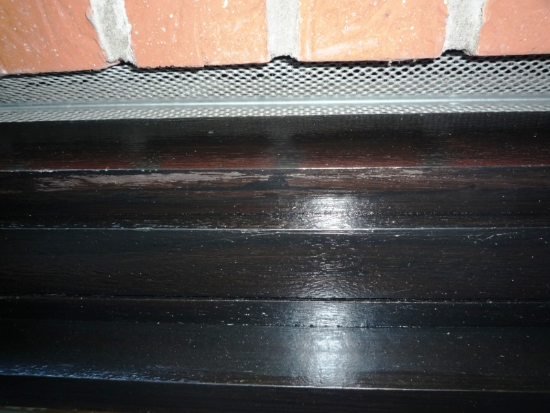

![Maison préfabriqué transformée en traditionnelle. P1030540](https://i.servimg.com/u/f38/15/51/91/38/p1030540.jpg)
Entre la brique et la structure de la maison ,placement de filtre pour le ventilé des murs
rails alu de plafonneur en alu détournés
![Maison préfabriqué transformée en traditionnelle. P1030541](https://i.servimg.com/u/f38/15/51/91/38/p1030541.jpg)
