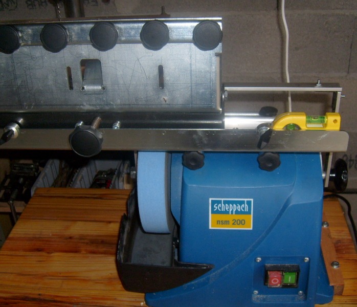

Ayant acqui une affuteuse scheppach, je me suis trouvé confronté au probléme du réglage des guides et, aussi, au probléme du dressage de la meule. Aprés un petit peu de réflexion, je suis arrivé à la conclusion que seul l'axe d'entrainement de la meule constituait une référence stable. J'ai donc imaginé un petit dispositif qui vient se fixer sur l'axe porte meule. Il faut évidament que les montants verticaux aient exactement la même taille. Pour résoudre ce PB (j'ai peu de matériel pour le travail du métal) aprés coupe de ces 2 montants, je les ai collés l'un sur l'autre et j'ai ensuite réalisé les différents perçages à la perceuse à colonne. L'assemblage se fait par deux équerres rigoureusement semblables. Avec les intruments de mesure dont je dispose, j'estime la précision à 0,1mm, ce qui pour une longeur de 290 mm donne un défaut de parallélisme d'approximativement 0,0197°.

Le réglage se fait à l'aide d'un niveau à bulle (que je compte remplacer par un niveau digital)

Ci dessous exemple du réglage du porte outil universel.

Certe, cela n'empéchera de terminer le réglage finement par la méthode du marqueur, mais cela permet de gagner du temps et supprime même quelques fois le réglage au marqueur. En tout état de cause, c'est, en l'absence de référence sure le seul moyen (à ma connaissance) d'apprécier la géométrie de la meule.
