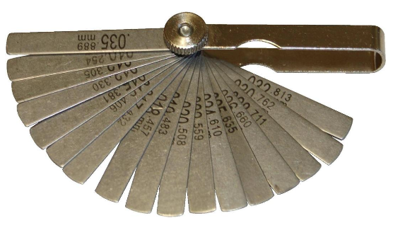

Boujour Clément:
L'idéal est d'avoir un jeu de cales parallèles:
![Réglage de la table de raboteuse ou des fers par rapport à l'arbre ? Cales_11](https://i.servimg.com/u/f33/20/30/98/23/cales_11.png)
Et un jeu de jauges d'épaisseur:
![Réglage de la table de raboteuse ou des fers par rapport à l'arbre ? Cales_12](https://i.servimg.com/u/f33/20/30/98/23/cales_12.png)
Utilisation jauge d'épaisseur
A la place de la cale parallèle on peut prendre un bout de profilé aluminium bien propre, voir un bout de bois bien avivé et dur, ou la queue d'un foret d'environ 12 mm de diamètre mais neuf ou un rond d'acier rectifié par exemple stub, ce n'est pas trop chère.
Le morceau de bois avivé, ce n'est pas l'idéal, il vaudra mieux un morceau de métal dont deux faces au moins sont bien parallèles et rectifiées.
Procédure sur la petite animation ci dessous:
Procédure à mettre en oeuvre en ayant pris soin de débrancher la machine avant intervention !!!

Attention en positionnant les cales, les rouleaux d'entrée et de sortie sont plus bas que l'arbre et doivent rester sensiblement à la même hauteur de la table ; sinon on a un manque de placages des bois sur la table. Garre au recul

Je ne comprends pas ton propos, peux-tu expliquer ce qui te gène ? il s'agit simplement de faire une mesure
pardon j'ai trainer a voir ce message . ça repondait surtout a ce passage :
d a écrit:A la place de la cale parallèle on peut prendre un bout de profilé aluminium bien propre, voir un bout de bois bien avivé et dur, ou la queue d'un foret d'environ 12 mm de diamètre mais neuf ou un rond d'acier rectifié par exemple stub, ce n'est pas trop chère.
Le morceau de bois avivé, ce n'est pas l'idéal, il vaudra mieux un morceau de métal don deux faces au moins sont bien parallèles et rectifiées.
l'animation ne prend pas en compte l'existence des rouleaux d'entrée et de sortie ; sur le principe c'est bon mais avec une cale trop longue , celle ci touche les rouleaux d'avance avant de venir en contact de l'arbre .
les rouleaux qui sont mobile verticalement n'ont pas et surtout ne sont pas précisément // a l'arbre mais par contre doivent être sensiblement a la même hauteur l'un que l'autre et plus près de la table que l'arbre pour pouvoir presser suffisamment le bois sur la table .
donc l’arbre se règle bien avec la table mais faut faire aussi attention aux rouleaux . je me suis pris dernièrement un recul de pièce sur une machine avec ce défaut de position des rouleaux avec portant l'arbre correctement positionné
