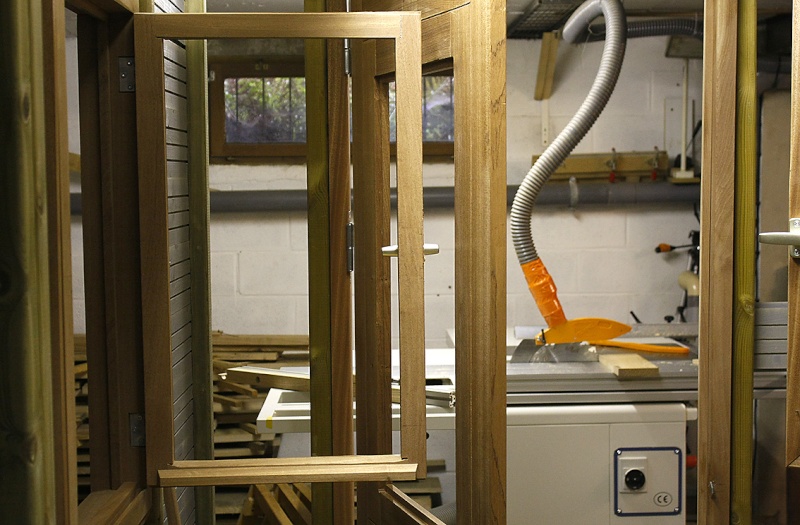

Aujourd’hui j’ai posé mes fermetures de fenêtres.
J’ai des loquets en stock.
>>> [Fabrication] Roulotte de bohème => Une porte "façon Kity" - Page 4 Choix-10
Mais je n’ai pas vraiment le choix…
Celui du bas est vraiment trop imposant.
>>> [Fabrication] Roulotte de bohème => Une porte "façon Kity" - Page 4 Loquet14
L’autre est profond et si je ne fais pas gaffe, il va déboucher dans la feuillure.
Je vais le décaler d’autant.
>>> [Fabrication] Roulotte de bohème => Une porte "façon Kity" - Page 4 Loquet15
>>> [Fabrication] Roulotte de bohème => Une porte "façon Kity" - Page 4 Loquet16
La Domino va encore servir.
28mm de profondeur, c’est suffisant.
>>> [Fabrication] Roulotte de bohème => Une porte "façon Kity" - Page 4 Byti-l10
Pour les entailles du bâti, la lamelleuse fait la bonne entaille en faisant deux passes de profondeur légèrement décalées.
J’aurais pu continuer à la festool mais la mortaise de la lamello est pile-poil à la bonne dimension ; et puis, elle s’ennuyait.
J’ai tout reposé pour les essais et…
En les ouvrant toutes, je m’aperçois d’une erreur de conception.
Cette entrée est un vrai noeud... d'ouvrants.
>>>[Fabrication] Roulotte de bohème => Une porte "façon Kity" - Page 4 Imbrog10
un véritable imbroglio.
En ouvrant brutalement ou avec un courant d’air, la poignée de la fenêtre peut casser la vitre ou le plexi de la porte.
>>> [Fabrication] Roulotte de bohème => Une porte "façon Kity" - Page 4 Imbrog11
J’ai donc procédé à une refonte totale de la roulotte.
>>> [Fabrication] Roulotte de bohème => Une porte "façon Kity" - Page 4 Invers10
… inversion des panneaux,
Puis pose de la plinthe intérieure,
>>> [Fabrication] Roulotte de bohème => Une porte "façon Kity" - Page 4 Plinth15
>>> [Fabrication] Roulotte de bohème => Une porte "façon Kity" - Page 4 Plinth16
Enfin,
>>> [Fabrication] Roulotte de bohème => Une porte "façon Kity" - Page 4 Clins-10
Les mini clins de façade,
>>> [Fabrication] Roulotte de bohème => Une porte "façon Kity" - Page 4 Vue-in10
Et une vue intérieure depuis la fenêtre nouvellement déplacée.
La fabrication de la boîte de la roulotte touche donc à sa fin.
Je vais encore procéder à quelques renforts de ci de là.
J'ai commandé des verres en 5mm d'épaisseur. Les avis autorisés m'ont détourné du plexi qui ne vieillirait pas si bien que ça.
Bon, un verre cassé ne vieilli pas bien non plus... bref.
Ensuite j'étiquette et je démonte.
