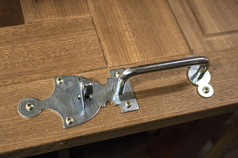

J'ai reçu les quincailleries qui ne font pas du tout "luxe"... ça rattrapera peut-être le coup ?
J'ai, entre autre, un loquet poucier traditionnel très "raz des pâquerettes"... de ce type.
J'avais envie de savoir poser ce type de fermeture (nostalgie...)
Je pourrai peut-être le peindre en noir ?

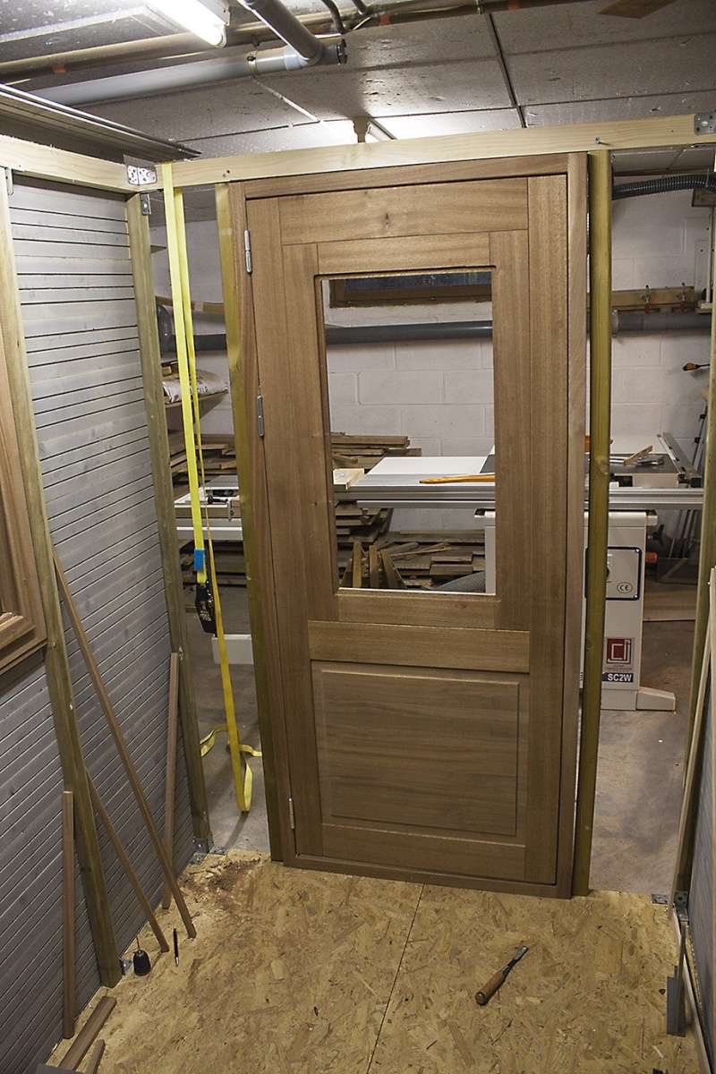

La plinthe étant posée, collée et poncée, il me faut envisager de poser la quincaillerie.
La quincaillerie :
J’aurais voulu la trouver en noir, mais que nenni.
D'abord, la pose des paumelles.
Rappel,
>>> [Fabrication] Roulotte de bohème => Une porte "façon Kity" - Page 3 Paumel10
Anatomie d’une paumelle
Celles-ci ne sont pas récentes, mais elles sont solides.
Et ça compte, la solidité sur une roulotte destinée aux grandes virées à plein galop de Jolly Jumper, sur les routes défoncées du jardin de Lucie !
>>> [Fabrication] Roulotte de bohème => Une porte "façon Kity" - Page 3 Paumel11
Mes paumelles,
>>> [Fabrication] Roulotte de bohème => Une porte "façon Kity" - Page 3 Entail10
L'entaillage, avec quelques traces de brûlures qui seront invisibles plus tard.
Mise au carré au ciseau.
La mâle étant posée,
>>> [Fabrication] Roulotte de bohème => Une porte "façon Kity" - Page 3 La-myl10
je repère l’œil et je trace les contours à défoncer sur la porte pour ajuster la paumelle femelle.
Les photographes remarqueront l'énorme déformation en barillet de mon 18/55 en utilisation grand-angle.
Ceci se répète 3 fois. Et, finalement, c'est longuet quand même...
Et, après quelques réglages, la porte s’ouvre et se ferme nickel.
>>> [Fabrication] Roulotte de bohème => Une porte "façon Kity" - Page 3 Ouvert10
>>> [Fabrication] Roulotte de bohème => Une porte "façon Kity" - Page 3 Fermye10
On dira qu’elle est, maintenant, très attachée à son cadre… Aïe mappy !!!
>>> [Fabrication] Roulotte de bohème => Une porte "façon Kity" - Page 3 Plinth14
Pour la route, une petite de la plinthe posée.
A bientôt,

Forcément (et comme c'est souvent le cas), j'ai une question : quelle est la raison de la disposition des charnières ? deux en haut, une en bas, parce que celles en haut subissent plus de contraintes de traction liées au poids de la porte ?
Bonne journée
Boris
Messages : 1804
Points : 3079
[Fabrication] Roulotte de bohème => Une porte "façon Kity" - Page 3 Empty Re: [Fabrication] Roulotte de bohème => Une porte "façon Kity"
Message  6°sens Lun 24 Nov 2014 - 12:00
Salut Boris,
Effectivement, la disposition des charnières est conventionnelle.
Les contraintes doivent être telles que ce type de pose est courant.
Les hommes de métier pourront t'en dire plus, je suppose.
Messages : 9441
Message  Guilhèlmus Lun 24 Nov 2014 - 12:22
Salvt Renaud,
Vas-tu mettre un vitrail sur la porte ?
jesuisdehors
Messages : 3334
Points : 5981
Message  JeanPierre Lun 24 Nov 2014 - 12:29
Oh Oui!! Avec la Vierge noire. jesors aussi
Messages : 1631
Points : 2732
Localisation : 34560
Message  bilou(te) Lun 24 Nov 2014 - 12:30
6°sens a écrit:Salut Boris,
En fait, j'arrive à expliquer pourquoi il faut les répartir ainsi, mais si je l'avais fait moi-même, j'aurai fait une au milieu des deux autres. D'ailleurs, sur les portes isoplane, chez moi, celle du milieu est... au milieu...
Pour la raison : les trois charnières sont censées supporter le poids de la porte (contrainte verticale). Je dis censées, parce que si c'est mal fait, le poids peut être réparti sur une ou deux seulement.
Sauf que comme le centre de gravité de la porte n'est pas au niveau des charnières mais grosso modo au milieu de la porte, il y a une force qui applique un couple pour la faire pivoter autour d'un axe horizontal.
Comme le point de rotation le plus logique est en bas de la porte (il y a le bati qui fera butée), la contrainte la plus forte est sur la charnière du haut, qui est donc doublée.
Messages : 1804
Points : 3079
Message  6°sens Lun 24 Nov 2014 - 20:48
P§guy et Jean-Pierre,
Un vitrail... peut-être, mais la vierge noire, je crois pas !
Trop dur à dessiner !
Boris,
Les portes isoplanes sont très légères, comparées à celles en massif. (Surtout celles en massif qui portent un vitrail, hein ?)
On peut même ne mettre que deux paumelles.
Celle du milieu sert sans doute à contrôler les éventuelles déformations / voilages.
Mais, tu as bien expliqué les raisons d'une paumelle anti-arrachement presqu'en haut.

Je vais enchaîner par le système de fermeture de porte de type ancien.
Voici les éléments ; il manque le bitoniau à fixer sur le grand cadre dormant et qui sert à accrocher la tige plate et droite (et qui s’appelle : mentonnet.)
>>> [Fabrication] Roulotte de bohème => Une porte "façon Kity" - Page 3 Elemen10
J’ai longtemps réfléchi pour savoir comment j’allais percer la porte.
J’ai été à deux doigts d’utiliser une Forstner de Ø 20mm. Mais elle ne donnait pas assez de débattement.
Les ciseaux étaient aussi en première ligne.
Mais le père 6°sens, l’était pas content ; pas beau, c’est pas comme ça que les anciens faisaient, bref… les sourcils froncés, le 6°sens.
Et puis la solution est apparue dans la « lumière. »
La lumière de la mortaise, bien sûr !
J’ai la Domino… je vais créer une mortaise bien esthétique avec une mèche de Ø6mm.
>>> [Fabrication] Roulotte de bohème => Une porte "façon Kity" - Page 3 Mortai10
Avec les mini presses bien utiles bien qu’elles soient plutôt destinées à la marqueterie.
>>> [Fabrication] Roulotte de bohème => Une porte "façon Kity" - Page 3 Mortai11
>>> [Fabrication] Roulotte de bohème => Une porte "façon Kity" - Page 3 Mortai12
Parfait pour moi ; aucune bavure en sortie d'usinage…
Mais, mais, mais… sur la face cachée on peut voir trois excroissances :
>>> [Fabrication] Roulotte de bohème => Une porte "façon Kity" - Page 3 Excroi10
Excroissances que je n'avais pas remarquées,
Va falloir s’en accommoder.
>>> [Fabrication] Roulotte de bohème => Une porte "façon Kity" - Page 3 Mortai13
La mortaise amoureusement dominotée est agrandie au ciseau pour laisser passer l’excroissance du doigt,
Les autres excroissances bénéficieront d’un petit coup de mèche de Ø10 !
>>> [Fabrication] Roulotte de bohème => Une porte "façon Kity" - Page 3 Loquet10
Loquet vissé.
A ce propos, j'avais bien des vis non fraisées mais elles étaient trop longues.
J'ai donc du sortir la meuleuse pour les raccourcir...
Voilà pour le moment,
Cet Après-midi, je fais la pose du mentonnet.
(°I°)
