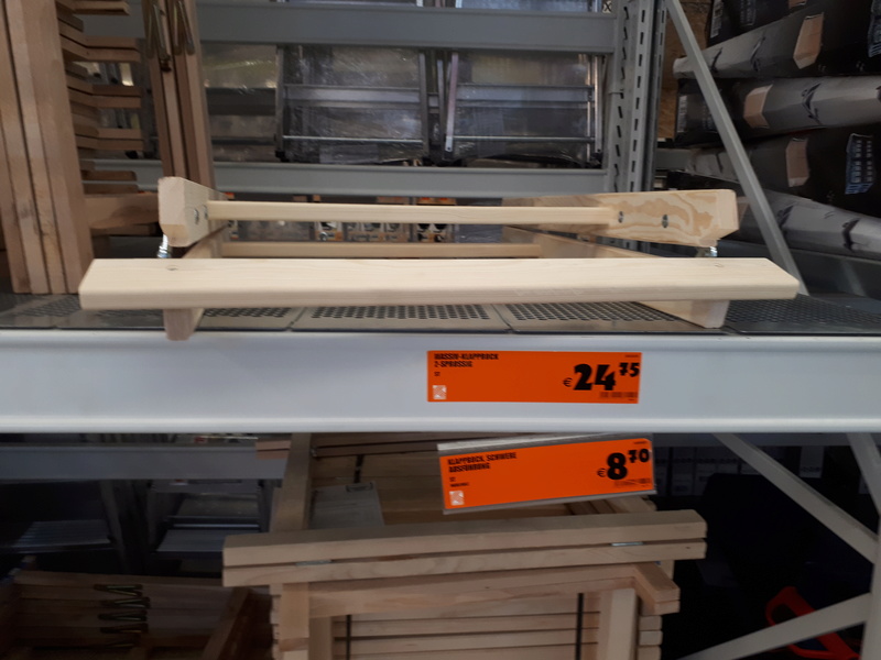

re.........bon ça bouge ,donc cette aprème,j'ais mis la tronçonneuse dans le coffre de la voiture,et on est allé faire un tour ,je n'ais pas trouvé ce que je cherchais,mais quelque chose qui s'en rapproche,on fera avec,
on a commencé par un petit gouter ,ben oui j'avais faim,
on est tombé sur ça,
y en avait tout plein,
pas dégueu,un peu plus costauds que les miens actuels,mais encore un peu frêles à mon gout,
pliables,
une autre façon de faire,originale,
vous noterez que je ne vous ais pas oublié (pour ceusses qui voudraient tenter le coup),
perso,je vais m'en tenir à ceux que j'avais prévu,c'est comme ça pis c'est tout
j'envoie déjà la première fournée,vais boire un jus,

re.......oops,Jean-Luc,t'avais oublié,oui vaste sujet que les tréteaux ,mais ne nous emballons pas,vais déjà en faire une paire,ce sera déjà pas mal,plus tard,pourquoi pas d'autres,non pliables,plus lourds certainement pour des travaux extérieurs,terminons ceux là pour commencer
petite suite quand même,finalement,n'ayant pas trouvé exactement ce que je recherchais,entre autre des sections de 40 x 65 ,j'ais choisis des bouts de bois qui s'en raprochaient le plus possible
on met le tout dans la voiture,ça rentre tout juste,c'est quand même des morceaux de 2,5 m de long ,pas eus besoin de recourir à la tronçonneuse,que j'avais pris avec,car je ne me voyais pas couper des bouts de bois trop longs sur le parking par moins 10° dehors à la scie à main,ça pique grave ce froid Moscoulinéen,
ça fait long,c'est simple,du bout du coffre jusqu'à l'avant,à deux cm du tableau de bord
et les voila dans l'atelier,bien au chaud,
et maintenant,comme disent certains,yapuka
