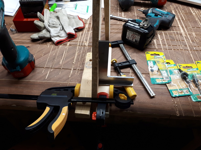

re............bon trêve de plaisanterie, voilà la suite (ben oui ,c'est qu'y en a quelques uns qui attendent ),
@AxlMun,(y parait que plus c'est long,plus c'est bon ,et je pense que ces tréteaux seront tout à fait ce que tu recherches,la traverse mobile est déclinable sous différentes formes,voir y rajouter un rouleau pour s'en servir comme servante alors ),
donc après avoir coupé 4 morceaux de 500 ,on trace un angle de 25° ,triangle qu'on enlèvera à chaque bout des 4 pieds,
90° - 65° = 25 °,
on découpe les triangles,
pendant ce temps,Maxime qui avait finit sa sieste m'a rejoint avec mamie (Bonne fête à elle d'ailleurs ,y parait que c'est la Saint Mamie aujourd'hui,oops,la fête des mamies !!!!),mais comme il ne fait pas très chaud dans le garatelier,ajout d'un petit chauffe mimines ,
un pied qu'on scie,et un autre pour supporter le petit rail de découpe,
et au final,on doit avoir cela, 4 pieds,
les 4 pieds avec leur angles,
on positionne deux pieds,
et ensuite commence une longue recherche du,comment mettre sur le bois les bonnes mesures et traits de coupe
bon j'envoie déjà cette fournée,

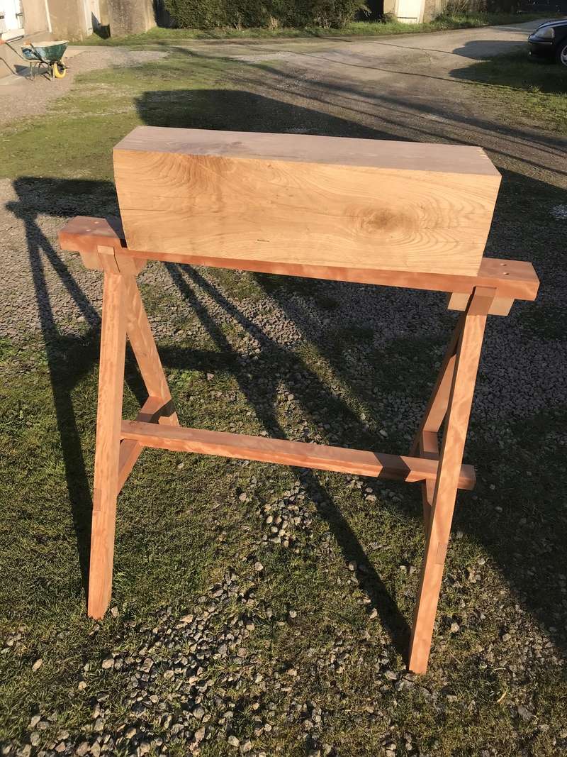

Bonjour, c’est toujours sympa de réaliser des tréteaux , c’est un exercice en plus. Voici comment j’ai fait les miens , ils sont entièrement démontable ,sans vouloir fabriquer des tréteaux lourd ceux ci comme même une capacité de charge déjà tester 140kg par tréteaux
(Section 70x40 essence Bossé ( bois exotique ))

Effectivement, plus démontable que pliable.
En tout cas ils sont fort jolis. Et je pense qu'ils doivent porter bien plus que 140kg. Quand je vois que les miens faits avec des sections plus frêles et des tourillons supporte tranquille mon poids, soit pas loin de 90 kg tout habillé.
Après j'associe plus la notion de "tréteaux lourds" à leur stabilité plus que leur capacité à supporter des tonnes !

chado a écrit:Bonjour
En plus du vissage des traverses, j'ai dominoté les 3 traverses avec les 4 pieds.
Plus collage évidemment.
Dominique
Ah tiens quelqu'un qui me ressemble... car si je compte bien cela fait effectivement ceinture, bretelles et parachute, mon mantra quand j'étais encore au boulot.
Bon... j'avoue, j'ai un peu baissé le niveau d'exigence dans mes premiers bricolages. Mais finalement je ne regrette pas, ça m'a permis d'apprendre à mes dépends que certaines façons de faire étaient merdiques, ce qui aurait pu être masqué par les bretelles et le parachute
Mais pour les tréteaux je vais reprendre les bonnes habitudes. Je n'ai pas envie de galérer quand je vais m'en servir ; galérer sur la tâche à accomplir est amplement suffisant à mon goût, sans vouloir y ajouter des causes exogènes.
AxlMun- posteur Régulier

re...........la suite,ça y est ça commence à prendre forme,et même,à ressembler à ceux que je veux faire,juste le modèle réduit pour Maxime avec ces essais
s'en suit un nouveau casse tête,tenir le tout,d'équerre si possible,pour fixer les traverses horizontales,à coup de serre joints une main,
petit à petit on y arrive,
un peu beaucoup de serre joint au cm² (à ce propos,ceux à une main du lidl ou aldi,pas tous au top ),
les deux traverses sont posées d'un côté,reste à mettre la troisième,
on regarde à l'équerre,c'est bon,mais je décide quand même de retourner le tout,pour bloquer comme avant,et on fixe la troisième traverse,
plié,ça ressemble bien aux plans et photos,
reste juste à couper la dernière traverse ,la mobile,
et voila qui est fait pour le premier,bien content du résultat,pas au top,mais plutôt sympa
bon comme au départ ce devait n'être qu'un essai,qui en cours de route devint les futurs tréteaux de Maxime,les mêmes que les futurs de papy,en modèle réduit,il va falloir que je lui refasse le frère jumeau de celui-ci,
mais pour le second,je poncerais d'abord les planchettes,et redémonterais le premier,pour le poncer aussi,ben oui,fragiles les mimines du boutchou
j'envoie déjà ça,
