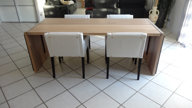

Bonjour à tous.
Je suis en train de réaliser une table à manger en chêne/acier et valchromat.
Je rencontre un problême pour la fixation des allonges.
La table: dimensions 2000X900X750 epaisseur 40 (lamellé collé)
Elle est inspirée d'un modèle du commerce ( mais hors de prix pour moi).
C'est un mélange de chêne et d'acier pour la table avec 2 allonges en valchromat.
Pour l'instant j'en suis à l'assemblage à blanc du plateau et des pieds:
Mon problème concerne l'étape suivante: la fixation des allonges. Elles vont être fixées sur les equerres pliantes de ce style
Pour celà les pieds ( épaisseur 40mm ) ont étés défoncés sur 20mm ce qui permet à l'equerre de disparaitre entierement dans le pied et ainsi l'allonge se rabat le long du pied.
Ce qui m'inquiète c'est comment fixer solidement les equerres dans la réservation des pieds pour résister à l'arrachement.
Sachant qu'il ne reste plus que 20mm de matière pour la fixation. Les equerres sont prévues avec 3 trous pour la fixation.
Je ne souhaites pas que la fixation soit visible de l'autre côté ou sinon un minimum...
J'exclue de suite les vis à bois, pas confiance.
Si vous avez des idées je suis preneur.

Si ça ne doit pas rester démontable il me semble qu'un coup de colle Epoxy pourrait bien faire l'affaire. Il n'y a pas moyen de rentrer des vis sur les faces latérales de l'équerre je présume (quitte à percer quelques trous si nécessaire) ?

non, pas besoin d'être démontable.
Je n'ai aucune expérience avec ces colles epoxy, ca fonctionne bien entre métal et bois ? ( pour info les equerres ont étés peintes à la bombe, couleur blanche d'origine).
Sinon j'avais pensé à utiliser des inserts filetés mais je ne suis pas sur que celà améliore la résistance à l'arrachement.

Je pense que l'epoxy serait largement assez résistante pour ça (par contre je virerais la peinture sur la face à encoller). Si je visualise bien, tes équerres vont travailler en cisaillement et pourraient sous le poids avoir tendance à basculer autour de leur extrémité inférieure et s'arracher dans leur partie supérieure, c'est bien ça ? Dans ce cas il me semble que l'idéal serait d'avoir une ou deux vis en renfort en plus de la colle sur la partie haute, passées le plus en oblique possible pour avoir une bonne longueur dans le bois et une bonne résistance mécanique à l'arrachement dans la partie haute. A voir si c'est possible.

Les insert filetés résistent très bien à l'arrachement, mais les modèles que je connais (c'est-à-dire les chinoiseries d'eBay) sont faits pour s'arrimer dans des épaisseurs plus importantes que 20mm ; en plus le filetage ne va pas jusqu'à la surface dans mes inserts, mais il en existe plein de modèles différents.

Finalement je ne vais pas coller ( on ne sait jamais si j'ai un problème avec une équerre dans le futur). Le point le plus critique étant en haut, je vais finalement traverser mes pieds avec ce type de boulons:
Ils passeront au raz en dessous de mon plateau, ce qui ne devrait pas se voir (sauf pour les curieux). Avec vis à bois classique pour fixer la partie basse de l'équerre ( pas d'arrachement possible)

Bonjour, projet terminé. Quelques photos :
Content du résultat, merci à mon beau père pour son aide précieuse.

Bonsoir mickmari et tous. J' aime beaucoup ta table, moderne et simple. L' encastrement des équerres est très astucieux. Quant à l' arbre étagère, je le trouve génialogique! Merci pour le partage.

Oui c'est une sorte de MDF amélioré, c'est teinté dans la masse ( gros plus pour moi, pas de peinture à faire ). C'est plus résistant que le mdf classique.
A travailler c'est agréable, ca se coupe très bien. D'après le fabriquant il y a plein d'autres avantages par rapport au mdf.
On en trouve en ép 8,12,16,19,25,30mm. En GSB on trouve du 8 et du 19mm mais pas toutes les couleurs. Sinon revendeur Valchromat.
Pour la finition de mes allonges, ponçage au 120 et 3 couches de vitrificateur incolore mat.
Le produit plutôt gris anthracite se fonce jusqu'à faire une sorte de noir marbré une fois vitrifié.
