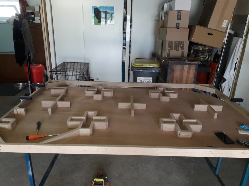

Bonsoir à Tous
Je fais ce petit post afin de vous montrer la première réalisation en bois de mon fils
j'ai déjà montrer ici des réalisations de meuble qu'il avait faite mais en métal bois
de plus j'étais intervenu dessus mais la il a tout fait tout seul comme un grand
je lui ai donné des conseils sans plus et encore il en a retenu quelque un
car il avait ses idées qui lui sont propre donc j'était la plus en superviseur qu'autre chose
en fait j'étais l'arpète
il n'a rien dans la réflexion ou la manière de travailler par rapport à moi
il est plombier chauffagiste et cela n'a rien à voir
en bois il n'y connait rien donc il est partit de zéro
déjà concernant le plan de départ
j'y est pas compris grand chose dans son plan mais lui oui
ensuite le débit et corroyage des pièces ( 130 morceaux cadre compris )
ensuite commence la découpe de celle-ci dans divers angles de coupe 45/90/135
le tout sera monté par domino dans la mesure du possible
réalisation des croix centrale
ensuite on commence à monter au fur et à mesure des coupes sur une épure en CP
et la cela n'a pas été facile mais bon il s'en est bien sorti
on a fait un montage à blanc avant collage
d'ailleurs le collage n'a pas été une partie de plaisir
et voila la claustra fini prête a être poser
ce qu'il faut savoir c'est que les dimensions de cette claustra est de 1m40 de haut sur 2m de large
toutes les pièces font 22mm d'épaisseur sur 55mm de haut
cela à représenter 60 heures de travail à peu près
je la trouve vraiment pas mal quand même et je dirai même bien
malgré quelques imperfection dans le collage de certains angles
elle restera en bois brut
je peu partir en paix la relève est assuré
voili voila

Sympa ! Ca donne envie d'aller à la messe !

Merci Blaise je connaissais pas les Kumiko
pour la messe c'est vrai que ca y ressemble mais ce n'était pas le but

Ok, mais traine un peu pour partir, hein (°I=)pompom37 a écrit:je peu partir en paix la relève est assuré
Nb. Beau taf !

Bonjour Christian,
permet moi de m’inscrire en faux , ton fils est encore loin d'avoir ton niveau !
je pense qu'il lui faut encore, au bas mot, 30 à 40 ans de formation par tes soins pour y parvenir.
tu ne peux donc pas "partir en paix" avant quelque décades,
désolé si cela contrarie tes projets

Je vois que vous vous inquiètez pour moi c'est gentil
mais j'ai pas dit que j'allais partir demain non plus
et comme tu dit vincent il est pas encore au niveau
