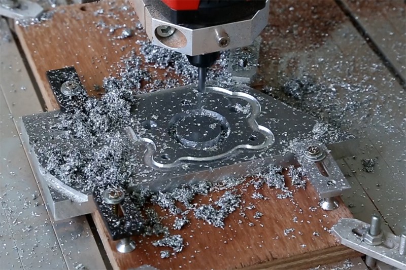

J'ai tout compris avec la fabrication de mon toc !!
Ah oui, la avec une CN c'est une pièce faite en 2 temps 3 mouvements, que ce soit pour le programme ou pour l'usinage ; pas même besoin de démonter la pièce ; seul inconvénient tu vas devoir te mettre au dessin sur ordi et je crois que tu n'aime pas trop.
Je tourne mon regard vers la machine genre JP
Pour l'acier ça risque d'être juste, mais pour l'alu ça à l'air de bien le faire, même si je suppose qu'il ne sera pas question de prendre des passes aussi importantes qu'avec la Shaublin ; mais même si il faut 10 passes la ou tu en fait 2 avec la grosse fraiseuse, c'est le PC qui tourne les manivelles et jusqu'à présent il ne s'est jamais plaint, ni rebellé, et n'a même pas demandé d'augmentation
Je pense qu'en rapport prix/perf/rigidité la PFE500PX est bien placée ; en dessous c'est un peu faible pour de la méca ... et au dessus c'est trop cher
D'un autre coté, une Shaublin, ça doit pouvoir ce CNniser ... si tu en trouve une vielle qui traine dans un coin, et la, pas de limite et en plus compatibilité d'outillage, et de montage d'accessoires, ce qui n'est pas rien.

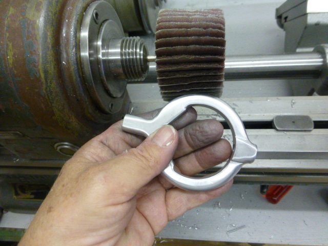

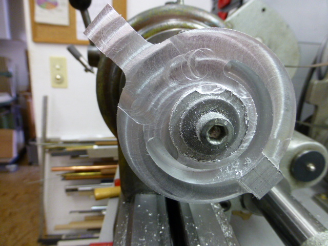

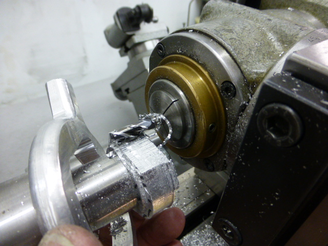

Question toc, je ne me suis pas vraiment embêté avec ça, pas trop de problème... pour le moment je continue avec !!!
Pour le reste dernier Round !!!
![Histoire de toc !!! - Page 2 P1050335](https://i.servimg.com/u/f39/16/27/71/45/p1050335.jpg)
j'ai tout remis en place et fraisage du bossage et surfaçage !¨
![Histoire de toc !!! - Page 2 P1050336](https://i.servimg.com/u/f39/16/27/71/45/p1050336.jpg)
encore une petite passe de finition et c'est tout bon ¨!
![Histoire de toc !!! - Page 2 P1050337](https://i.servimg.com/u/f39/16/27/71/45/p1050337.jpg)
une fois la face faite, on passe à l'arrondi, et là j'emploie la méthode JP une fraise de défonceuse, c'est simple et efficace !
![Histoire de toc !!! - Page 2 P1050338](https://i.servimg.com/u/f39/16/27/71/45/p1050338.jpg)
tout le diamètre extérieur est passé à la fraise !
![Histoire de toc !!! - Page 2 P1050339](https://i.servimg.com/u/f39/16/27/71/45/p1050339.jpg)
une face terminée et on retourne le tout et on recommence le processus !!!
![Histoire de toc !!! - Page 2 P1050340](https://i.servimg.com/u/f39/16/27/71/45/p1050340.jpg)
une fois la dernière face finie, il faut séparer la pièce de son support, je prends ma fraise à 90° et c'est elle qui va faire ce boulot !!
![Histoire de toc !!! - Page 2 P1050341](https://i.servimg.com/u/f39/16/27/71/45/p1050341.jpg)
ma fraise a bien fait le joint, il reste un petit mm et ça va tomber comme un fruit mûr !!
![Histoire de toc !!! - Page 2 P1050342](https://i.servimg.com/u/f39/16/27/71/45/p1050342.jpg)
voilà c'est fait, plus besoin du tasseau !
![Histoire de toc !!! - Page 2 P1050343](https://i.servimg.com/u/f39/16/27/71/45/p1050343.jpg)
après un coup de limage et d'ébarbage, un coup de pointeau pour le perçage et le taraudage de M8
![Histoire de toc !!! - Page 2 P1050345](https://i.servimg.com/u/f39/16/27/71/45/p1050345.jpg)
centrage, perçage et taraudage !
![Histoire de toc !!! - Page 2 P1050346](https://i.servimg.com/u/f39/16/27/71/45/p1050346.jpg)
![Histoire de toc !!! - Page 2 P1050347](https://i.servimg.com/u/f39/16/27/71/45/p1050347.jpg)
et pour finir un petit coup de finition !!¨
![Histoire de toc !!! - Page 2 P1050348](https://i.servimg.com/u/f39/16/27/71/45/p1050348.jpg)
maintenant, j'ai ce qu'il me faut .... Pas mal non..........!!!
![Histoire de toc !!! - Page 2 P1050349](https://i.servimg.com/u/f39/16/27/71/45/p1050349.jpg)
un gros plan.... pour le plaisir !!
mais tout cela n'aurait pas été possible sans ce petit accessoire......!
![Histoire de toc !!! - Page 2 P1050351](https://i.servimg.com/u/f39/16/27/71/45/p1050351.jpg)
il permet toutes les divisions !!!
![Histoire de toc !!! - Page 2 P1050352](https://i.servimg.com/u/f39/16/27/71/45/p1050352.jpg)
monté avec 2 vis M8 sur la poupée du tour 102 !!!
Bien sûr, je l'aurais eu plus vite si je l'avais acheté, mais le plaisir de le faire et de vous le montrer n'a vraiment pas son pareil !
Amitié Pierre
