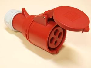

Tu peux sans problèmes utiliser un variateur pour toutes tes machines. Il faut en choisir un avec la puissance adapté à ton plus gros moteur.
Tu mets ce type de prises en sortie de variateur (femelle)
et tu mets le même type en mâle sur tes moteurs.
Tu pourras également garder une seule boite à boutons pour l'ensemble de tes machines.
