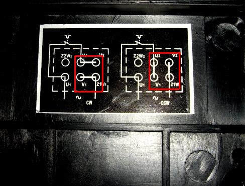

bonjour desoler pour la presentation mais je sais la premiere fois que je viens sur un forum. je m'apelle anthony j'ai 22ans je suis mecanicien et ma question et pour une machine a pneu que jai recuperer j'ai enlever le moteur 380V tri et jai racheter un moteur 220V mono je vous joint la foto de moteur ainsi que le schema qui a dedans[img][/img][img][/img]
voici le boitier qui emet au moteur le sens de rotation et qui et relier a la pedale de ma machine [img][/img]
je vous remercie d'avance pour vos conseille

Mais tu l'as le schéma d’inversion dans les carrés rouge... il suffit de le reproduire avec ton boitier d’inversion qui est au bout de ta pédale se schéma pour avoir ..(.U2/V2 V1/Z1w1.) qui est un sens de rotation et...(.U2/V1V2/Z1w1) qui est l'autre sens.

Il faut que tu retires toutes les barrettes, et tu branches sur U1 et l'autre a l'inverseur et sorti sur Z1.....ou U1 et l'autre Z1 si il y a un point zéro sur ton inverseur.
Ensuite c'est à toi de trouver sur ton inverseur les positions qui correspond pour réaliser les deux schémas possibles.
Pour l'instant ton moteur est monter avec deux barrettes et correspond au schéma N°1.
Quand tu auras trouver les positionnements de ton inverseur, cela correspondra si tu branche bien aux deux positions deux deux schémas.
Autrement dit c'est ton inverseur qui sert de barrettes mais peuvent bouger de position.
Sur la photo on voie bien la barrette en cuivre.

Je ne sais pas à quoi correspondent les deux schémas, mais à mon avis s'il s'agit d'un changement de sens de rotation, il faudrait commencer par remplacer les barrettes par des contacteurs comme pour un démarrage étoile/triangle d'un moteur tri...
