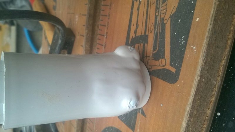

Hello, le condo fait une drôle de tête !
Messages : 14932
sens de rotation moteur asynchrone monophasé Empty Re: sens de rotation moteur asynchrone monophasé
Message  kris72 23.03.17 13:55

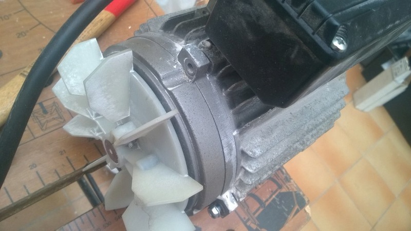

c'est parti pour l'operation a coeur ouvert :
tout dabord bien vu meles le condo est bon pour le cimetiere
sens de rotation moteur asynchrone monophasé Wp_20112
sens de rotation moteur asynchrone monophasé Wp_20113
demontage en douceur
sens de rotation moteur asynchrone monophasé Wp_20115
sens de rotation moteur asynchrone monophasé Wp_20114

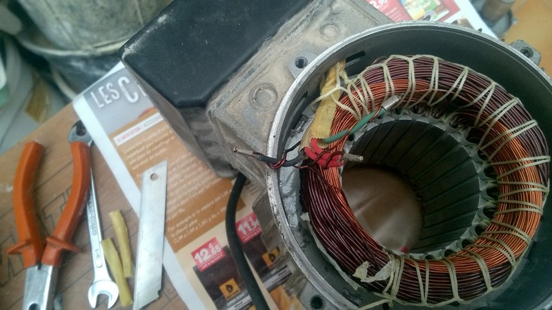

le chignon
sens de rotation moteur asynchrone monophasé Wp_20116
le chignon debarassé de son isolant
sens de rotation moteur asynchrone monophasé Wp_20117
apres mesure j'ai la meme mesure sur les deux enroulements,  donc d'après le site labobine  je cite "Si les 3 mesures sont identiques c'est que le moteur est à bobinage triphasé et donc l'inversion se fait par l'inversion de 2 phases"
lien vers la page en question [url=https://sites.google.com/site/rebobinagebobinage/moteurs-monophases/112--inversion-du-sens-de]
je comprends que je dois supprimer le pont entre 1 et 4 (sur mon moteur au bout du fil noir) pour faire simple ne connecter qu'un fil par terminaison d'enroulement en les identifiant, les ramener a la boite, et dans cette dernière réaliser la connection correspondant au schéma.
est ce que c'est bien ça ???

"Le schéma actuel de connexion du moteur est le schéma 131001 (faux moteur 4 fils) où il est indiqué comment obtenir les 2 sens de rotation.
sens de rotation moteur asynchrone monophasé 13100110
sens de rotation moteur asynchrone monophasé Sens_r10
Le moteur n'est pas à bobinage triphasé (comme quelqu'un la suggéré) mais à bobinage monophasé.
Sur la photo on voit très bien la connexion à modifier :
sens de rotation moteur asynchrone monophasé Moteur11
Le fil à déconnecter est le petit fil (qu'il faut couper au raz du manchon) et y souder un fil vers l'extérieur qui sera branché au condensateur à la place du fil vert. Quand au fil vert il sera branché avec le fil noir. "

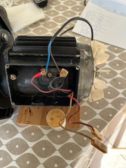

Le sens de rotation des moteurs posent souvent problème,
J’avoue ne pas comprendre le site de la bobine… mais en relisant d’autres post, j’ai compris que je devais démonter le bloc moteur pour retrouver les câbles…
Cependant, il me reste un souci... La pompe démarre dans un sens ou dans l’autre sans que cela soit très régulier…
Voici un tableau avec les branchements que j’ai fait et les constats…..
sens de rotation moteur asynchrone monophasé Tablea10
et la boite électrique avec les fils:
sens de rotation moteur asynchrone monophasé Le_blo10
Merci pour vos lumières
Olivier
