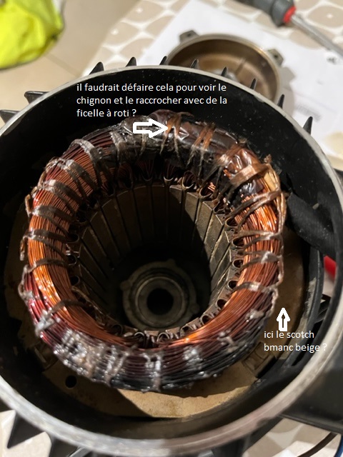

Un peu de temps et la pompe est redémontée.... mais le bobinage semble bien bloquée dans le coeur de la pompe...sens de rotation moteur asynchrone monophasé - Page 2 Bobina10
et je ne peux pas  vraiment voir où vont les fils :-((
en regardant le branchement d'une autre pompe (3 fils qui sortent du moteur), j'ai l'impression qu'il doit y avoir un pont entre un fil du condensateur  et un fil qui va au moteur ... je pourrai brancher un fil sur le bornier...
qu'en pensez vous ? DOIs-je aller plus loin sur le démontage de la bobine ?
merci encore

Il n' a rien qui te choque sur la photo ? What a Face
Bobinage cramé, moteur HS.

Message  L'Ankou Dim 13 Aoû 2023 - 11:54
C'est vrai que les différences de couleurs sont étranges. Enroulement secondaire vramé? Ça expliquerait le démarrage à l'envers...

Message  charrier Dim 13 Aoû 2023 - 13:31
Bonjour, à mon avis, une partie de l’enroulement à eu chaud , sans doute fonctionnement avec le condensateur au départ qui a sans doute perdu sa valeur au fil du temps.
Pas grand chose à faire, remettre le bon condensateur avec sa bonne valeur, et prier pour qu’il continue à fonctionner.
Aucune assurance sur le fait de prier ai une valeur technique, mais faute de possibilité on peu y croire......

Message  L'Ankou Dim 13 Aoû 2023 - 19:30
Absolument, donnez nous les 3 résistances que tu mesures !!
Et regarde vers le scotch blanc/beige, les connexions doivent être par là.
Du white spirit te ramollira le vernis, à laisser sécher ensuite. La ficelle à rôti marche bien pour refaire les chignons...

Message  Bolem Lun 14 Aoû 2023 - 14:02
L'Ankou a écrit:Absolument, donnez nous les 3 résistances que tu mesures !!
voici un tableau avec toutes les résistances mesurées... pour les vérifier, j'ai même mesuré des deux cotés ;-)sens de rotation moteur asynchrone monophasé - Page 2 Rzosis10
je ne vois pas scotch blanc belge... est-ce ce qu'il y a au fond (ce qui me semble "indémontable") j'ai essaye de commenter la photo pour savoir si on parle bien de la même chose...sens de rotation moteur asynchrone monophasé - Page 2 Bobina11

Message  L'Ankou Lun 14 Aoû 2023 - 17:26
Hello.
Oui il faut défaire le chignon avec grandes précautions (autant que possible utiliser un morceau de bois pour bouger les fils, du métal pourrait endommager le vernis).
Tu mouilles un peu au white spirit avant, ça ramolli le vernis)

Message  KOKO 57 Lun 14 Aoû 2023 - 20:02
Salut à tous...............pareil que sur un autre post,ce moteur a eut chaud,donc si tu ne veux pas d'un incendie chez toi,même punition,fous le à la benne ce sera bien plus sage study study
