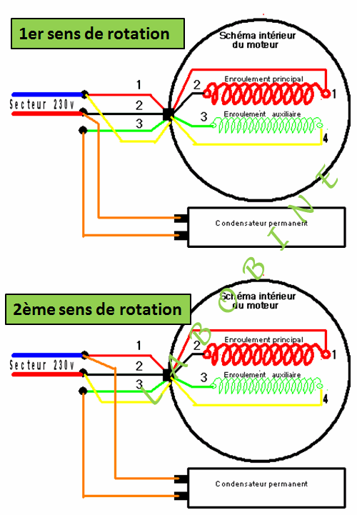

Est-il possible de changer le câblage de ce moteur monophasé , 1.1 kw / 2850tr/min , de façon à ce que ce dernier tourne dans l 'autre sens ?

En utilisant un rotocontacteur,cabler le condo de démarrage

Il est câblé où ton condo?
Il suffit à priori de déplacer un des deux câbles du condo, côté moteur.
Mais va voir sur le site de la bobine, parce que certain moteurs ne peuvent pas être inversé sans ouvrir (et encore. Je l'ai fait une fois, pas facile!)

T a une gaine noire avec un marron et un autre qui lui est bleu qui vont jusqu au condensateur on voit bien cette gaine et ces fils sur la photo ( manque que le condo') oui j avais déjà vu quelque part qu il suffisait d inverser , mais ou ?
Je vais jetter un oeil sur "Labobine" mais en général , je me perd dans ces sujets...
