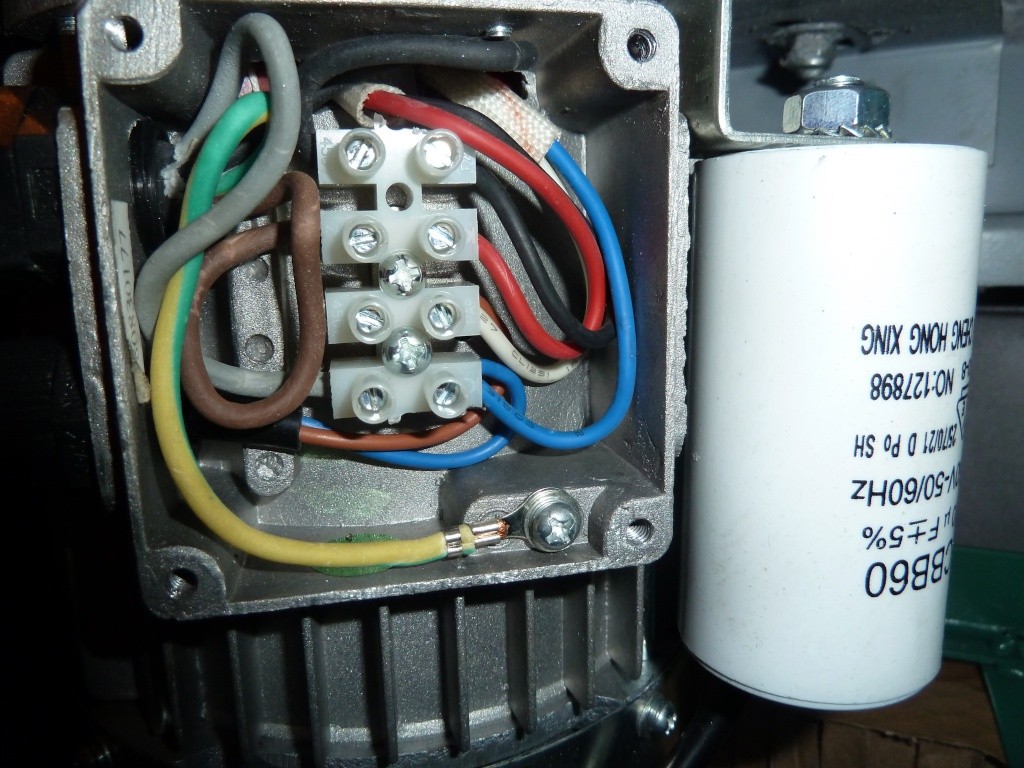

Je viens de recevoir ma kity 419 et lors de la première mise en route, surprise, le lame tourne dans le mauvais sens....
Y a t il une manipe à faire ? Je n'ai rien vue dans la doc.

Re: Sens de rotation sur Kity 419
Allons bon!
C'est un modèle en triphasé?
Allons bon!

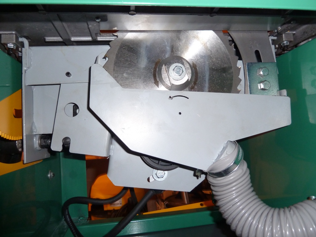

T'es sur d'avoir mis la lame dans le bon sens ?
Je plaisante, bien sur.
Si c'est un moteur à condensateur, peut être le câblage de ce dernier ?
Sinon, comment est l'entrainement sur cette scie. Sur ma kity, il faut croiser la courroie pour que la scie tourne dans le bon sens !
photos du moteur et de la courroie:

J'ai peut être trouvé :
Suivant le schéma, le fil gris "grey" devrai être devant le fil blanc "white", alors qu'il est branché devant le fil bleu "blue" !
Pouvez-vous confirmer avant que je fasse le changement ?

Personnellement ça serais : grosse engueulade au sav + à eux de me dire quoi faire exactement quitte à prendre des photos. Ceci pour éviter, en cas de problème,qu'il ne se retourne contre toi. Sinon,je n'ai pas cette machine mais je comprend la même chose que toi si le schéma de câblage est juste .
Est ce un moteur freiné?

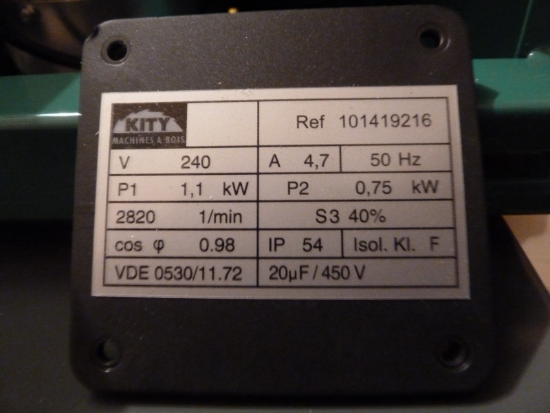

Non je ne vois pas, serait ce un moteur tri auquel on aurait rajouté un condo?
En tout cas c'est un S3 40%... à ne pas utiliser en intensif!

Après conversation avec un électricien, il me confirme que le sens de rotation est définie par la position du fil gris par rapport au fils du condensateur.
Soit devant le bleu (rotation inversé)
Soit devant le blanc (rotation normal)
Je test çà ce soir...

C'est bon !!!
C'est bien le fil gris, il faut respecter le schéma derrière le capot du moteur et non celui de la notice...
