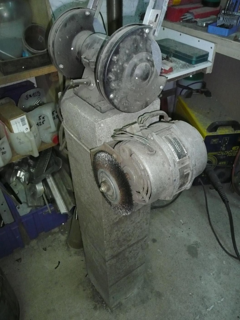

salut à tous,
aprés avoir bien épluché le forum et glané des infos et des astuces à droite à gauche, je me lance à vous fournir une ou deux idées que j'ai mis en pratique..
par exemple le support de touret réalisé dans mon atelier:
![support pour touret Touret10](https://i.servimg.com/u/f27/12/77/86/91/touret10.jpg)
le sol en béton était solide, j'ai chevillé solidement une platine au sol , soudé un tube d'environ 1 m sur la platine et enfilé autour des éléments vendus pour les piliers, en 20X20, premier prix, puis coulé du béton dedans et laissé sécher...
fixation du touret sur le dessus, brosse sur le coté (vieux moteur de machine à laver..), c'est hyper solide, on peut tourner autour, la limaille tombe autour donc nettoyage facile..(enfin, quand je nettoie..!!)
inconvénient: bien calculer l'endroit, aprés difficile à déplacer..!!!

Ça c'est du solide, et ça ne vibre pas.
J'ai fait exactement la même chose pour installer mon télescope.

Salut Den's,
C'est clair qu'avec ce type de support ça ne doit pas vibrer, par contre il faut être vraiment fixé sur l’organisation de l'atelier

Vraiment bien comme idée, il faut être sûr de son coup et une fois qu'on l'est c'est du solide, pas de vibration, possibilité de mettre plusieurs touret, bien trouvé.

Pour être solide, ca doit l'être!
Par contre je suis un peu de l'avis de Bruno: +1

arretez moi si je dis une *onnerie, mais pour la mobilité, une platine plus grande que la base du pilier, et zou on peut démonter et déplacer.
pour les indécis, le risque c'est de voir le sol de l'atelier se transformer en gruyère

bonsoir à tous et merci pour vos réponses!
effectivement, une fois placé, placé pour longtemps...!!!
mon emplacement me convient bien, ma foi, pourvu que çà dure...!!!
le fait de le placer un peu loin d'un mur, sans être vraiment au milieu bien sûr, permet aussi de tourner un peu autour quand on passe des pièces un poil grosses à la brosse métalique...
pour être franc et complet sur la question, le touret est un p'tit "bas de gamme" et n'est vraiment pas terrible...pas de puissance et meules de mauvaise qualité....investissement futur à venir...!!!

Bonjour Den's et la bienvenue à toi,
Si tu changes ton touret, penses tu le mettre dans la même position? Tu dois être limité pour meuler des pièces relativement longues.

salut à toi ledzep (çà sent bon les bons décibels, ton pseudo..!!),
non, je le garderai dans cette même configuration, je me sert principalement de mon touret pour les petits affutages et les meulages légers de petites pièces..
sinon c'est meuleuse à main, en dia 230 ou 125...
c'est surtout ma brosse qui voit passer des pièces un peu longues.
merci de vos commentaires à tous, et tant mieux si çà peut en inspirer certains..
j'avoue que j'ai déjà épluché les posts sur les aménagements atelier...depuis, çà cogite dans ma tête...!!!

Bonjour Den's,
Pour ton touret, en cas de changement, j' avais tout simplement pensé que tu l' aurais mis en parallèle avec la brosse, d' ou ma question.
Comme nombre d' entres nous tu as le virus.

Sympa.. c'est du solide !
Ah oui, un moteur de machine à laver, intéressant, comment est-il commandé ?

bonsoir,
j'avais récupéré ce moteur avec son bout de faisceau et son condensateur, il y a deux alimentations distinctes pour les deux vitesses (lavage et essorage..!!) mais seule la grande vitesse est interressante.
un petit inter placé du coté opposé à la brosse et en avant...!!
j'ai fait ce montage il y a environ 24 ans, et çà tourne toujours impec...
![support pour touret Touret11](https://i.servimg.com/u/f27/12/77/86/91/touret11.jpg)
lunettes obligatoires, bien sûr, surtout pour les petits bouts de fils de la brosse qui se cassent parfois et qui sont projetés..

Ah oui, j'ai compris.
24 ans, haaa quand même ! =)
