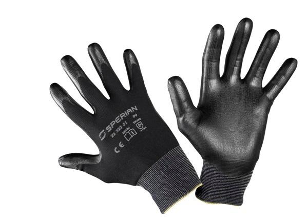

Je ne te conseillerais jamais de travailler sans protections... Si tu veux impérativement monter des brosses sur ton touret ôte les protections prévues pour les meules, mais met des lunettes! Attention également au vêtements flottants est au gants, utilise plutôt des modèles de mécaniciens de ce type:
Quelle(s) brosse(s) pour touret  Gants-10
Évite les gants genre "pour la roue de secours".
