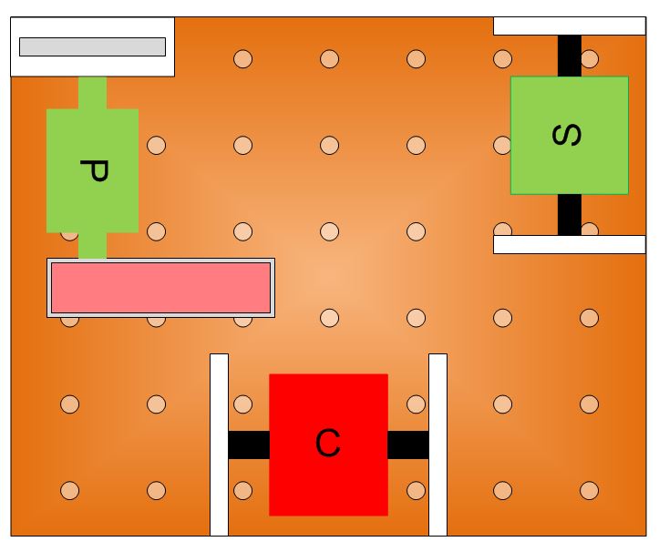

Comme j'ai un peu le même projet, je me permets de le poster ici.
(Les modérateurs choisiront ou non de créer un nouveau post ???)
Support roulant multi tourets.
Pour l'instant, j'ai 3 tourets :
1 Creusen et ses gabarits, que je réserve à l'affûtages des outils de tour à bois.
1 Parkside (meule et bande)
1 noname, que je transformerais, plus tard, en petit touret à polir.
Le meuble aura 2 roulettes fixes 'Lidl) à l'arrière et se déplacera avec 2 bras repliables.
Tout sera fait avec du bois que je possède déjà, donc recyclage de vielles étagères, contre plaqué diverse etc ...
Le plateau sera perforé comme une table Festool et les tourest pourront être disposés à ma guise, à l'emplacement désiré. C'est ce que je fais actuellement sur ma table Festool.
Coupe des côtés collage et pré-positionnement :
Le problème, je n'ai pas internet en ce moment chez moi et je ne peux poster que le week end.
donc suite au prochain WE
