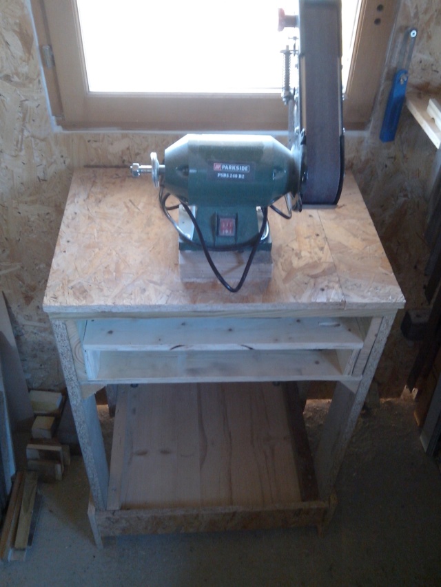

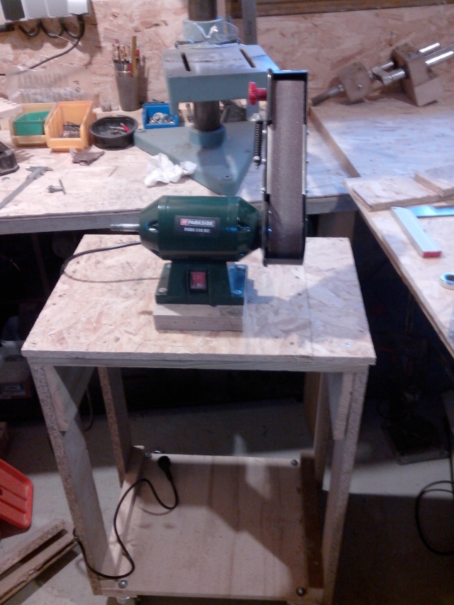

J'ai acheté un petit touret il y a quelques temps dans l'idée de le modifier un peu.
D'abord fabrication d'une petite table, sans prétention avec des chutes en tout genre et quelques vis... et fixation du touret dessus.
mon touret à meuler Img_2116
Ensuite je retire la meule car je n'en ai pas besoin de ce côté de l'atelier
mon touret à meuler Img_2117

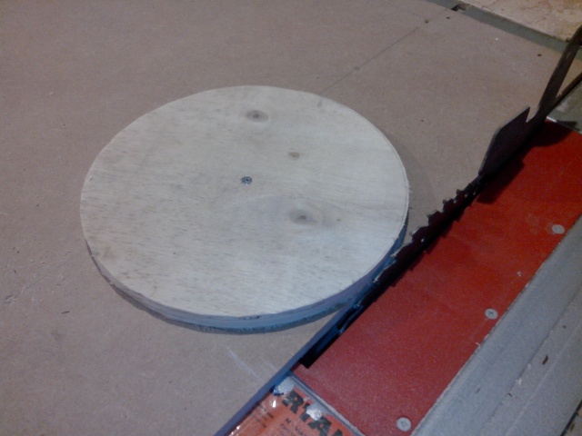

Fabrication d'un plateau pour mettre à la place de la meule
mon touret à meuler Img_2134
mon touret à meuler Img_2118
mon touret à meuler Img_2119
mon touret à meuler Img_2120

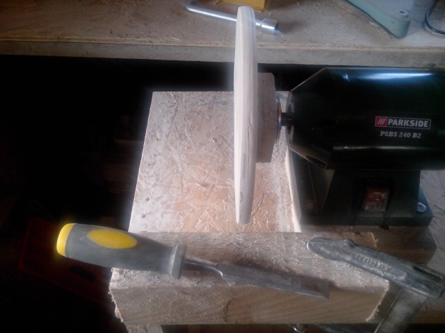

Montage du plateau
mon touret à meuler Img_2122
Je finis le diamètre au ciseau à bois pour qu'il tourne bien rond
mon touret à meuler Img_2123

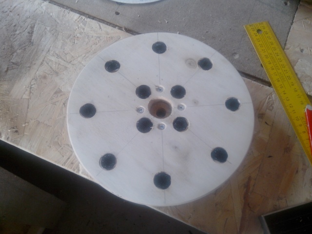

Puis une série de perçage pour préparer l'accroche des disques...
mon touret à meuler Img_2124

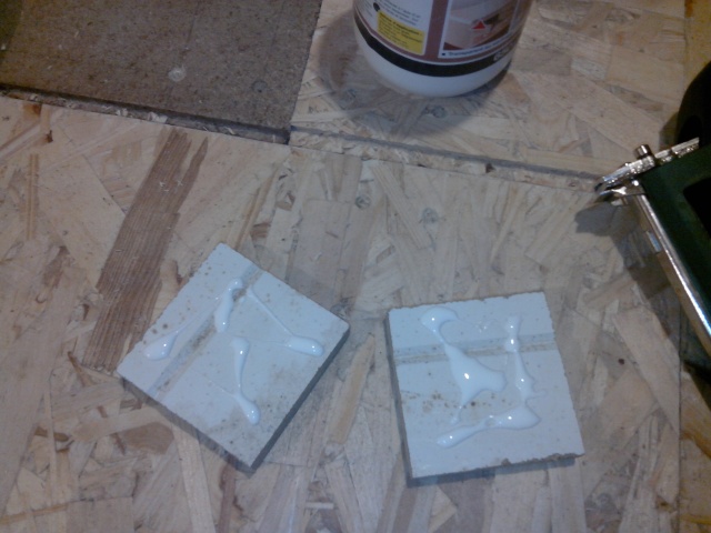

Collage de scratch
mon touret à meuler Img_2125
Quelques renforts sur la table pour qu'elle soit bien stable. Je supprime les roues devants pour les remplacer par des pieds, toujours pour plus de stabilités...
Et deux casiers pour mettre des tiroirs.
mon touret à meuler Img_2126

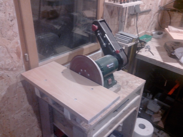

Puis enfin, la tablette de meulage
mon touret à meuler Img_2127
mon touret à meuler Img_2128
mon touret à meuler Img_2129
Les tiroirs avec les consommables de ponçage
mon touret à meuler Img_2131
Vue d'ensemble
mon touret à meuler Img_2133

Bonsoir, bien vu stephaned le petit lapidaire , il n y a plus qu a installer un entonnoir devant pour capter la poussière.

Message  Invité Sam 7 Nov 2015 - 23:01
bonjour stephaned
ça doit tourner bien vite pour un lapidaire
comprend pas les trous que tu as fait
pourtant là je ne vois pas tous les trous
et en plus rien vers l'extrieur

Message  stephaned Sam 7 Nov 2015 - 23:11
Les trous c'est pour coller les scratch qui maintiennent le disque.

Message  xmax Dim 8 Nov 2015 - 0:21
sympa le lapidaire, tu a mis quel diametre 150 ou 200mm? j 'e ai fais un en 150, et malgré le moteur 3000trs, ca ne brule pas le bois, avec des diametre plus grand il vaut ralentir c'est sur
le moteur risque de peiner un peu, c'est pas un foudre de guerre, il siffit de pas trop appuyer.
pas contre, la surface de velcro est assez faible, tu nous dira si le disque reste bien accroché a l'usage, sinon il existe des disque velcro a coller au cas ou
c'est tres pratique et on peut meme faire pas mal d'affutage avec, foret, gouge etc

Message  c.phili Dim 8 Nov 2015 - 5:39
C'est pas mal du tout.
Avec un revêtement caoutchouc du genre bande transporteuse ou même ancienne chambre a air, le confort d'utilisation sera augmenté et les disque tiendront bien plus longtemps.

Message  stephaned Dim 8 Nov 2015 - 12:49
C'est un diamètre 220mm.
Sur les essais que j'ai fait le disque tient très bien. On verra dans le temps si les velcro restent bien collé. Et si le disque ce décollent je peux en rajouter ou je passerai sur une version disque collé... En rajoutant une bande caoutchouc. Je garde cette idée dans un coin de ma tâte ! Wink
