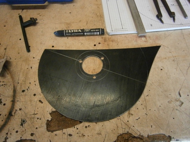

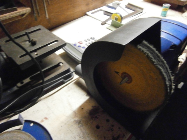

bonjour a tous
pour le polissage de pièces (marteaux/haches/couteaux/outils et autres) j'ai acheté il y a quelques mois des frotte a polir, mais ça dégage toujours beaucoup de poussier etc
Touret a meuler/polir P3160210
comme j'aime avoir mon atelier propre et que je ne veux plus nettoyer a chaque fois je ne suis lancé dans la réalisation d'un carter de protection pour mon touret
première étape
schema très complexe fait avec solidworks Very Happy
Touret a meuler/polir P3210210

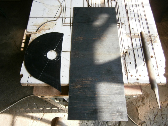

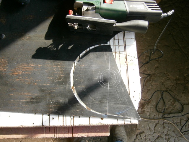

puis la tôle (recup sur un portail)
Touret a meuler/polir P3210211

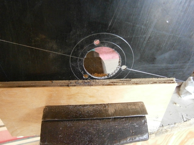

j'ai tracé sur la tôle
Touret a meuler/polir P3210212
puis découpe a la scie sauteuse ^^
Touret a meuler/polir P3210213
puis perçage des divers trous
Touret a meuler/polir P3210214
Touret a meuler/polir P3210215
ensuite un petit coup de lime pour bien arrondir le trous central
Touret a meuler/polir P3210216
et voila ce que donne la première partie
Touret a meuler/polir P3210217

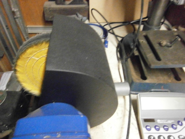

et enfin la plaque vissée sur le touret
Touret a meuler/polir P3210218
la suite bientôt

Bonjour nayls,
Bravo pour cette petite réalisation bien utile. Je vois que vous avez la même version SolidWork Pierre (Pili) et toi Very Happy
Tu coupes de la tôle avec ta scie sauteuse ?

Message  Nayls Mer 21 Mar 2012 - 23:43
damien c'est la meilleur version SolidWork au monde cheers
et oui je coupe du métal avec ma scie sauteuse (enfin c'est de la ferraille de 3mm) et une petit lame a fine dents ça coupe plutôt pas mal mais je ne m'en sers que pour les arrondi
Dewoitine c'est une très bonne idée je vais méditer la dessus ... a suivre

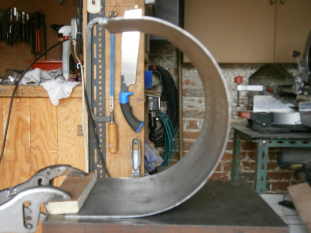

Message  Nayls Ven 23 Mar 2012 - 9:20
zapetou si tu parle de la broche pour fixer les frottes a polir c'est vrai mais j'ai déjà du la raccourcir de 20mm, elle fait 130mm mais c bien pratique pour les grandes pièces je ne suis pas gêne avec le touret
pour la suite

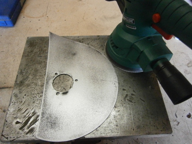

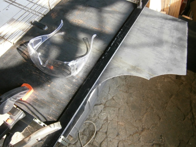

découpe de la tôle arrière pour "fermer" le carter (a la meuleuse)
Touret a meuler/polir P3210219
Touret a meuler/polir P3210220
décapage de la peinture a la ponceuse ^^
avant
Touret a meuler/polir P3210222
après
Touret a meuler/polir P3210223

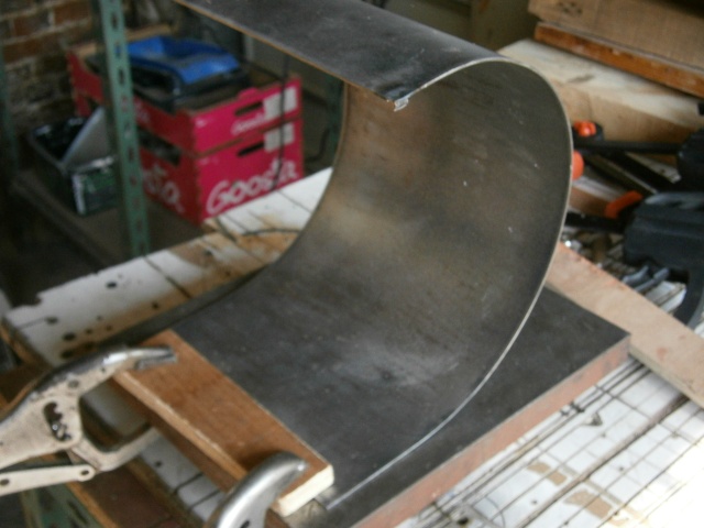

ensuite le cintrage, problème je n'ai ni plieuse ni cintreuse ou autre machine qui aurait pu m'aider a faire une jolie tôle bien arrondi alors j'ai ressorti le bon vieux "système D" ... j'ai trouvé des roues de tondeuse qui traîner
et avec quelques serre joints, une tige filetée ... et un peu de force
Touret a meuler/polir P3210224
Touret a meuler/polir P3210225
après quelques minutes on arrive a un résultat plutôt satisfaisant
Touret a meuler/polir P3210226
Touret a meuler/polir P3210227
c'est tout pour le moment
la suite bientôt

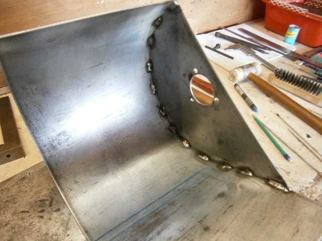

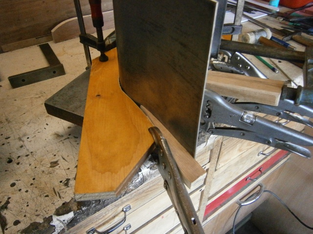

après avoir cintrer la tôle j'ai assemblé le tout sur mon "marbre" avec quelques serre joints, pinces étau et des cales en bois
Touret a meuler/polir P3210228
puis j'ai fait des points de soudure sur tout le tour
(c'est pas des super soudures mais ça tient)
Touret a meuler/polir P3210229
Touret a meuler/polir P3210231
Touret a meuler/polir P3210230

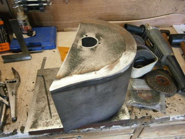

j'ai ensuite souder tout le tour extérieur même si ça ne doit pas être étanche c'est toujours plus propre de ne pas voir la jonction entre les 2 pièces
Touret a meuler/polir P3210232
comme je ne suis pas "soudeur pro" un petit coup de meuleuse s'impose pour une belle finition, pour dégrossir la soudure j'utilise des disques a meuler de 4mm ensuite je passe avec un disque abrasif et je fini a la main avec du papier
Touret a meuler/polir P3210233
Touret a meuler/polir P3210234
et voila le résultat (enfin presque)
Touret a meuler/polir P3210235
Touret a meuler/polir P3210236
Touret a meuler/polir P3210237

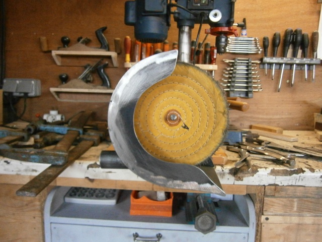

Message  Nayls Dim 25 Mar 2012 - 16:48
bonjour a tous et merci
pascal oui c'est une chose que je doit faire, j'ai déjà parlé de poster quelques photos pour vous présenter ma petite collections
mais par manque de temps je n'ai pas encore pu le faire... et je ne sais pas si ça intéresse les membres du forum ?! (a voir)
pour reprendre la ou je me suis arrêté...

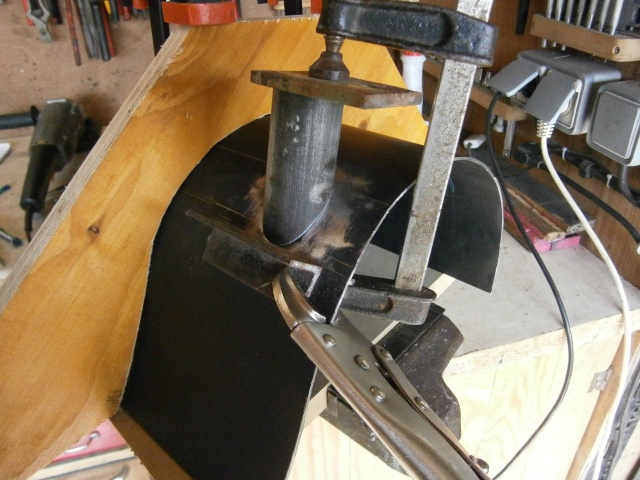

le croquis avec l'aspiration
Touret a meuler/polir P3220210
le tube D 35mm avant
Touret a meuler/polir P3220211
après / découpe et mise en forme pour être souder
Touret a meuler/polir P3220212
Touret a meuler/polir P3220213

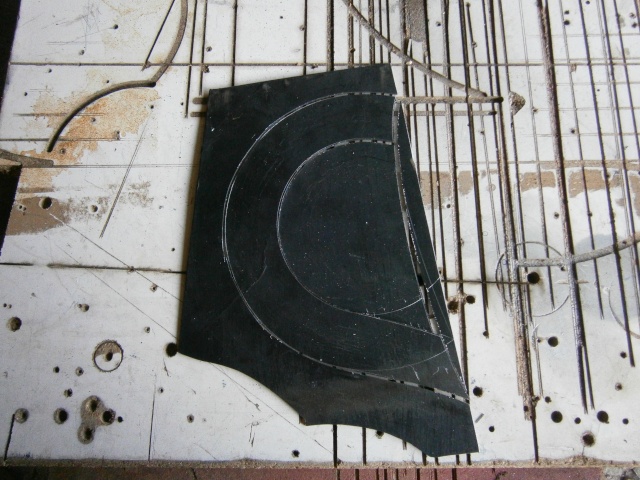

je trace le contours pour ensuite le percer et finir a la lime
Touret a meuler/polir P3220214
mais avant je recoupe sur tout le long pour raccourcir le carter
Touret a meuler/polir P3220215
Touret a meuler/polir P3220216
puis je perce et je lime pour enfin souder le tube de D35mm
Touret a meuler/polir P3220217
un petit montage pour tenir la pièce en place
Touret a meuler/polir P3220218
Touret a meuler/polir P3220219
intérieur
Touret a meuler/polir P3220220

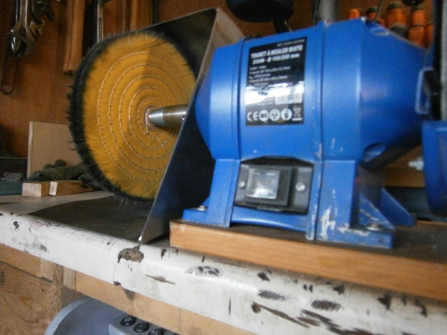

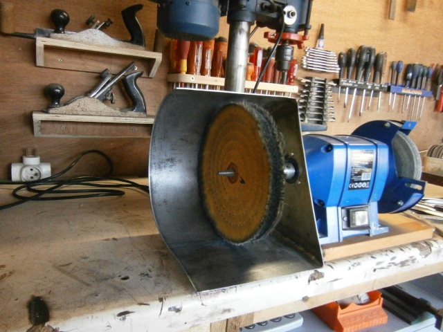

et voila ce que donne le résultat une fois fixer sur le touret
Touret a meuler/polir P3220221
reste plus que la partie gauche a réaliser pour "fermer" le carter
et ensuite je vais revoir la partie droite du touret avec un carter plus solide et des supports / accessoires pour affûter les outils

Message  Nayls Lun 26 Mar 2012 - 10:18
pour en finir avec le carter gauche du touret
je trace la pièce sur une tôle et découpe a la scie sauteuse
Touret a meuler/polir P3220222
Touret a meuler/polir P3220223
je fixe le tout sur le marbre pour souder l’intérieur
Touret a meuler/polir P3230110
Touret a meuler/polir P3230111
soudure sur l’extérieur
Touret a meuler/polir P3230112
après avoir meuler les soudures
Touret a meuler/polir P3230113
et le résultat final plutôt satisfaisant
Touret a meuler/polir P3230114
reste encore la peinture et le test d'aspiration ... et ensuite la partie droite du touret
Nayls
Nayls
Messages : 560
Points : 1427
Localisation : nord
Touret a meuler/polir Empty Re: Touret a meuler/polir
Message  Nayls Mar 27 Mar 2012 - 21:03
dernière photos pour le cote gauche
peinture noir et tests d'aspiration concluant
Touret a meuler/polir P3270110
Touret a meuler/polir P3270111
A+ pour le cote droit

Message  nexty Mar 27 Mar 2012 - 23:16
Belle realisation!!!
Lio,
diminuer la vitesse de coupe de la scie sauteuse, et utiliser de bonne lames (fine dent) un peu de patience et ca marche nickel Smile
nexty
nexty
Messages : 637
Points : 1761
Age : 36
Localisation : Belgique
Message  Totem Mar 27 Mar 2012 - 23:21
bah alors il faudra que je réessaye un de ces jours... et que j'achète des lames!
Messages : 4033
Points : 10896
Localisation : 67 alsace
Message  nexty Mar 27 Mar 2012 - 23:24
Totem a écrit:bah alors il faudra que je réessaye un de ces jours... et que j'achète des lames!
achete de bonne lames,
moi je prends toujours des BOSH T218A et ca marche tres bien, attention system d'attache en T...
nexty
nexty
Messages : 637
Points : 1761
Age : 36
Message  Totem Mar 27 Mar 2012 - 23:28
oulà, j'ai aucune idée de l'attache que j'ai... il faudra que je regarde!

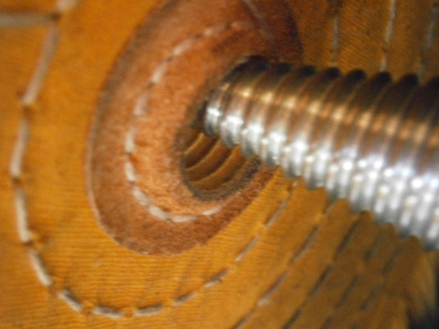

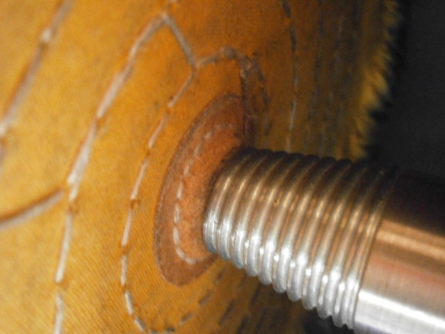

Une petite question: comment tiennent les disques, je ne vois aucun blocages?
Ledzep.
Messages : 1593
Points : 3553
Message  Nayls Mer 28 Mar 2012 - 9:19
bonjour a tous
et merci pour les commentaires ça fait toujours plaisir
Lionel - pour couper des plaque avec une scie sauteuse il y a un petit "rituel" a appliquer
avoir un établi bien stable , une pièce bien fixer , une lame a denture fine (je pense qu'il en existe pour le métal a vérifier)
et surtout le petit plus, un peu de transyl (dégrippant) sur le plaque
ledzep - il n'y a pas de blocage le principe et très simple, l'axe est conique mais aussi fileter et comme les frottes sont en tissus (le milieu est très dur probablement coller pour une meilleur résistance) tu enfiles la frotte sur l'axe et quand tu mets en route le touret, la frotte vient se visser... comme ça -->

Message  ledzep Mer 28 Mar 2012 - 22:21
Bonjour Nayls,
Merci pour les photos et les explications. En fait les sens de filetage et de rotation font "auto-blocage".
Ledzep.
