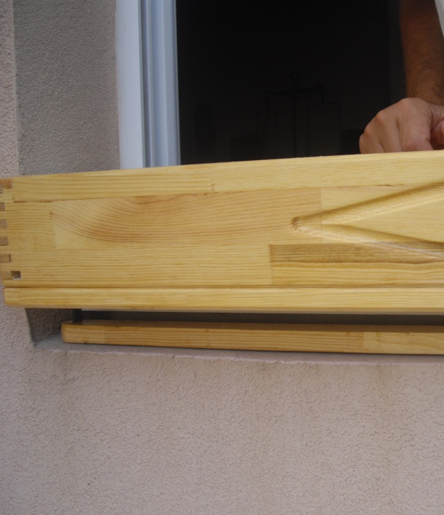

Aujourd'hui j'ai mis en place les bacs.
Voilà les appuis de fenêtre :
Le bac en position :
On fixe les pattes de fixations réglables :
et voilà, projet terminé !!!
