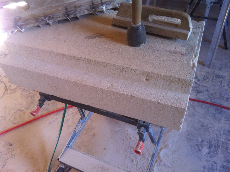

Message  mariog Mar 19 Aoû 2014 - 22:47
on dirait que vous avez été sage aujourd'hui donc je vous mets la suite, mais avant je vais répondre à quelques questions:
 alors Jcl, effectivement c'est une coupe à l'eau, c'est bien ça fait pas de poussière par contre ça fait une sorte de boue qui coule un peu partout...
  En ce qui concerne la machine, c'est une tronçonneuse de 100 cm3 deux temps mélange à 4%, contrairement à une tronçonneuse à bois le moteur tourne beaucoup moins vite avec un gros couple dès le démarrage.
  Le guide et la chaine son ceux d'origine, à peu près 20 heures d'utilisation et pas de signe de faiblesse, mais à 150 euros la chaine ça m'arrange tongue
  La pierre est une pierre de Savonnières (je vous laisse chercher sur wiki) c'est une pierre ferme mais très agréable à tailler
  Cette machine étant faite pour couper du béton armé, pas de problème dans du granit ou du grès...
  Pour les détails de la chaine il faudra attendre demain car j'en ai pas sous la main scratch  scratch
 Bon aller on passe au photos les enfants:Après la gruminette, la pierrinette... Img_1736
 hier on en était là...je vous passe les autres décaissés, je pense que vous avez compris le principe...
Après la gruminette, la pierrinette... Img_1737
  donc voici le caillou après la première phase de la moulure
Après la gruminette, la pierrinette... Img_1738
  on attaque la doucine avec, comme pour le bois une gouge sur le pneumatique
Après la gruminette, la pierrinette... Img_1739
  et une fois n'est pas coutume on finit au chemin de fer (rond cette fois ci)
Pour la deuxième partie de la doucine on enlève la matière selon une tangente à 45° au quart de rond
Après la gruminette, la pierrinette... Img_1740
Puis  on taille des facettes pour ce raprocher de plus en plus du rond puis chemin de fer...Après la gruminette, la pierrinette... Img_1748
Après la gruminette, la pierrinette... Img_1741
  On vérifie de temps en temps avec le gabarit car pour du travail en série il vaut mieux que ça colle...
 Souvent les appuis de fenêtres ne comportent pas de retours, pour moi ce sera avec retour...
Après la gruminette, la pierrinette... Img_1742
on va ce le faire en plus vite car c'est la même chose...
Après la gruminette, la pierrinette... Img_1743
Après la gruminette, la pierrinette... Img_1744
Après la gruminette, la pierrinette... Img_1745
Enfin c'est presque pareil parce que là tous ce fait à la main tongue  tongue
 Il ne manque plus que la goutte d'eau
Après la gruminette, la pierrinette... Img_1746
Voila qui est fait, pour cela je me suis fabriquer un rabot avec ce profil bien précis
Après la gruminette, la pierrinette... Img_1747
c'est fini pour le dessous et pour aujourd'hui.
Demain nous verrons la partie du dessus (glacis, et rejingot) enfin si vous êtes sage comme d'hab Very Happy
 Si cela vous à plus... et bien je suis content...
Merci de me suivre et à demain

Faire un post sur la maison aurait été sympa mais ça fait 4 ans que j'ai commencé les travaux et je n'ai pas pris de photo de tous ce que j'ai déja fait.( démolitions interieures, refection de la toiture, création d'ouvertures et j'en passe)
   Mais rassurez vous je vous réserve quelques surprises ( poêle de masse, puit canadien, escalier sur voûte sarrasine, mes portes interieures et bien-sur la cuisine)  Promis quand j'attaque je vous mets au jus tongue
 En attendant revenons à nos moutons:
Aujourd'hui on attaque le dessus de l'appuisAprès la gruminette, la pierrinette... Img_1749
 Voila comment ça ce présente, pour les néophytes, à gauche le rejingot( où vient poser la fenêtre), un décaissé pour la bavette de la fenêtre (ici 25 mm) puis la pente de l'appuis pour évacuer l'eau (glacis)
 tous ce qui hachurer va dégager et il va y avoir du sport!!!
Après la gruminette, la pierrinette... Img_1750
je commence avec une chasse, c'est une sorte de ciseau dont le tranchant fait 1 cm d'epaisseur avec un angle 35 ou 40°.
Cela permet d'enlever de gros morceaux sur le tour, mais ça ne fonctionne que sur le bord, il ne faut pas se louper car si on incline trop la chasse on risque de faire un gros trou dans la face à réaliser et là c'est mort (je sais pass si je suis bien clair scratch )
je viens de me rendre compte que j'ai pas fais de photo de l'étape d'après... bon en fait avec un ciseau plat je fais ce que l'on apelle une ciselure, càd je taille un plat sur tout le tour de la face en cours pour faire un repert pour les étapes suivantes, bon on voit çà après...Après la gruminette, la pierrinette... Img_1810
 Là on passe à la broche, ou pointerole en fonction des regions, je fais des sillons pour enlever le plus grosAprès la gruminette, la pierrinette... Img_1811
 Ici on voit bien la ciselure sur le bordAprès la gruminette, la pierrinette... Img_1812
 Ensuite on passe à la gradine, c'est un ciseau avec des dents pointues pour affiner un peu le dégrossiAprès la gruminette, la pierrinette... Img_1813
 Puis ciseau plat pour peaufiner l'affinage du dégrossi tongue  tongue
Après la gruminette, la pierrinette... Img_1814
 Comme d'hab chemin de fer, je commence par le tour, rabot a dents de scie puis rabot plat
Après la gruminette, la pierrinette... Img_1815Après la gruminette, la pierrinette... Img_1816Après la gruminette, la pierrinette... Img_1817
Pour de grandes faces comme celle là je sors l'artillerie lourde, rabot fait maison de 50 cm de long...
Après la gruminette, la pierrinette... Img_1818Après la gruminette, la pierrinette... Img_1819
c'est fini pour la face, et en plus c'est droit, coup de bol... tongue
Après la gruminette, la pierrinette... Img_1820
J'attaque le rejingot...Après la gruminette, la pierrinette... Img_1821
 un biseau à 45° pour commencer...Après la gruminette, la pierrinette... Img_1822
  Puis la gouge...
Après la gruminette, la pierrinette... Img_1825
et je vous laisse deviner la dernière étape...
Bon voila c'était le dernier morceau de mon dernier appuis il y à eu 12 en tous soit environ 18 métres de moulures... C'est sympa mais c'est long et je suis content d'avoir fini, pour pouvoir passer à autre chose drunken
Après la gruminette, la pierrinette... Img_1824
Demain je vous mettrais des photos du rendu une fois poser, mais pour cela il faudra être encore un peu patient.
Dans tous les cas je tire mon chapeau à tous les méta qui passe un temps fou pour présenter leurs réalisations, car franchement c'est très très long de monter un post avec beaucoup de photo sans ce mélanger les pinceaux  scratch scratch
Voila pour aujourd'hui, je ne vous cache pas que mes yeux commencent à ne plus faire ce que je leur demande ....
 sur ce bonne soirée à tous et à demain
 Mario
