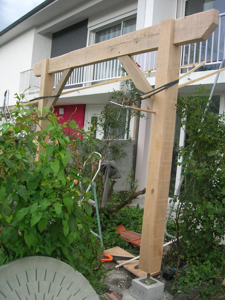

je suis en train de réaliser une terrasse sur piloti en bois (2.70m de hauteur) et j'ai entendu parler de la technique de la "tire douce" pour mettre les chevilles des tenons/mortaises. Ma structure est en chêne, les chevilles (20mm) aussi.
Je ne comprend pas bien cette technique, quelqu'un pourrait t'il m'éclaircir?
J'ai déjà fait une pergola en chêne, le résultat est propre. Pour l'assemblage j'ai percé les trous des chevilles une fois la pergola déjà assemblé et en place, il semble en fait qu'il soit préconisé de percer les mortaises et tenons lorsqu'ils sont démontés. Je trouve ma façon plus simple, en quoi ma façon (perçage en place) pourrait poser problème?
Merci.

Ta méthode ne pose pas de problème mais ne renforce pas l'assemblage.
dans la "tire douce" les trous dans les tenons et les joues des mortaises sont très légèrement
décalés de telle sorte qu'en enfonçant la cheville tu "tires" le tenon dans la mortaise ce qui bloque l'assemblage

ta réalisation doit ressemble à çà.
toute les chevilles sont à tire.

La technique de la cheville "à tire " est un raffinement du chevillage courant. Elle consiste comme cela a été dit à décaler le perçage du tenon de quelques mm en direction de l’épaulement, de sorte que l'enfoncement de la cheville va forcer le tenon dans la mortaise.
C'est une technique plus soignée que le chevillage simple, mais elle était surtout intéressante autrefois, quand on travaillait en bois vert (toujours en charpente , souvent en chaiserie et en menuiserie) et quand on n'avait pas de moyens de serrage efficaces.
Elle a e effet des inconvénients:
1-elle est compliquée: montage à blanc de l'assemblage, démontage, perçage à travers la mortaise, remontage, pointage du tenon, démontage, perçage du tenon avec décalage, remontage , enfoncement de la cheville. Pas simple surtout si, l'on a des dizaine de pièces de charpente de bonne taille à traiter....
2-Elle comporte une part de devinette et de risque: il n'y a a pas de règle simple pour calculer le décalage (cela dépend du bois plus ou moins sec, dur, fissile, sec et de ses dimensions). Si le perçage n'est pas assez décalé,il n'y a a pas d'effet de tire, s'il est trop décalé on peut casser la cheville, ou le trou du tenon.
3-Nous disposons maintenant de moyens de serrage efficaces que nos anciens n'avaient pas: serre-joints, sangles, tire fort, etc. . C'est une façon plus simple et moins aléatoire de forcer les tenons dans les mortaises, après quoi on peut percer et cheviller en un seul temps. et cheviller en un temps.
On peut donc s'amuser à cheviller à la tire pour voir ou pour s'amuser. mais à mopn sens ce n'est pas necessaire de nos jours avec une bonne technique. (cf. Tedd Benson "Buiding the Timber Frame" ed. Simon & Schuster, NYC )

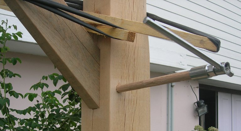

L'assemblage est fait. C'est pas mal.
Sur la photo on voit qu'il y a un petit espace en bas du renfort. Le trou est apparu en enfonçant la cheville, j'ai sûrement du décaler le trou du tenon vers le haut, j’espère que c'est pas grave pour la solidité.
Mais j'ai du mal à enfoncer les chevilles. J'ai réussi à rentrer la première en tapant comme un malade en enfermant la cheville dans une douille pour pas que le bois parte en choux fleur. Une photo de l'astuce du bourrin :
Est ce qu'il y a une méthode plus facile (huile, beurre, ...?) ou c'est normal qu'il faille que ça force?
J'ai fait mes chevilles dans des chutes de chêne à la scie circulaire et avec une pane, elle fait entre 20 et 21mm de diamètre. J'ai peur que si je fait mes chevilles avec un diamètre trop faible, ça ne soit pas terrible.

Il ne faut arrondir les chevilles qu'à la pointe. La pointe doit être de diamètre inférieur à celle du trou, surtout avec la technique à la tire. La base doit rester de section carrée ( le coté du carré doit être un poil plus petit que le diamètre du trou). Ainsi la cheville se bloque dans le bois sans qu'on ait de difficulté à l' enfoncer. Si on a le choix, il vaut mieux ne pas araser les chevilles de charpente, notamment côté pointe. Ça permet de les extraire facilement pour démonter l'assemblage, même des années plus tard.

vincent91 a écrit:Il ne faut arrondir les chevilles qu'à la pointe. La pointe doit être de diamètre inférieur à celle du trou, surtout avec la technique à la tire. La base doit rester de section carrée ( le coté du carré doit être un poil plus petit que le diamètre du trou). Ainsi la cheville se bloque dans le bois sans qu'on ait de difficulté à l' enfoncer. Si on a le choix, il vaut mieux ne pas araser les chevilles de charpente, notamment côté pointe. Ça permet de les extraire facilement pour démonter l'assemblage, même des années plus tard.
Ok, ben j'ai presque fait tout le contraire! J’essaierai cette méthode la prochaine fois. En plus les chevilles seront plus facile à faire.
